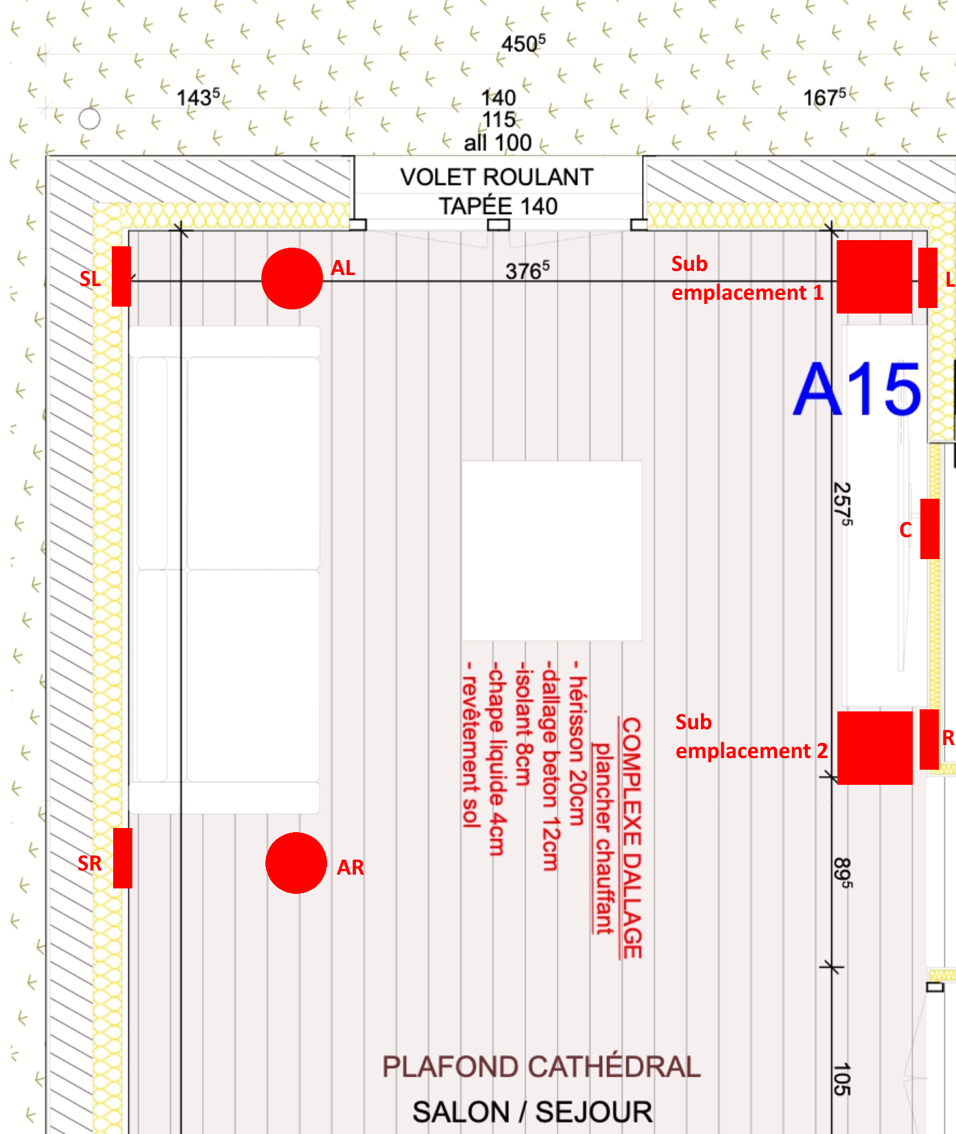

Je vous joint un plan de mon salon.
J'aurai donc besoin de vos conseils, ainsi qu'une proposition d'équipements (sans aller dans le haut de gamme, je dirai du moyen de gamme).
https://ibb.co/DpNXTk5
En vous remerciant, si besoin d'autres infos merci de me demander :)

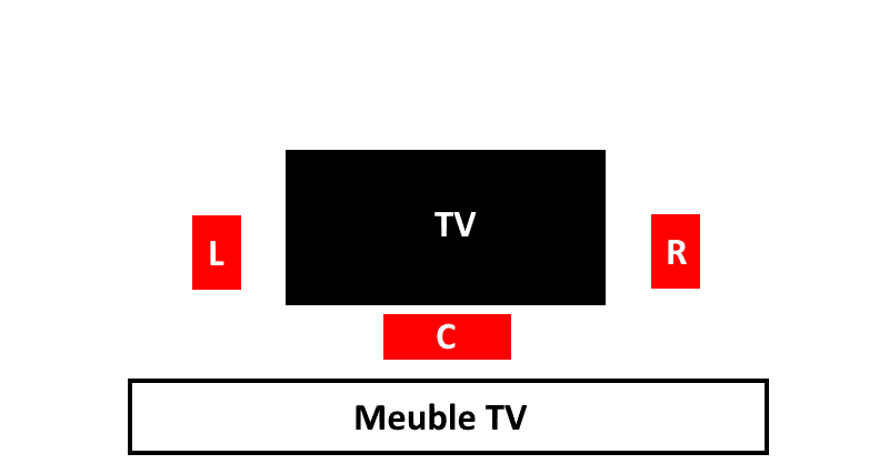

Voici un plan de disposition :
Il faudra agencer les 3 frontales de la sorte autour de la TV, qui devra être montée au mur pour laisser la place à la centrale :
Concernant les Atmos, vu les bénéfices des effets de hauteur (meilleure immersion), et le fait qu'après c'est fini tu ne pourras plus t'équiper sauf à tirer des goulottes apparentes partout pour amener au plafond ... je te conseille de profiter du fait que la maison soit neuve et que tout est réalisable en toute discrétion et bonne intégration, pour inclure l'Atmos dans le projet ;)

D'accord, je pensais que je pouvais trouver des tailles identique, et que c'était souvent en taille standard.
Si c'est possible d'avoir quelque part un exemple de préparation des cloisons avant pose car je ne vois pas dutout à quoi cela peut ressembler :wtf:
Sinon concernant les emplacements de chaque enceintes, est-ce que je dois faire aligner certaines d'entres elles ? (Exemple : les surround et les atmos, meme si pas sur le meme mur, est-ce qu'il faut les poser "alignés" ? Ducoup idem avec le 3 frontales).

Concernant l'alignement des enceintes, elles devraient idéalement toutes être alignées entre elles. Malheureusement je vois que la frontale droite ne pourra pas l'être. Tant pis, ça resserrera la scène frontale. Mais du coup les surrounds resteront comme sur le plan que je t'ai fourni, c'est à dire en encadrement du canapé, et alignées entre elles.

Alors non, ce n'est pas moi qui posera les cloisons, et c'est d'ailleurs pour ca qu'il me fallait plusieurs infos à fournir pour que l'artisant fasse le taff.
Concernant la double-peau au final, faudrai doubler juste sur la face côté tv si je comprend bien ?
Donc côté surround pas besoin de double-peau, mais devrais-je quand meme prévoir une cavité ?
Apres, le canapé sur le plan n'est pas celui qui sera choisi, il y a moyen qu'il soit plus long... donc je vais etre obligé de les placer "au dessus" l'appuie tete :/
Merci en tout cas, je pensd que je vais finalement as trop tarder à acheter pour avoit les dimensions etc pour bien prévoir au moment de la construction. Ca va m'aider ainsi que l'artisant ^^

Je commence à faire quelque schéma pour les découpes.
Plusieurs choses:
-L'enceinte centrale, je ne sait pas encore si je prend la meme que les L/R et donc positionné à la verticale. Ou alors si je prend la iw14c en horizontale. J'ai "peur" que la tv ne soit trop haute pour que la centrale soit alignés à nos oreilles.
Y a-t-il un véritable avantage à prendre les même que L/R à la verticale ? Si oui, quel dois être sa position par rapport à nos oreilles sachant que les L/R doivent avoir les tweeter alignés à nos oreilles (donc relativement basse, les tweeters à environ 100/110cm du sol).

1) Dans tous les cas la centrale sera plus basse que les L et R. Comme tu le vois toi-même, il n'est pas possible de mettre la centrale à hauteur d'oreilles sans mettre la TV ... au plafond (ou presque) :lol:
2) L'avantage à prendre une même enceinte pour le canal central, et de la disposer à la verticale, c'est d'avoir une enceinte qui aura une tonalité d'une par très similaire aux L et R, et surtout d'avoir une meilleure dispersion acoustique en largeur. En effet, une enceinte avec le tweeter (haut-parleur d'aigus) au dessus du woofer (haut-parleur de mediums et graves) va avoir une dispersion plus uniforme et large sur le plan horizontal, et plus resserrée sur le plan vertical. C'est très bien. Une enceinte avec le tweeter à gauche ou à droite du woofer, donc renversée de 90 degrés, va avoir une dispersion plus uniforme et large sur le plan vertical, et plus étroite sur le plan horizontal. Sachant qu'un canapé est large, le mieux est de cibler un arrosage plus uniforme et large. Une centrale comporte en général le tweeter à côté du woofer, ou entre 2 woofers. Ce n'est que le fruit d'un compromis relatif à la hauteur de l'enceinte, qui est plus basse ainsi.
D'où mon conseil de mettre une IW8 à la verticale sous la TV. Néanmoins, selon l'installation (hauteur du meuble TV par exemple, taille de la TV), il sera plus inconfortable au quotidien de devoir placer la TV trop en hauteur, que de sacrifier un peu d'ouverture acoustique de la centrale. Dans le doute, il vaut mieux privilégier un placement de la TV à une hauteur raisonnable, et tant pis pour la centrale. De toute manière, si tu n'avais pas choisi d'enceinte encastrable, tu aurais sûrement eu une centrale classique, donc à l'horizontale avec le tweeter entre 2 woofers.

Subway2400 a écrit:Ok pas de soucis, mettons-nous en piste avec les Elipson ;)
3) La hauteur de 100-110cm me paraît cohérente pour les tweeters.
4) Pas de soucis si le plafond est en pente, d'autant plus qu'elle ne m'a pas l'air déraisonnable. Le tweeter est orientable, et ce pour toutes les encastrables en question, donc ça permettra de s'accommoder de la pente.
D'accord, après c'est peut etre faisable pour la iw8 à la verticale, mais tout dépend aussi de ce qui est l'idéal niveau placement de tv. Il n'y a pas un positionnement à privilégier ? (Ex: 1/3 de la partie basse de l'écran fasse aux yeux ou autre).
Concernant le meuble tv, il sera relativement bas (55-60cm de haut). Et j'ai imaginé directement avec une futur évolution possible de la taille de la tv (de 65 a 77").
Les L/R, j'ai, je pense trouvé le bon compromis pour les placer, reste plus qu'à les placer de maniere egale de chaque côté de la tv.
Mais donc pour la centrale, pas de positionnement particulier à respecter (comme pour les L/R) ?
