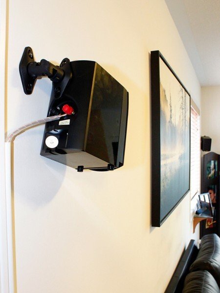

Bonsoir
On fait au mieux pour adapté , installé nos enceintes ...
Exemple : tu peux les placé soit fixé au mure , ou te servir des pieds des Kef ; pour les posé ; derrière ou de chaque du canapé
---- Mettre sur une étagère les Kef ; aligné avec la centrale
Ensuite ; ajuste leurs niveaux de sortie dans le menu de l ampli
