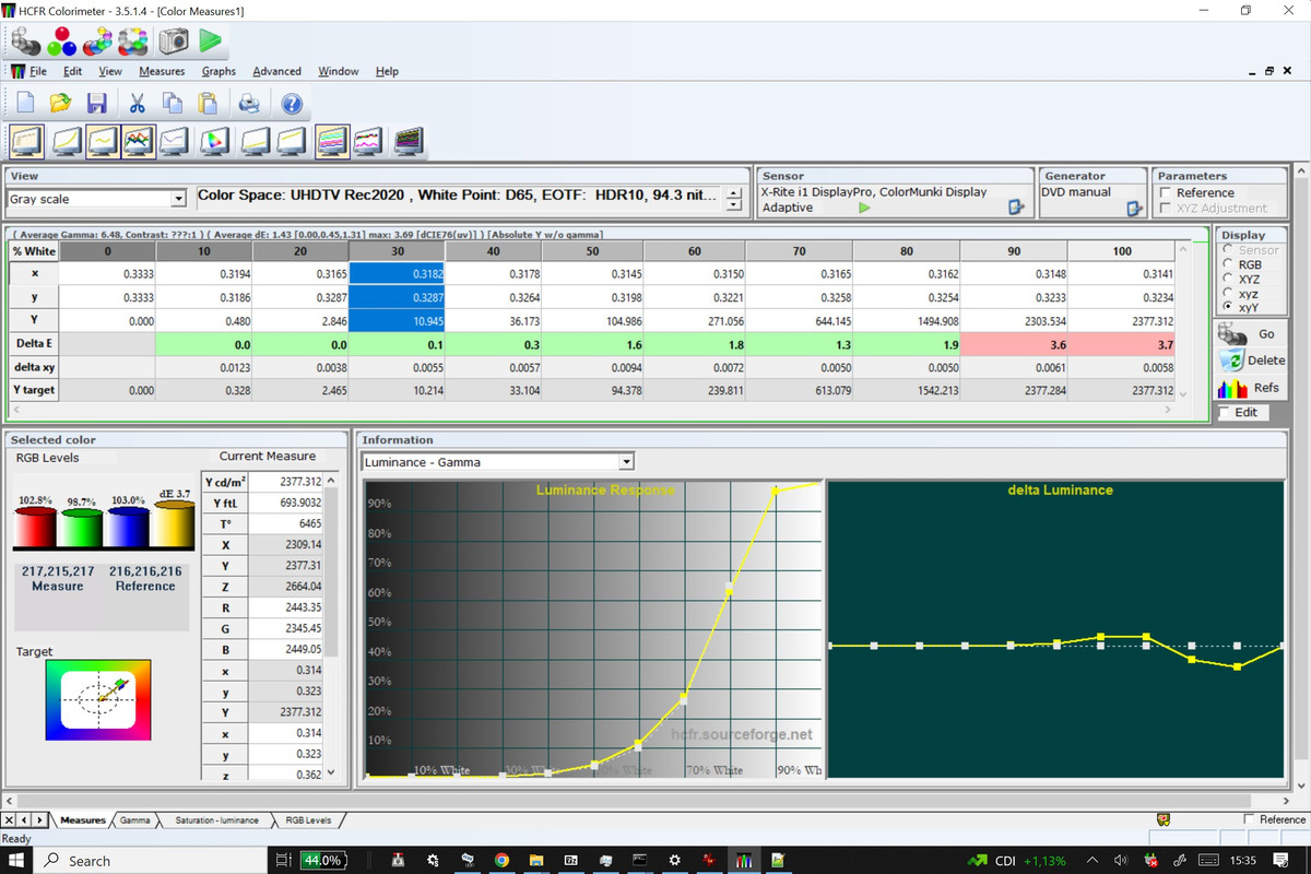

_Tiptoe_ a écrit:Un petit retour sur le Calibrage avec la Calibrite ColorChecker Display Plus en HDR. Le REC709 à été assez rapide et simple , je ne l'aborderais pas.
J'avais essayé avec ma I1 pro et un jeu de mire HDR (50/50) via la Shield TV sous Kodi mais finalement avec Color HCFR en diffusion de mire Automatique ça fonctionne également, aucunes différences. Je continue donc avec la Calibrite avec les mires en Auto ça va nettement plus vite et plus confortable.
Il faut pour cela noter une fenêtre de 10% dans les paramètres d'affichage de ColorHCFR et en 0-255, évidemment sortir en RVB sur son GPU en 10bits (pensez à vérifier que le RVB est en etendu sur le Samsung)
Il faudra également basculer en HDR10, personnellement je le fais avec une option dans mon HdFury car lorsque je le coche dans les options des mires dans Color HCFR ça assombrit l'image sans déclencher le HDR.
Je comprends pas trop pourquoi, j'ai pourtant un Gpu Nvidia 3080 (Asus TUF) compatible HDR.
À choisir également la réponse Spectral en fichier .ccss à récupérer sur Avsforum (lien plus haut) et à placer dans le dossier d'installation de ColoHCFR.
Dans les préférence de Color HCFR et après pas mal d'essai, se positionner sur :
Master MinL: Luminosité minimale encodée dans le flux HDR 0.05
Master MaxL: La luminosité maximale encodée dans le flux HDR 4000
Content MaxL: Niveau restitué par le diffuseur 1000
Frame Avg MaxL: Niveau moyen restitué par le diffuseur 400

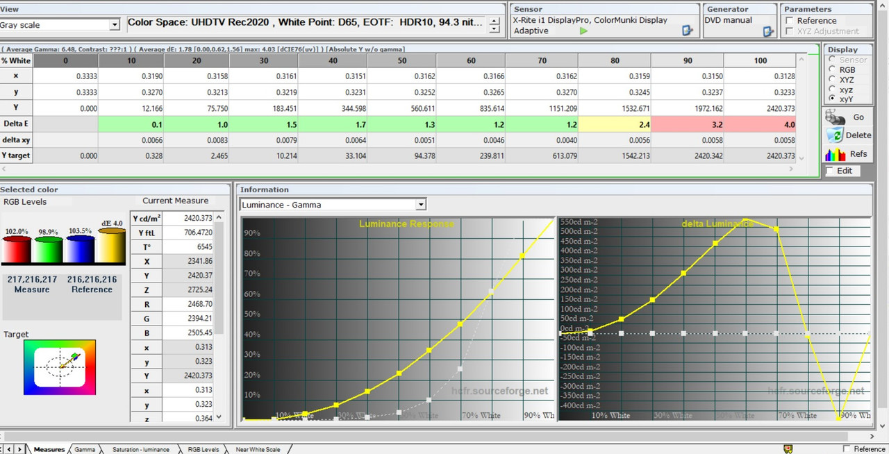

Bonsoir à tous, je rebondis sur ce feedback de _Tiptoe_ car je souhaite calibrer moi aussi mon LG G5 en HDR et Dolby Vision (je passerai sur la partie SDR, c est assez classique).
J'ai suivi pas mal de recommandations du post ci dessus car j'ai la même sonde et un écran OLED équivalent mais j'obtiens une courbe EOTF totalement fantaisiste pour le Dolby Vision qui ne correspond pas du tout à mes mesures en HDR.
En HDR, mode FMM out of the box (volontairement sans réglage pour vérifier avec les mesures publiés sur le net)
En mode Dolby Vision FMM out of the box
Il y a des variations totalement aberrantes, genre en IRE30, je suis à 130 nits vs 11 nits en HDR, et ca continue jusqu à IRE70 jusqu à 500 nits de différence !
Pour générer mes mires "Gray Scale", je suis en mode manuel sur ColorHCFR et j utilise le pattern generator de LG grace à l utilitaire "bscpylgtv" pour ceux qui connaissent

Ce qui est très étonnant c est que si je passe ce même fichier en DV et HDR et que je mesure, j obtiens dans ce cas des valeurs très très similaires
Comme si le générateur de mire LG était buggé et me donnait des valeurs trop lumineuses pour le DV.
