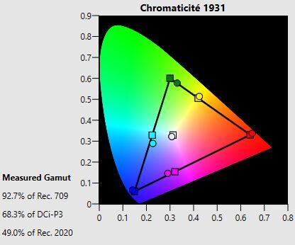

Tu feras pas mieux pour le vert, c'est la couverture max du projo

Ce n'est pas une question que ça soit normal.
Tout display dispose d'un gamut max et des LUT afin de correspondre avec les espaces normés.
Si l'un ou l'autre est défaillant, alors on aura une mesure de CIE forcément mauvaise.

Non mais le truc c'est que ça sort du triangle justement, et que j'ai un ton plutôt verdâtre. Mais je m'en remets à vous pour me dire ce que je peux améliorer et quelle suite après avoir avancé comme suggéré

Pour calibrer un CMS 1D LUT il faut déjà disposer d'un module qui mesure en temps réel les composantes HLS qui correspondent au CMS intégré au display.
C'est impératif car chaque composante va jouer sur les deux autres.
Une simple référence au CIE ne suffit pas car Luminance n'est pas directement représenté.
On ne peut donc pas calibrer correctement un CMS avec ColorHCFR.
Aussi, en plus d'un module travaillant à 100% de saturation, il faut pouvoir intervenir à d'autres valeurs.
Par exemple dans ton cas le vert à 100% ne pourra pas être calibré.
Tu ne peux viser que 50%. Idem pour le Cyan.
En revanche les autres primaires et secondaires peuvent se calibrer dans l'espace normé.
On calibrera alors sur une cible à 75% et on contrôlera l'incidence sur les intermédiaires.
En gros, ce qui advient de 75% à 100% est moins important que ce qui se passe en dessous (cf le ColorChecker) et la préservation au mieux de la linéarité.

BOn je t'avoue que je ne pige pas tout. Voire rien. Tu préconises un autre logiciel avec boite à lumière etc ? Pour moi c'était juste calibrer de manière correcte avec une sonde meilleure que la spyder mais de là à monter trop dans les dépenses ...
Juste : est ce que ce que j'ai fait est utile vu que c'est pire que la base (j'ai équilibré le gamma et suis passé bas dans les écarts de couleurs) , mais c'est VEEEEERT ^^ !
Que puis je faire simplement pour solutionner ce dernier point ?

En gros tu peux jouer sur la température de couleur et le gamma uniquement.

Là tu es nickel, et tu vas pouvoir passer aux saturations.
Ça donne quoi le triangle ?

Le triangle il bouge pas, enfin j'ai pas regardé dans le détail : c'est bien : Saturation primaire et secondaire pour ce triangle ?
