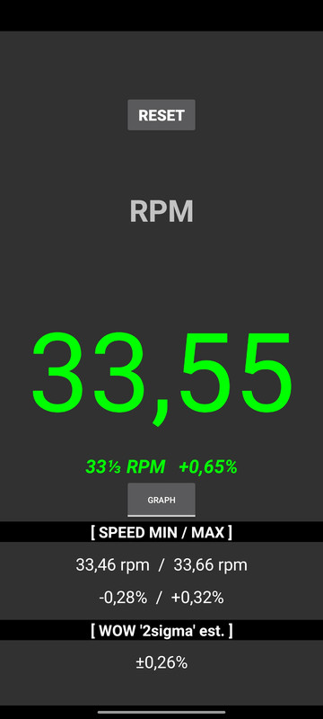

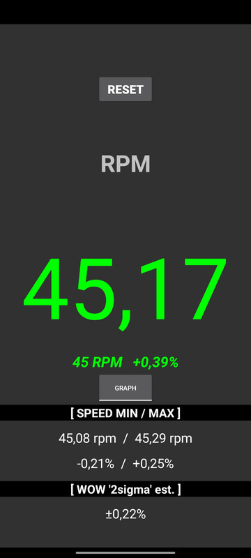

Je viens d'acheter une Denon DP 300F et j'ai remarqué que le sont était légèrement diffèrent, comme ci elle allait plus vite, j'ai donc fait un essai en synchronisant une chanson avec la même sur mon PC et a chaque fois la platine prend de l'avance, la synchro ne dure que 2 ou 3 secondes.
Apres quel recherche , j'ai utilise une app smartphone RPM Speed WOW.
En 33tr je suis à:
En 45tr je suis à:
A votre avis je dois régler la vitesse ou c'est mon oreille qui n'est plus habitué a cette vitesse?

Bon ok, je vais rentrer dans les détails a savoir si c'est une bonne platine ou pas a jeter pu pas, elle me suffit pour ce que j'en ai a faire.
Je sais que cette platine a un réglage en dessous mais ma question était est ce que je doit la régler par rapport au léger décalage de 33,55 ALD de 33,33 d'après ce que j ai pu comprendre .
