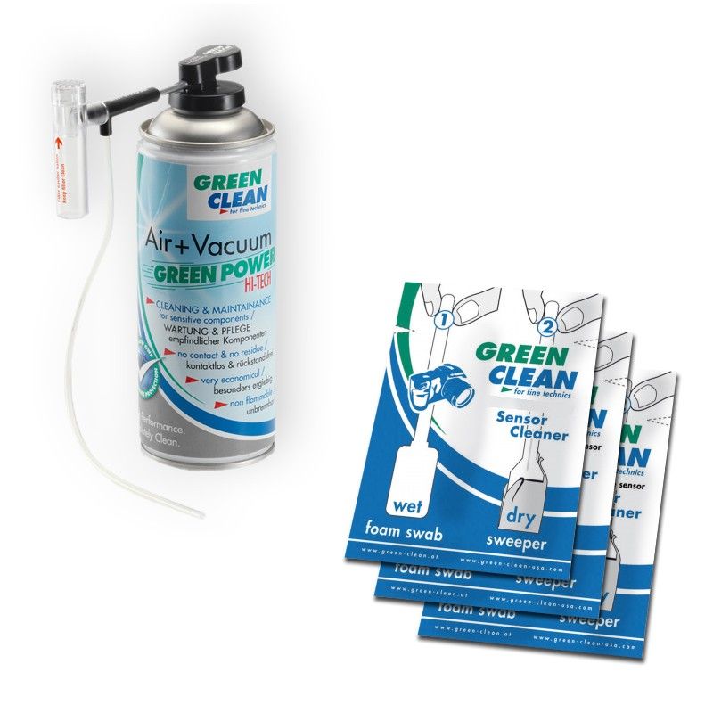

Bonjour.
heureux possesseur d'un M.T CD8 Signature, j'avais demandé conseil au constructeur pour le nettoyage de la lentille : on m'a répondu de ne surtout pas la toucher !!
j'utilise alors une bombe pour appareils photos, ça n'envoie pas d'air mais au contraire ça aspire. C'est utilisé au départ pour les capteurs des reflex.
Ca coûte un peu cher (80€ je crois) mais ça dure longtemps et au moins la lentille du lecteur CD est intacte. :D

Message » 16 Avr 2019 16:27
Intéressant ...
Cela ne peut pas arracher la lentille :mdr: ?
C'est ce genre de produit ?
