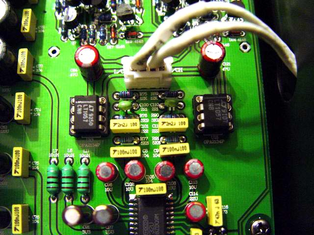

Oui,ce sont bien des AOP simple,il y en a deux.Par contre,une chose m'interpelle:il y a un connecteur situé aprés les AOP qui va vers la carte sortie à tubes,donc on passe d'abord par les aop et ensuite par les tubes ?

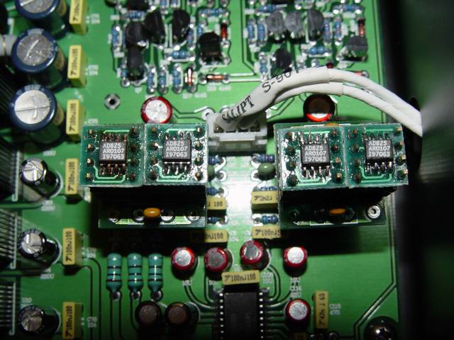

Salut il y a un gentil forumeur qui m'a envoyé un lien pour une upgrade de cayin cdt15a (pas de bol c'ets en chinois, mais les photos sont parlantes)
http://www.ks-hifi.com/upgrade/upgrade0 ... ade003.htm
Outre la partie condensateurs, il y a des photos du changement des AOP.
D'origine on peut voir un circuit intégré 8 broches sur support. Donc facile à changer si on trouve le même format de puce.
Par contre sur le "tweak" on peut voir un support "bidouillé" pour adapter le format des nouvelles puces (x4).
Donc si il existe les références au format CI 8 broches c'est cool, sinon ca devient plus compliqé !!

Attention
Il s'agit d'AOP AD825 montés sur des modules DIP8, eux aussi sont très réputés en audio, mais je ne les ait pas écoutés donc...je n'en parle pas.
Autre point, les AOP 627, vous pouvez les avoir gratuitement sur le site de TEXAS INSTRUMENT en demandant des echantillons.
Ca marche aussi chez ANALOG DEVICE, mais il n'y a pas le module DIP8.
A+
