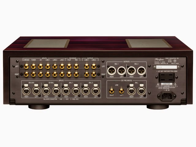

GuileZ_ a écrit:Nouveau heureux possesseur d'un A60 je cherche chaussure à son pied en préamp, un conseil sur une Réf chez Accu?
C'est nouveau, ça va sortir (en juin).
15.000 $
