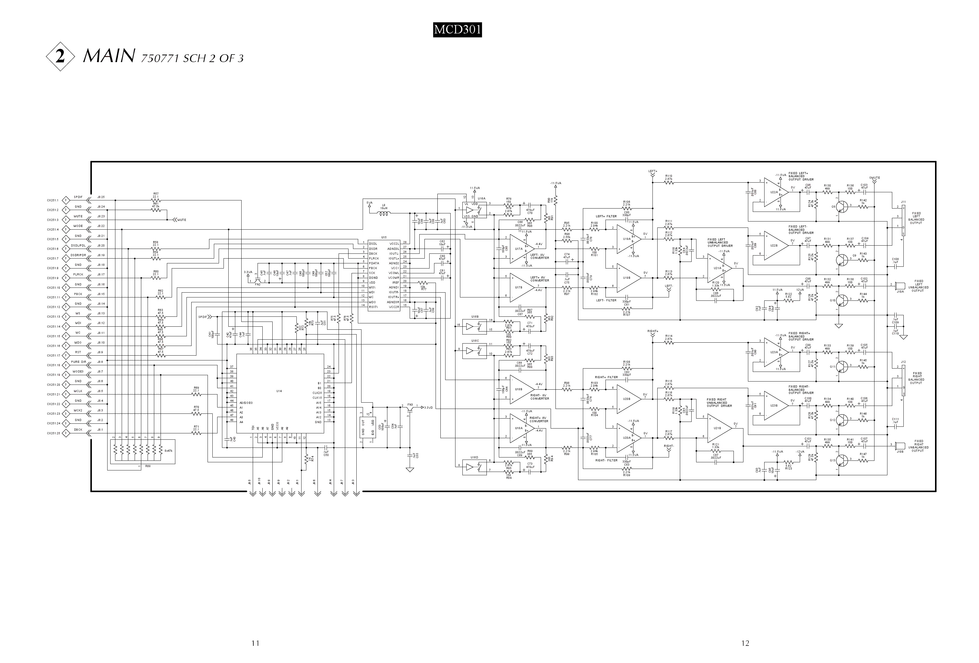

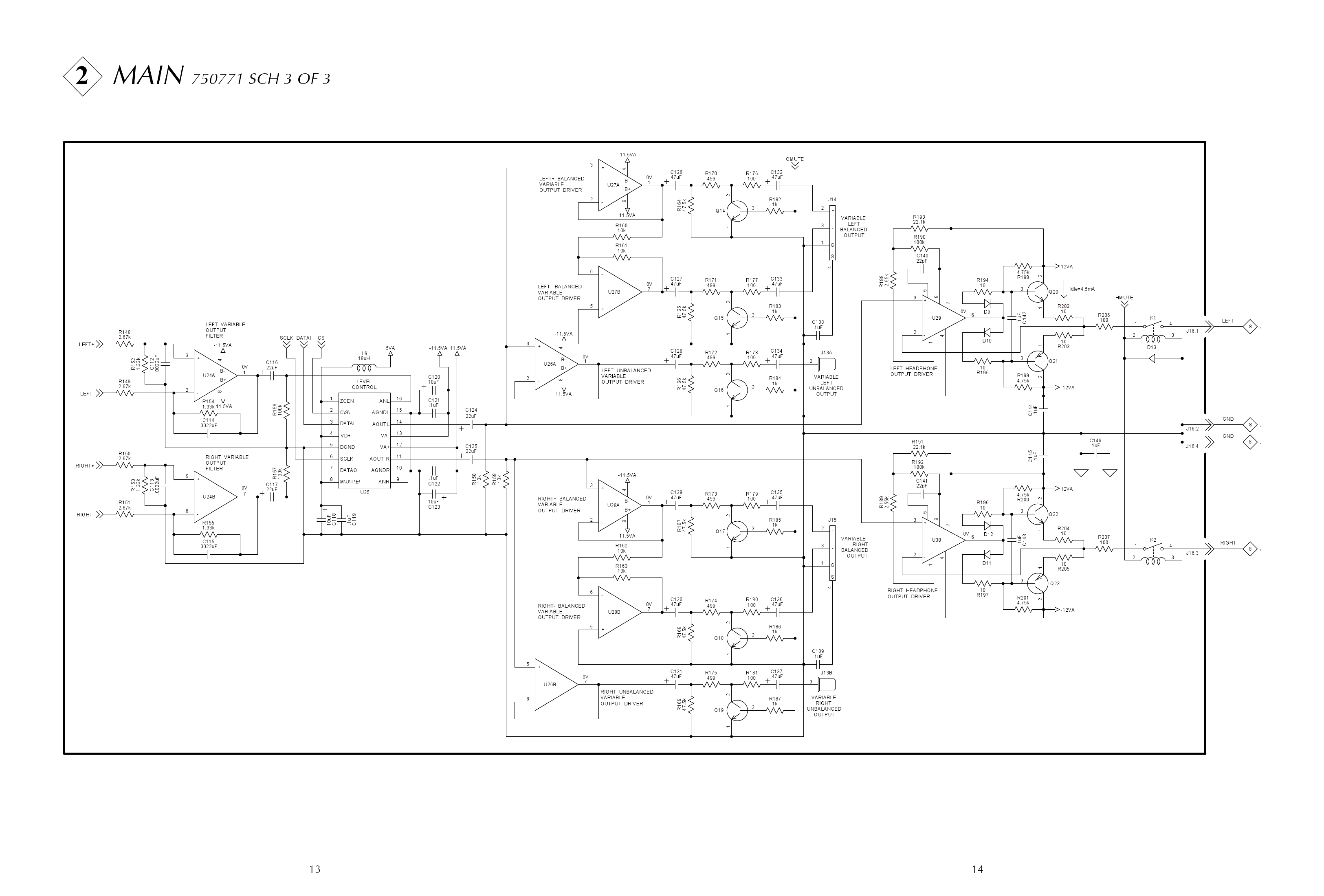

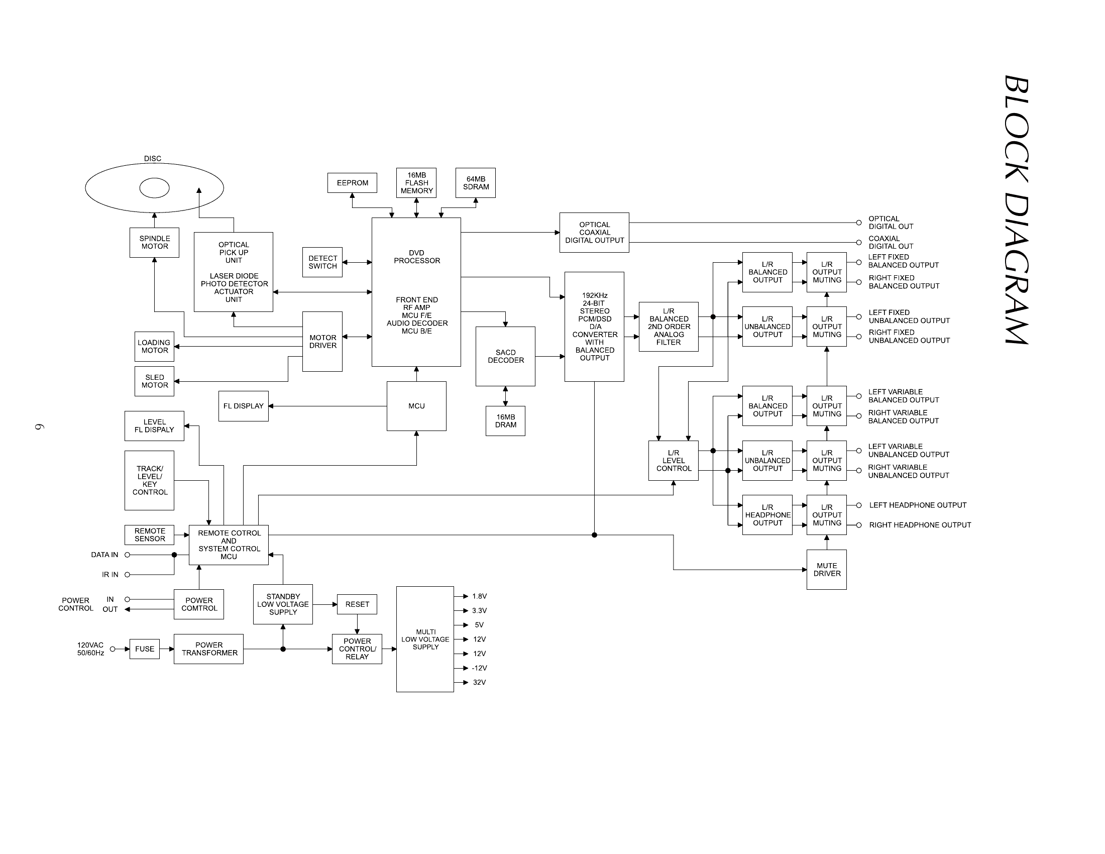

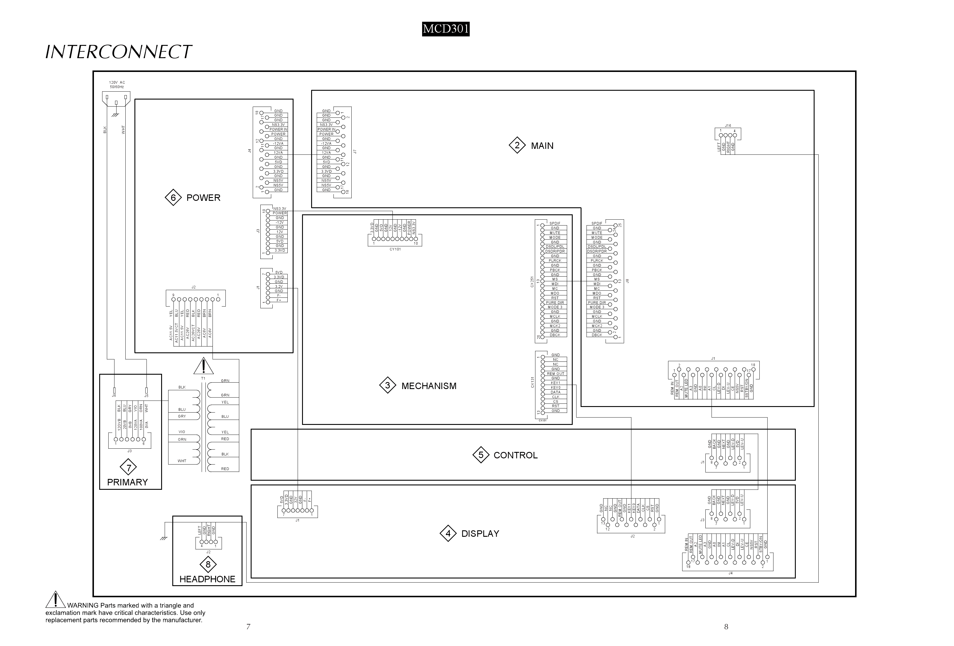

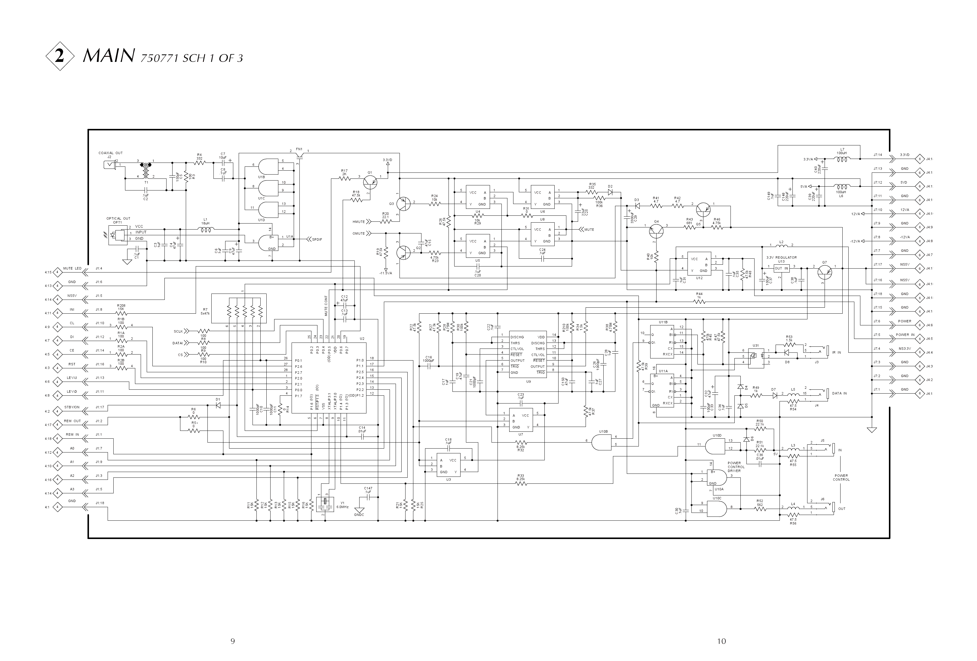

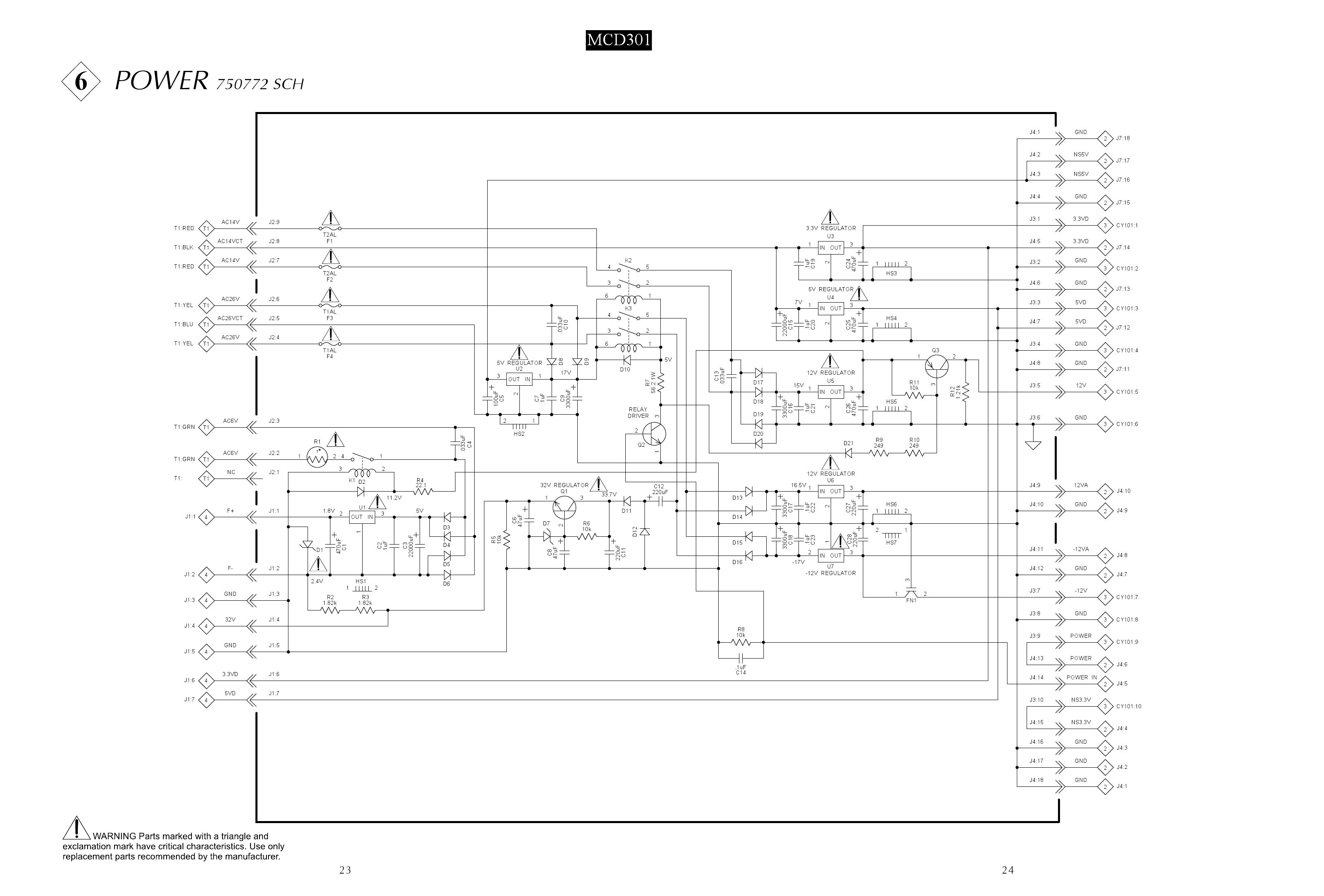

trouvé la doc de l'engin
il y a le synoptique, les schémas mais aucun détail sur les signaux, aucun oscillogramme, alors même avec ça et l'appareil devant soi, quelqu'un qui ne connais pas à fond cet appareil ne peut pas faire grand chose avec, à part vérifier les alimentations
et le module appelé "mechanism" n'est pas détaillé et n'a pas son schéma, donc probablement pas fait par Mc
voilà quelques extraits de la doc :
cliquer trois fois sur une image pour l'avoir en plein écran

Ah oui !!!!
Un vrai travail de fourmi "romaine"
A part pour jouer ou s'occuper !!!
Merci! mais non !...
Palladio
