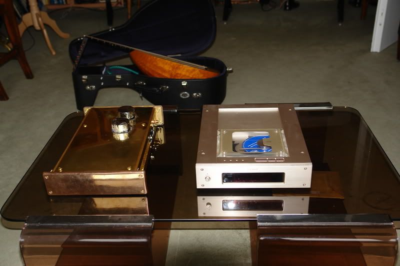

Depuis ma dernière communication sur ces pages, j'ai construit un DAC avec une carte RAKK DAC I (http://www.kandkaudio.com/digitalaudio.html),
et avec sortie analogique avec les superbes transformateurs SAC Tailand en Supermalloy (http://www.sacthailand.com/),
http://i105.photobucket.com/albums/m215 ... C04523.jpg
On le voit ici avec mon luth en arrière-plan. J’ai fait le pari que la sortie analogique passive me permettrait à rendre la micro-dynamique même de la musique pour luth.

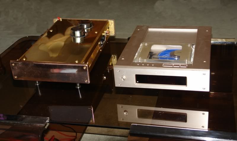

Vue de près, le transport n'étant qu'un Sony CDP X3000ES, qui n’est pas réputé pour ces qualités hautes-fidélités.

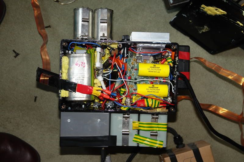

Vue intérieure sans la carte:
avec la carte en place:

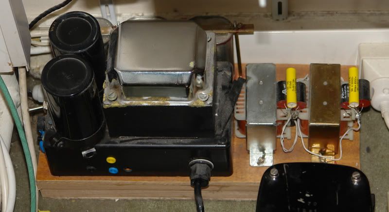

J'emploie une alimentation avec selfs à l'entrée et en sortie.
Elle inclue deux paires de condensteurs papiers huilés de 100 MF, de nombreuses condensateurs polyprop., ainsi que ds chimiques de type Black Gate et autre Cerafine.
Cette alimentation à 8 diodes Schottky est duale (+ Ø -) jusqu’au régulateur de type discret, que l'on distingue assez mal ici:
