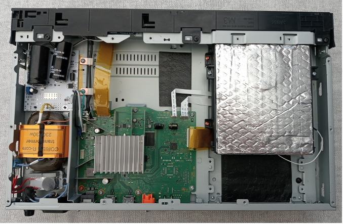

J'aime beaucoup ce Sony X800M2 que je trouve très performant et au meilleur rapport qualité-prix des lecteurs "haut-de-gamme", encore fabriqué et mis à jour par Sony à l'heure actuelle.
Il y a toujours ces rumeurs de problème de gel, blocages etc. Personnellement j'ai eu 4 de ces lecteurs sans qu'aucun ne pose de problème particulier, en tout cas pas plus que les autres lecteurs (sauf le Panasonic UB9000 qui est au-dessus du lot dans la fiabilité de lecture).
J'ai demandé à Coris s'il était possible de l'améliorer, essentiellement par le remplacement de l'alimentation SMPS par une alimentation linéaire LPS avec R-Core... mais à condition de pouvoir tout intégrer à l'intérieur du Sony c'est à dire sans boitier alim extérieur.
Le handicap pour cet upgrade est la taille "basse" du boitier (1U). Il fallait donc qu'un transfo R-Core de 30W suffise à alimenter l'appareil. J'étais confiant puisqu'il est mentionné " 15W " au dos du lecteur.
Les tests de puissance et la place pour le montage s'étant avérés concluants, cette mise à jour a pu se faire :
* La principale modification pour le Sony UBP-X800M2 est le remplacement de la carte d’alimentation SMPS par une alimentation linéaire régularisée (LPS) :
- Transformateur R-Core 30W,
- Carte LPS dédiée à cet appareil,
- Une carte filtre AC a également été ajouté avant le transformateur LPS (cellule de filtrage HF et filtre de blocage DC également).
* Amélioration circuit de l’alimentation sur la carte-mère.
* Blindage des câbles plats de connexion, blindage avancé sur la carte-mère.
* Le câble d’alimentation secteur, fixe, est supprimé et remplacé par un connecteur IEC.
- Ajout d’un porte-fusible sur la face arrière (315 mA).
* Une aération passive a été ajoutée sur le capot pour permettre une bonne évacuation de la chaleur supplémentaire générée par l’alimentation linéaire. Elle est très efficace et le lecteur ne chauffe pratiquement pas.
* Remplacement des pieds par des pieds amortis Dynavox alu noirs.
=> Modifications restantes d’un upgrade d’Authentic Cinema qui ne me semblait pas suffisant, surtout concernant l’alimentation SMPS :
- Amortissement lecteur optique et boitier,
- Remplacement de 3 condensateurs de la carte-mère par de meilleurs composants.

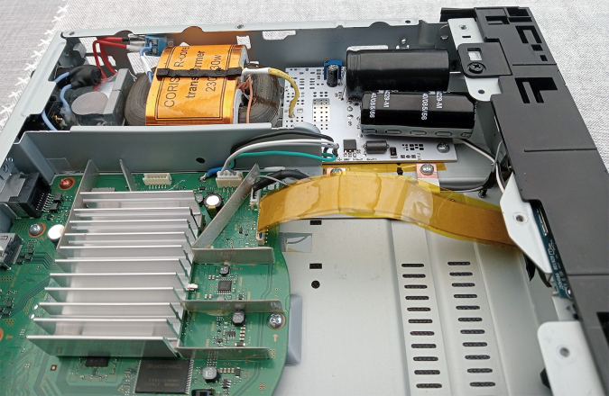

Vue de dessus, sans le capot métallique :
Vue agrandie :

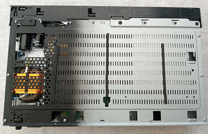

Vue du travail et peinture noire sur le capot métallique pour une meilleure aération :

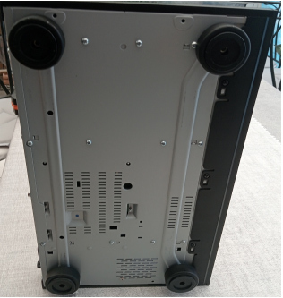

Les seules aérations d'origine sous le boitier ( + pieds noirs Dynavox)
J'essaye actuellement le lecteur (qui est un transport numérique excellent) sur tous types de disques.
Il ne lui manque que le HDR10+, par contre il possède un moteur de conversion "Dolby Vision", le Wi-Fi, le Bluetooth...
Vue agrandie :
