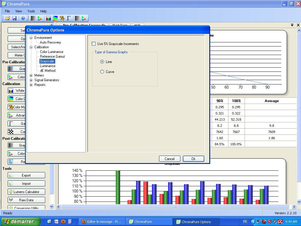

Certains préfèreront une visualisation linéaire du Gamma.
Il faut pour cela aller en haut dans "Tools", puis "Options", section "Calibration" puis "Grayscale". Ensuite, cochez "Line" puis "ok".
On obtient alors un graphique linéaire et le but de la calibration sera d'obtenir une ligne la plus horizontale possible.

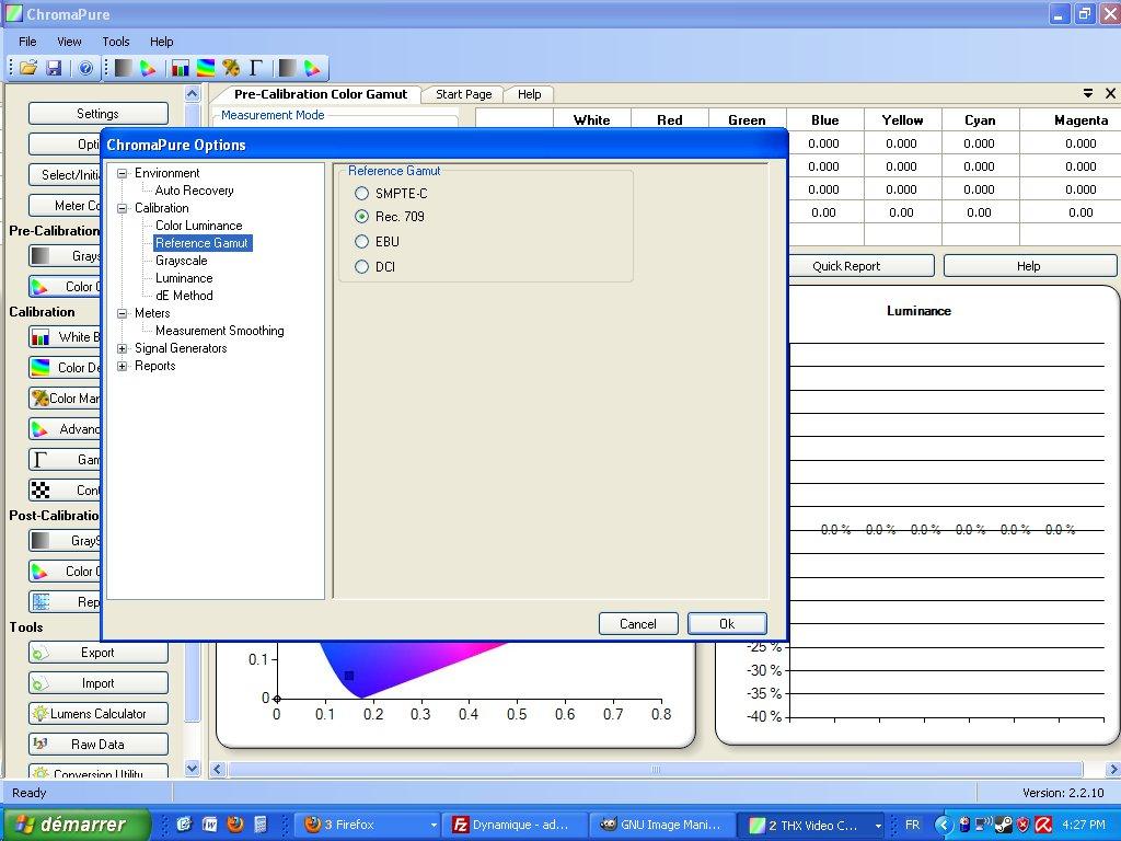

Le gamut représente l'espace de couleur affiché par le vidéoprojecteur. Il existe plusieurs normes possibles.
L'exemple suivant utilise l'espace "standard" Rec. 709. D'autres espaces peuvent être selectionnés en choisissant dans l'onglet "Tools" (en haut de l'écran), puis "Options", puis "Calibration" et "reference Gamut".
Pour lancer la précalibration du gamut, cliquez dans "Pre-Calibration" sur "Gamut".
La fenêtre suivante va s'ouvrir.

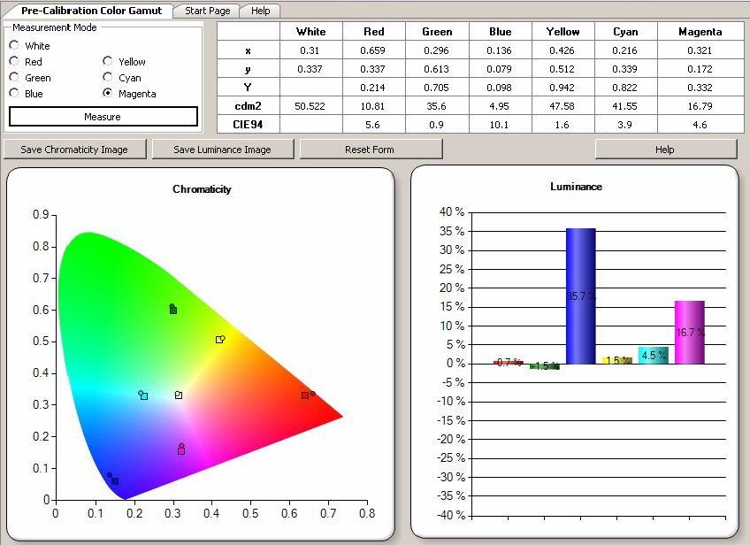

Le gamut est représenté par le diagramme suivant, appelé diagramme CIE.
Les 7 petits carrés représentent des points précis correspondant à la position des 3 couleurs primaires, des 3 couleurs secondaires, et du blanc (au centre). Chacun de ses points va être donné par ses coordonnées xy. S'il y a un decalage entre la mesure et la norme voulue, il faudra corriger cette erreur grâce au CMS, c'est à dire Color Management System.
Les coordonnées des couleurs primaires et secondaires ne sont pas suffisantes pour garantir une image fidèle. Il faut aussi que l'intensité de ces couleurs soit bonne. C'est la luminance notée Y. Le diagramme de droite montre les écarts de luminance, ceux-ci doivent être les plus faibles possibles. Chaque couleur est donc codifiée avec un triplet xyY.
Pour évaluer le gamut proposé par votre diffuseur, choisissez sur le DVD AVSHD, dans la section Chromapure, "Fields" puis "100% Color". (ou 75% si votre diffuseur l'autorise)
Lancez la séquence.
La première mire est blanche. Cliquez sur "Measure". Avancez à la mire suivante et faites de même pour toutes les mires.
A la fin vous obtenez ce type de page :
On constate ici une forte luminance du bleu, ce qui correspond à notre mesure précédente de l’échelle de gris où le bleu était bien trop présent.
On distingue également les écarts entre la norme (carrés) et les mesures réelles (ronds).

4 - le Gamut
Cette partie s'adresse à ceux qui ont la possibilité d'utiliser un CMS.
Celui-ci est présent soit dans le diffuseur, soit dans un "scaler" qu'il faut rajouter entre le lecteur Blu-ray et le diffuseur (Le DVDO Iscan Duo et le Lumagen Radiance sont reconnus par Chromapure).
Grâce à ce CMS, nous allons pouvoir modifier directement l'espace de couleur s'il n'est pas conforme, ainsi que la luminance. Il n'est pas possible de "créer" de la couleur, aussi, il faut parfois partir de gamut "étendus" (Wide gamut), pour les rétrécir grâce au CMS. Par ailleurs, certains pré-réglages d'usine sont plus proches que d'autres de la norme. Afin de limiter les "triturations" électroniques, il est bon de savoir quoi prendre en fonction du diffuseur. Par exemple, l'espace "Naturel" du JVC x30 est plus proche que l'espace "Cinema".
Pour lancer l'outil correspondant au CMS, cliquez dans la partie "Calibration" de Chromapure sur "Color Managment".
3 modes de mesure des couleurs sont disponibles en haut à gauche :
- HSL (JVC par exemple. C'est le système choisi dans l'image ci-dessus : Hue-Saturation-Lightness)
- RBG (dont Lumagen)
- xyY (dont Iscan)
Choisissez celui qui convient à votre utilisation.
Lancez ensuite les mire "Fields" puis "Color100%" du dvd.
Dans l'espace "Select reference gamut", en haut au milieu, choisissez "Rec.709".
Pour chaque couleur, vous allez pouvoir analyser avec la sonde l'écart avec la norme en termes de composition de couleur et de luminance.
Afin de gagner du temps, cliquez sur "continuous", vous pourrez ainsi voir en temps réel vos modifications.
Affinez dans le CMS (diffuseur ou Scaler) pour chaque couleur les paramètres jusqu'a obtenir une erreur la plus faible possible.
Lorsque les 7 couleurs ont été réglées, il est alors possible de passer au réglage du gamma après avoir appuyer sur stop. Si votre diffuseur le permet, toutes les mesures peuvent se faire avec des mires de 75%. Il faut alors choisir dans Chromapure "75% Rec 709".
