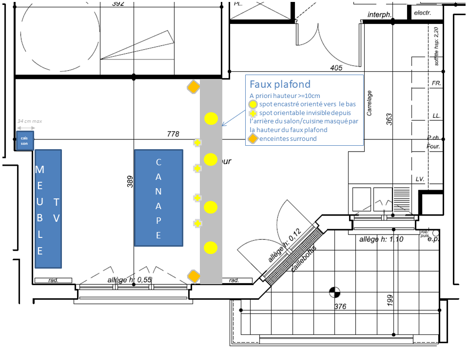

Hello à tous
La conception de mon séjour avance, le faux plafond pour les éclairages vient apporter une pierre à l'édifice pour la réflexion sur les enceintes surround & atmos.
Sur base du plan voici les points sur lesquels j'aimerai solliciter votre avis:
1. Je souhaiterai fixer les enceintes surround sur la tranche du faux plafond comme les spots de lumière orientables afin de ne pas les voir de l'arrière du salon/cuisine, je comprends que les satellites Dôme Flax font 143mm de profondeur et de fait il faudrait donc que la hauteur de mon faux plafond soit d'au moins 15cm n'est-ce pas ?
2. Les surround seront de fait très en hauteur puisque fixées au faux plafond, les Dôme Flax sont orientables, cela fera-t'il l'affaire ?
3. Où positionner dans le faux plafond les 2 enceintes encastrables Elipson IC6ST pour le dolby atmos ?
4. Auriez-vous des suggestions d'enseignes/sites pour trouver un meuble bas blanc laqué qui me permettrait d'y loger de manière totalement masquées (relais infra-rouges prévus) les éléments suivants (le mot d'ordre "épuré"):
- Ampli Denon
- Nvidia Shield TV
- PS4 et Switch
- Tiroirs coulissables pour ranger environ 500 DVD/BluRay/Jeux Vidéos
+ Supporter un écran 65''
Un grand merci pour votre aide comme toujours
- Ampli Denon
- Nvidia Shield TV
- PS4 et Switch
Pierre-Manu

C'est pour fin d'année, je pense rester sur la config du plan de mon message précédent.
J'ai juste un doute sur le positionnement des 2 flax surround qui seront en hauteur orientées vers le canapé, est-ce que ça va le faire côté son...

Je n'ai pas encore déménagé mais j'ai par contre fait l'acquisition des dôme flax Focal et du caisson SVS SB 1000 blanc.
Je suis très convaincu du caisson SVS SB 1000 (qui vient de me lacher, j'attends le remplacement de l'electronique) autant je ne suis pas convaincu des Dome Flax dans mon contexte (peu de présence).
Je sais que je ne veux plus d'enceintes colonnes mais dans du compact/bibliothèque que je pourrais accrocher au mur ou poser sur un socle mural, que me conseilleriez-vous de plus costaud pour les front et pour les surround que j'accrocherai à un faux plafond ? (couleur blanc toujours pour le WAF).
Il me faudrait aussi une centrale idéalement plate au format d'une barre de son pour la poser sous ma TV OLED.
Usage: musique et home-cinéma + jeux videos
Un grand merci pour vos conseils
