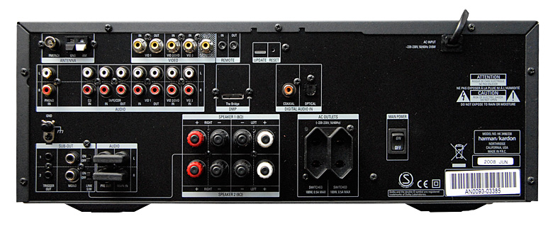

LE dispositif est identique sur le HK 3490, c'estpour cela que je pose la question si l'ajout de cet ampli à mon Denon HC me permettra de récupérer le son HK sur mes frontales ? (le traitement du son se fait dans l'ampli HC ou dans le hifi en bypass :wtf:
le 3490 en question :

metal_maniac a écrit:LE dispositif est identique sur le HK 3490, c'estpour cela que je pose la question si l'ajout de cet ampli à mon Denon HC me permettra de récupérer le son HK sur mes frontales ? (le traitement du son se fait dans l'ampli HC ou dans le hifi en bypass :wtf:
oui: tu sors du Denon en RCA sur le pre-out; et tu rentres ces RCA sur le main-in du HK (après avoir enlevé le bridge).
Tu transfères bien sur les câbles HP frontaux du Denon vers le HK et l'amplification de puissance des frontales sera alors assurée par le HK.
La commutation des sources, le décodage et contrôle de volume reste affecté au préa-ampli du Denon.

alunel a écrit:La commutation des sources, le décodage et contrôle de volume reste affecté au préa-ampli du Denon.
C'est ca qui me fait peur. Je n'aurai donc "que" la partie puissance du HK sur les frontales. Le son sera toujours traité par le DENON et donc j'aurai le son Denon et non le son HK comme je le souhaiterai ...
