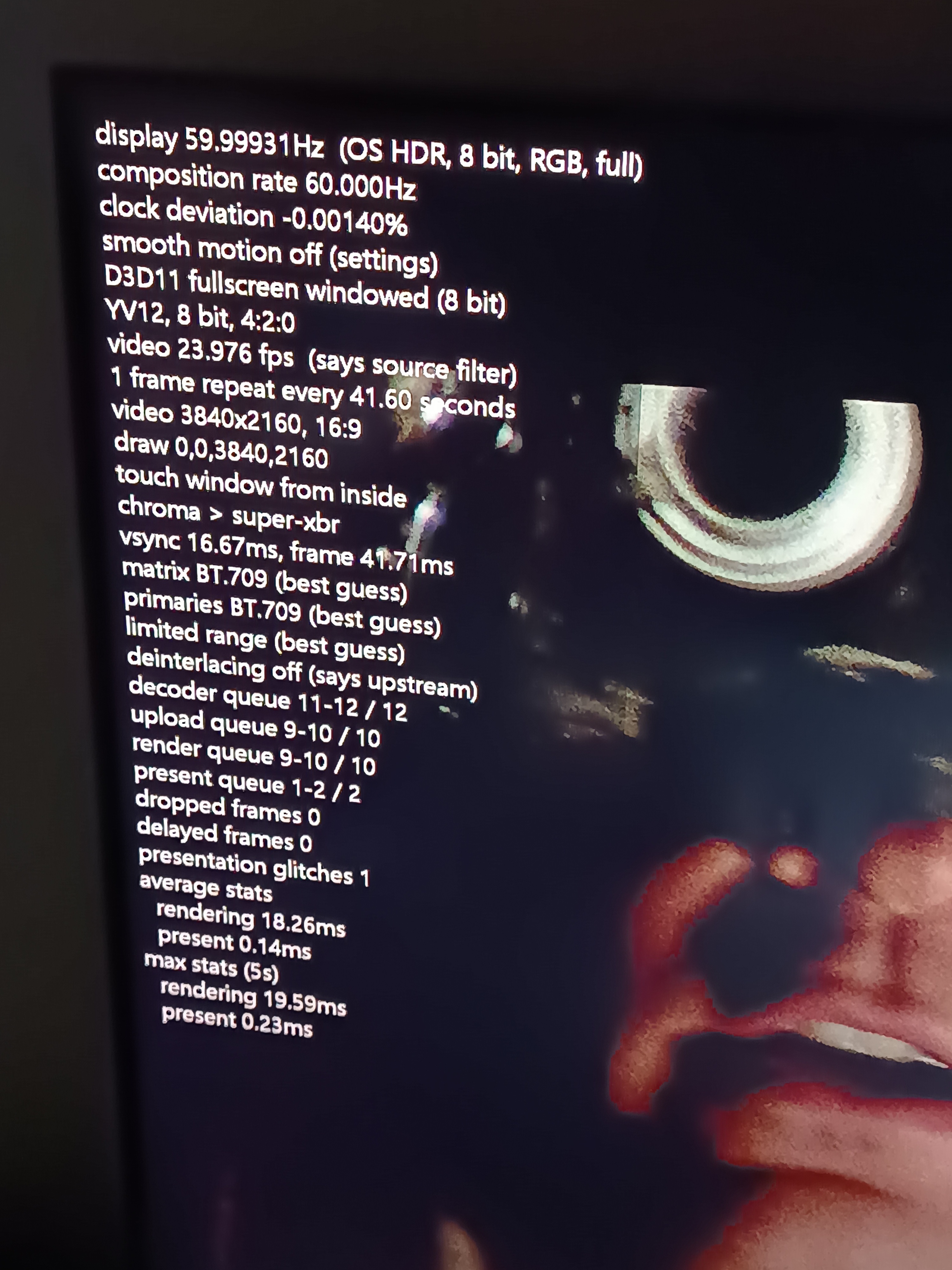

Hmm... t'es sûr que "says upstream" désigne la sortie de la carte graphique et pas l'entrée de MadVR ?
Sony VPH-1271 -> Sony VPH-1292 -> Sony VPL-VW100 (Ruby) -> JVC HD350 -> plus rien pendant 5 ans -> JVC X30 -> Sony VPL-VW590ES -> JVC NZ700
BangoO
Membre HCFR Contributeur
Messages: 10202
Inscription Forum: 30 Juin 2001 2:00
Message » 30 Aoû 2023 13:46
BangoO a écrit:Hmm... t'es sûr que "says upstream" désigne la sortie de la carte graphique et pas l'entrée de MadVR ?
Ah, j'avais pas vu. J'ai recherché et c'est une indication relative au fichier qui est lu. C'est indépendant de la chaîne de lecture.

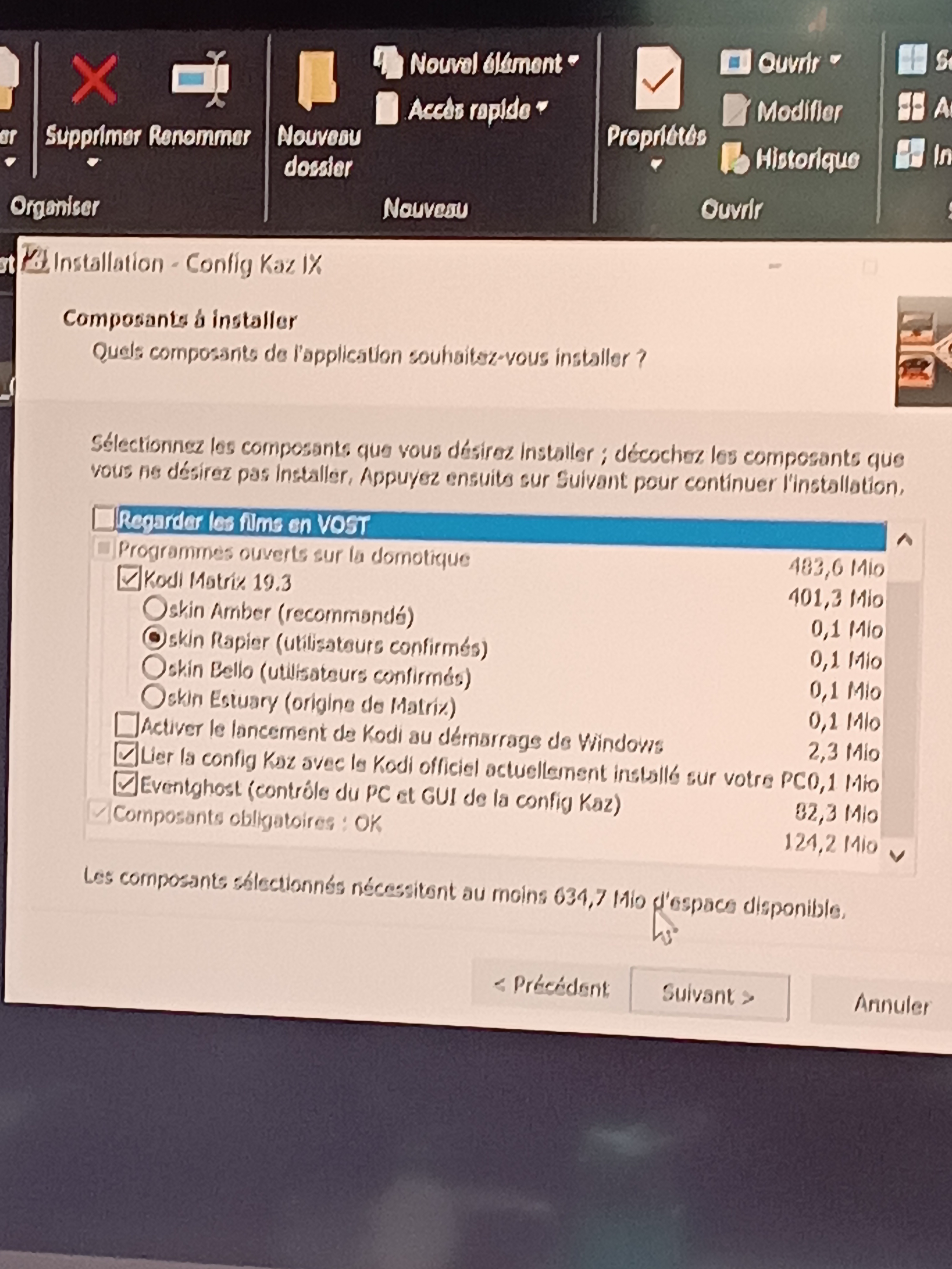

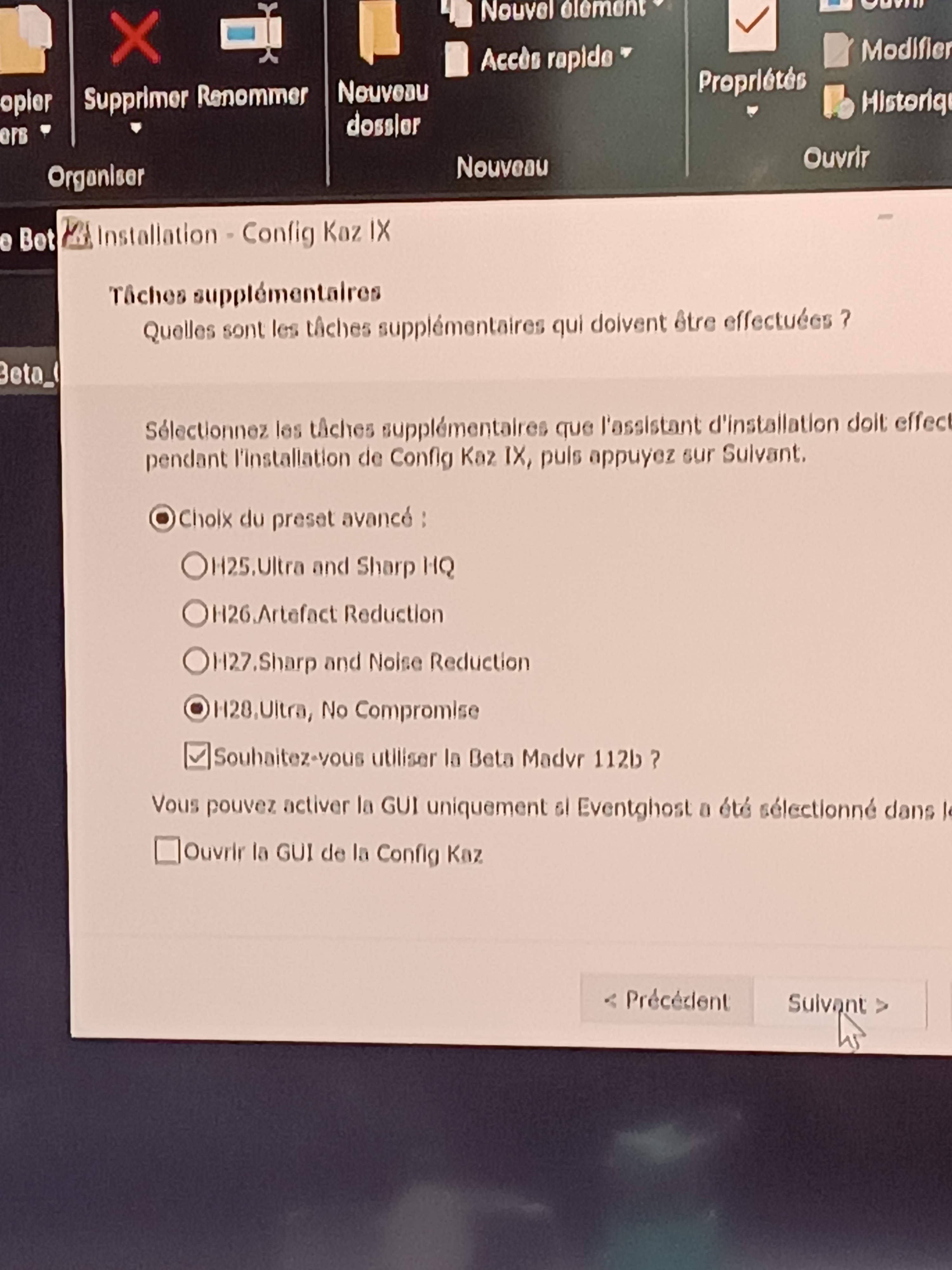

Message » 05 Sep 2023 9:35
Polopretress a écrit:
manowar72 a écrit:Voilà [url][url=https://zupimages.net/viewer.php?id=23/34/j16f.jpg]Image[/url][/url]
pas trop le temps de te faire un détail mais y a bien des trucs louches dans ton CTRL J.
1. la fréquence n'est pas bonne. Tu devrais etre 23.976 et tu es a 60
2. Tu es en YV12, ce qui ne devrait jamais etre le cas (et c'est certainement la cause de tes freeze).
3. Ton present queue n'est pas rempli et trop faible en valeur max.
Je pense donc a un probleme d'installation et/ou mauvais choix de preset conf kaz 9
Je pense que dans ta liste de filtres actifs, tu dois avoir du process de type "ffdshow" et faut pas.
Je te conseille dans un premier temps de tenter une nouvelle installation (en supprimant toute anti virus et en créant des exclusion dans l'antivrus natif windows (securité windows) et si non résolu , tu reviens ici.
(nb: tu peux aussi préciser le preset kaz que tu sélectionnes a l'installation)
bonjour désolé de la réponse tardive, la tête dans le guidon ,,,
je vais en effet tenter une réinstallation et revenir dire quels paramètre j'ai coche dans la config kaz
cdt
Édit malgré réinstalle je suis encore en 60 au lieu de 23,976
[url][[url=https://zupimages.net/viewer.php?id=23/36/z6rb.jpg]Image[/url] a/url]
[url][url=https://zupimages.net/viewer.php?id=23/36/8to7.jpg]Image[/url][/url]
[url][url=https://zupimages.net/viewer.php?id=23/36/ktge.jpg]Image[/url][/url]
manowar72
Messages: 43
Inscription Forum: 04 Avr 2014 15:41
Message » 05 Sep 2023 22:23
Est-ce que tu as renseigné les fréquences mentionnées dans la procédure d’installation de la ConfigKaz ?
Tu vas dans Madvr > Device > display mode
Tu renseignes 1080p23,1080p24,2160p23,2160p24
Tu peux déjà vérifier ça et ensuite tu peux mettre ton bureau windows en 24hz pour eviter d’avoir un changement de fréquence au lancement du film
Avec 73ms de rendering ça doit ramer tu devrais sélectionner le H25, il ne faut pas depasser 30ms environ sinon tu risques d’avoir des saccades à l’image
