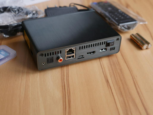

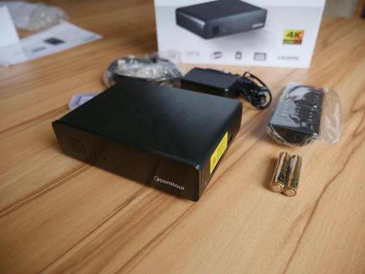

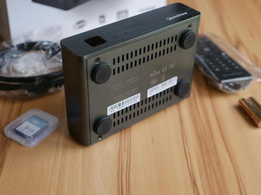

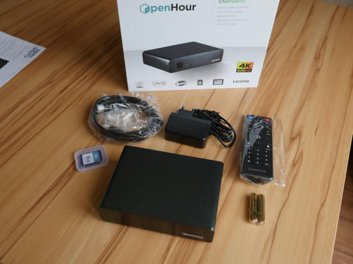

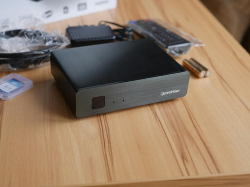

Reçu la bête hier
Je vais éviter de faire trop de Blabla car ce qui compte avant tout c'est ce que ce boitier est capable de lire. (Voir plus Bas)
Le Packaging est correct du même style que la gamme Popcorn Hour comme vous pouvez le voir ci-dessous.
Seule la télécommande fait un peut Cheap mais bon j'attend ma télécommande gyroscopique qui sera plus appropriée à la navigation dans les différentes applications.
La télécommande infrarouge d'origine fait tout de même son Job. Il y a une fonction de virtualisation de la souris si besoin.
La carte SD de 8Go fournie contient le software donc elle est obligatoire au démarrage
