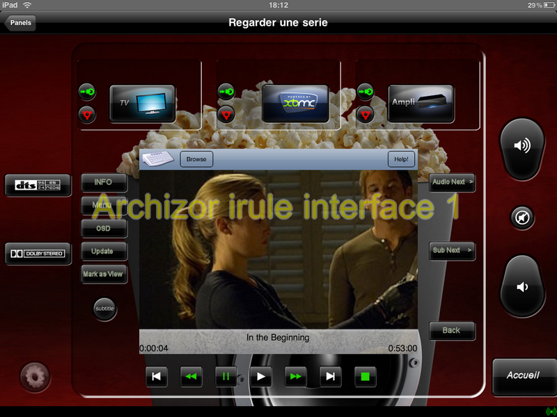

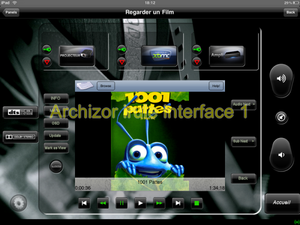

Regarder une projection :
Projo + xbmc : au centre l'interface web d'xbmc avec le Skin Wtouch (gesture pad trés performant). Permet un déport de l'affichage des jackette, de la liste des film / série / zic dispo. en attendant la programmation d'info dynamique dans irule c'est parfait.
Regarder une Série :
TV + XBMC : Identique a regarder une projection mais pour madame qui prefere les voirs sur la téloche en journée. Donc macro TV + Splitter HDMI

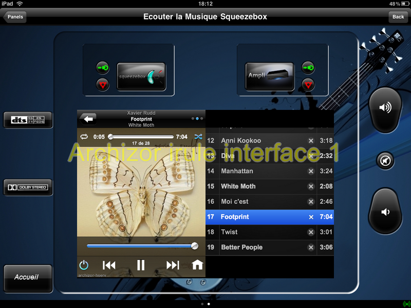

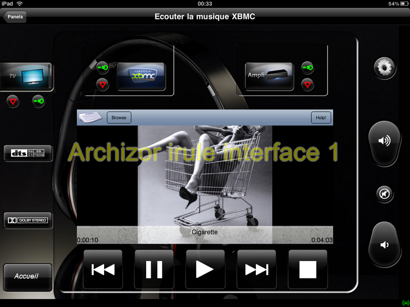

Ecouter la music
ici un lien vers cette écran (avec macro pour desactiver les appareils inutiles)
Xbmc permet d'avoir un visuel sur la TV plutot classe pour les soirée. cela affiche ce qu'on écoute et va ecouter .
Squeezebox pour ecouter la musique partout et sans la tv allumé

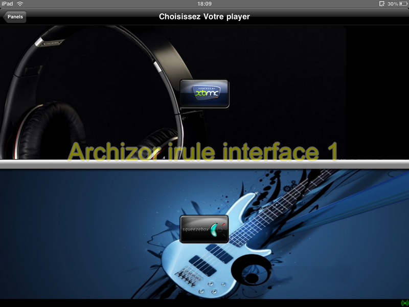

J'ai viré la page console qui me servait a rien...
Ecouter la music

Chrissou a écrit:Très sympa cet interface archizor jolie travail.
Juste une question pourquoi faire apparaitre les on/off des devices sur tes activités ?
uniquement pour une question de confort,
j'utilise un usb-uirt , et mon blaster est positionner a hauteur d'homme , si y'a du monde parfois les ordres passe pas alors ca m'évite de devoir rejouer les macros complete j'ai juste a ON ou OFF le device souhaité.
mais c'est vrai que ca prends beaucoup de place pour pas grand chose aujourd'hui mais j'aime pas devoir quitter une page si une macro a foiree.
