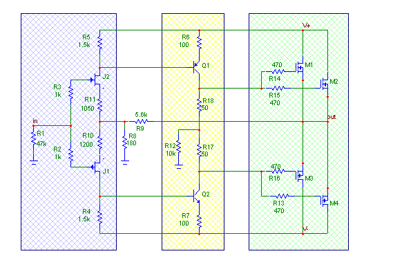

Allez, on regarde comment la chenille devient papillon :
Philippe
Le papillon dopé : trois push pull de mosfets
le papillon (inédit):
en gris l'étage d'entrée différentiel
en jaune le driver de la chenille
en vert, les mosfets
le cocon (l'ugs):
en gris l'étage d'entrée différentiel,
en jaune, le driver (tiens, il ressemble à celui de la chenille)
La chenille (Zenquito 2 push pull):
en bleu l'étage d'entrée,
en jaune le driver bipolaire,
Philby
