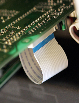

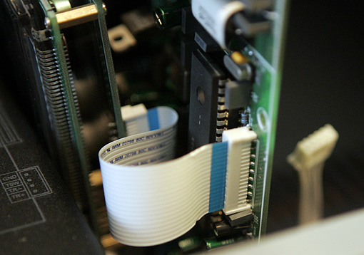

Depuis que j'ai remplacé des composants aop horloge etc et par conséquent ouvert et débranché les circuits, ma platine à le tiroir qui s'ouvre à moitie et se referme lors de la mise sous tension... :roll: J'avais eu ca avec une autre platine qui le faisait une seule fois apres un démontage mais là ca le fait de facon irrégulière. Quelqu'un a déja eu ce problème?

chris31fr a écrit:Depuis que j'ai remplacé des composants aop horloge etc et par conséquent ouvert et débranché les circuits, ma platine à le tiroir qui s'ouvre à moitie et se referme lors de la mise sous tension... :roll: J'avais eu ca avec une autre platine qui le faisait une seule fois apres un démontage mais là ca le fait de facon irrégulière. Quelqu'un a déja eu ce problème?
Salut Chris. Cela vient de la grande nappe que tu as débranchée. Je te conseille de bien la refixer et sur le pcb et sur l'afficheur en t'assurant qu'elle n'ait pas vrillé si tu ne la pas démontée lors de tes étapes de soudage.
Ce n'est rien de grave, juste un faux contact ici.
Fabien
Fabien
Justement la grande nappe au niveau de l'afficheur dans mon est soudée à la carte :( j'ai donc enlevé l'afficheur. donc rien de débranché....

Message » 01 Mar 2007 12:09
chris31fr a écrit: Justement la grande nappe au niveau de l'afficheur dans mon est soudée à la carte :( j'ai donc enlevé l'afficheur. donc rien de débranché....
Je pensais aussi qu'elle était soudée mais j'avais réussi à l'oter par effet de balancier...
flom
Messages: 2027
Inscription Forum: 22 Jan 2004 10:53
Message » 01 Mar 2007 12:15
T'es sur? voilà deux photos dessus_dessous ... c'est comme ca sur la tienne?
