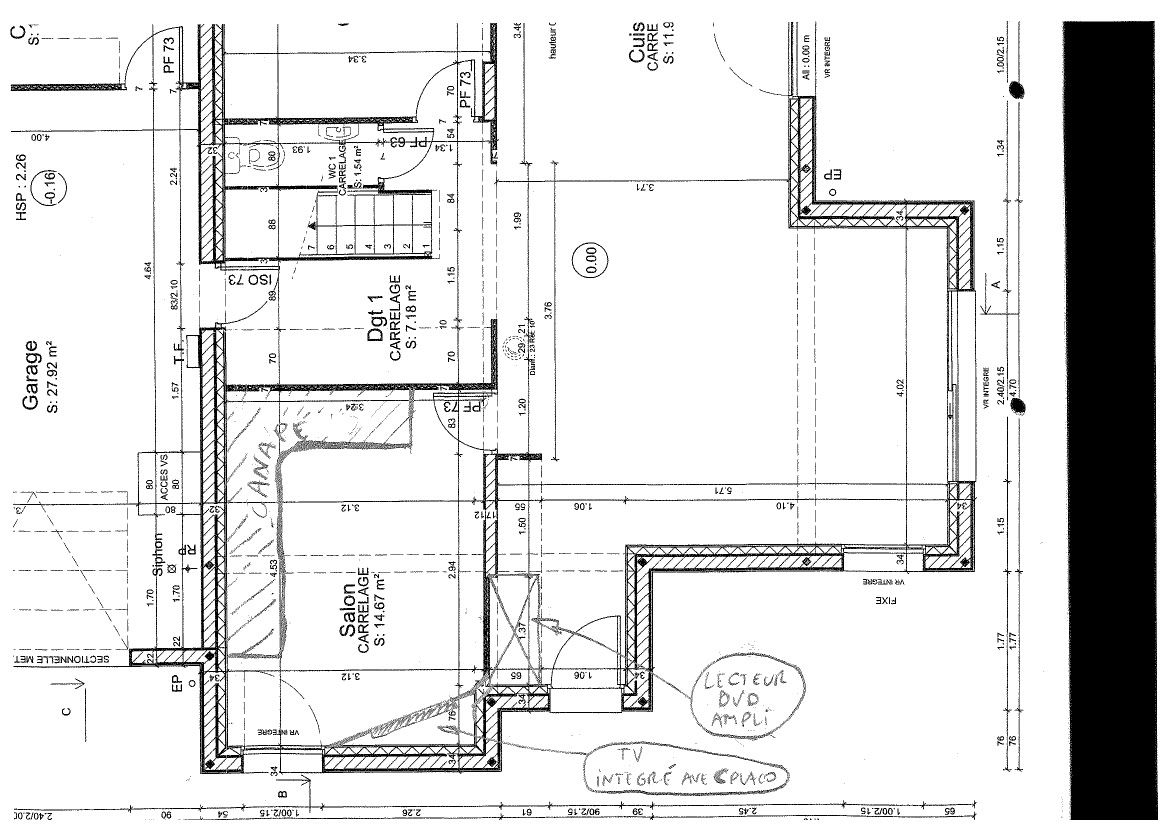

Message » 07 Mar 2007 22:57
Merci pour les réponses, c'est bien clair, le HC c'est pas leur truc à bose.
Alors voilà le plan de mon salon.
Quel pourrait être l'emplacement des enceintes, les triangles par exemple :D ? Existe-t-il des supports mural/plafond réglables pour les réglages (genre le système bose,... bon ok, je sort :mdr: .....)
Merci encore a tous pour vos avis et conseils

Message » 14 Mar 2007 22:31
C'est vraiment pas top comme configuration : en coin, en biais...
Sinon, le placement est relativement évident, car classique. A toi de faire des essais et des aménagements pour t'adapter à la place réellement disponible.
Les principales : de chaque côté de l'écran, symétriquement, à hateur des auditeurs assis, et pointées vers eux. Idéalement, la personne placée au centre du canapé les voit avec un angle de 80° entre elles. Si ça fait trop loin, les rapprocher de l'écran.
La centrale : pile au centre, en dessus ou dessous de l'écran.
Les surrounds : de chaque côté du canapé, symétriquement par rapport à la place centrale du canapé. Il faut éviter qu'elles soient directement orientées vers les oreilles des personnes sur le canapé. Il s'agit d'enceintes d'effets, qui doivent se faire oublier, donc ne pas cracher directement dans les oreilles des personnes assises. Plusieurs solutions pour cela :
1) posées par terre, tournées vers l'écran.
2) en hauteur (vers 1,70 m de haut) soit tournées vers les occupants du canapé, soit tournées vers l'écran. Les pieds ou les suspensions murales sont disponibles dans tous les bons magasins de hi-fi, HC ou de mobilier (type Ikea).
Je te recommande de faire des essais en posant les enceintes sur des cartons ou tous autres supports temporaires, avant d'opter pour les emplacements définitifs et pour les pieds ou supports définitifs.
