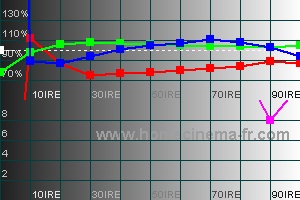

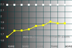

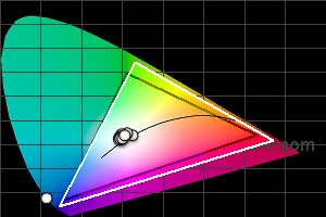

Donc voilà mes premieres mesures,
Pour le CIE, on ne peut pas modifier le triangle, je crois ?
Je ne trouve pas de réglage des couleurs intermédiaires.
Pour le gamma, il est assez plat, autour de 1,8 / 1,9
Pour la courbe RVB, ca manque beaucoup de rouge ...
Qu'en pensez -vous ?

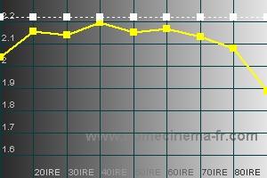

Pour la courbe RVB, j'ai modifé la répartition :
R 100% V 70% B 70%
du coup la courbe est bien mieux placée, le Delta E se promène entre 2 et 6.
Pour le gamma, j'ai remonté le réglage sur tx10 à 2,3 :
C'est pas mal non ?
Ensuite j'ai encore essayé d'aplanir la courbe RVB en jouant avec le menu C.UNIF.
Mais ce n'est pas toujours très cohérent entre mes modifications et l'impact sur les mesures suivantes.
Pire, en faisant 2 mesures de suite sans modif, les valeurs ne sont pas les mêmes. La courbe conserve la même allure, mais avec des valeurs différentes !
Sommes nous à la limite des mesures ? Est ce du à la montée en température de la lampe ? la précision du capteur ?
Pouvez-vous me dire si vous avez également ce genre de fonctionnement ( 2 mesures sans aucune modification et pas les mêmes valeurs )
Merci,
