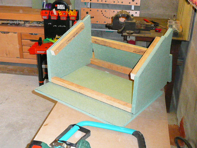

Caisse pour pojo
Message » 17 Juin 2008 11:45
Salut,
Quelques nouvelles:
Fabrication de la caisse du projo,en panneaux de fibre de bois,épaisseur 21mm.(de la dalle isolante de sol quoi)

Message » 17 Juin 2008 14:58
Tu as peu des fuites pour prendre de la dalle hydro :o
j'rigole eh, j'ai bien compris que c'était des chutes :wink:
A+ RV

Message » 19 Juin 2008 20:14
Je commence a y revoir un peu plus clair,je suis allé chercher une VMC qui sera dédiée à ce caisson.Elle sera bien sur à l'extérieur de la salle.
Moin de 2m50 de conduite sépareront la ventilation de la caisse du projo avec 4 sorties aspirantes de 80mm.

Message » 20 Juin 2008 6:38
Salut
Il y a eu un temps ou comme toi j'ai cherché à rendre mon VP silencieux, j'y suis parvenu en fabricant une boite pour le VP et une autre pour les ventilos, ton choix de remplacer la boite des ventilos par une VMC et bonne , avec de la gaine de 80 mm c'est largement suffisant.
Couple deux tuyaux sur l'extration de la VMC et laisse entrée une gaine vide pour l'allimentation en air du caisson VP.une alim ,une extraction.
Des que j'ai 5 mn , je vais cherché et te donner le nom d'un super isolant phonique avec le quel tu pourras tapisser l'interieur de la boite VP , son pouvoir isolant est énorme!!
Sur la face avant de la boite vp , j'avais mis devant l'optique du VP ,une vitre sans reflet avec un taux de transparence de près de 100%, je dois en avoir encore!! :wink:
Les images que je t'ai envoyé sur ta boite perso te donne une idée de la réalisation.
vas y fonce dans ton idée ,car le resultat en vaut vraiment le coup, dans mon cas , le bruit du VP dans son caisson était de 0 DB 8)
bon courrage ,

Message » 20 Juin 2008 9:20
michelm a écrit:ton choix de remplacer la boite des ventilos par une VMC et bonne , avec de la gaine de 80 mm c'est largement suffisant.
Salut,
C'est surtout ton conseil :wink:
michelm a écrit:Couple deux tuyaux sur l'extration de la VMC et laisse entrée une gaine vide pour l'allimentation en air du caisson VP.une alim ,une extraction.
Je pensais prendre les 4 gaines (4 entrées de la VMC) pour extraire l'air chaud,quitte à faire une légère depression dans le caisson,car l'air réussira bien à passer quelque part.
De plus si j'entre une gaine juste pour une entrée d'air,elle viendrait du grenier... :-?
T'en pense quoi?
michelm a écrit:Des que j'ai 5 mn , je vais cherché et te donner le nom d'un super isolant phonique avec le quel tu pourras tapisser l'interieur de la boite VP , son pouvoir isolant est énorme!!
Suis Preneur :D
michelm a écrit:Les images que je t'ai envoyé sur ta boite perso te donne une idée de la réalisation.
bon courrage ,
Par contre,je n'ai pas réussi à ouvrir ce fichier,je l'ai envoyé au boulot de ma femme,pas moyen non plus :cry:
Pas de quoi ouvrir un fichier.rar :oops:
Pas évident de concevoir une caisse sous toit,avec des poutres pas vraiment droites... :-?
Vais bien y arriver quand meme.
:wink:
