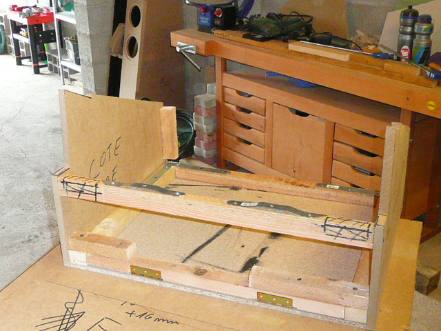

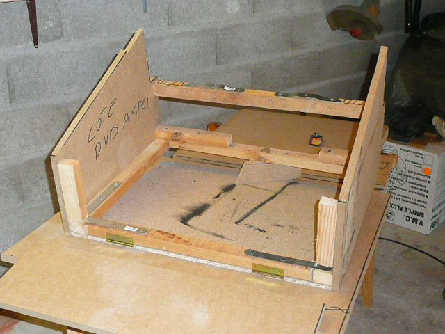

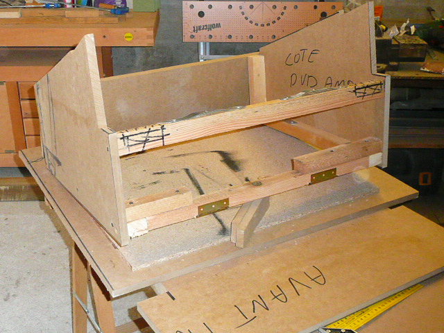

Salut,
Tout doucement,mais la caisse avance,beaucoup de boulot dans la maison et multiples projets DIY en cour pour la salle.
Quelques photos pour montrer à Michel que je ne l'ai pas ennuyé pour rien par email et içi même
Le dessous de la caisse sera sur charnière tout comme la partie avant.
Reste à savoir comment je vais faire pour que la partie arrière,où arrivent les conduits,soit démontable très rapidement pour accès à la connectique.
Percer le mur pour passer les conduits et les dissimuler.
