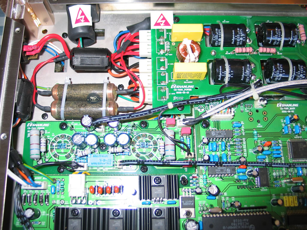

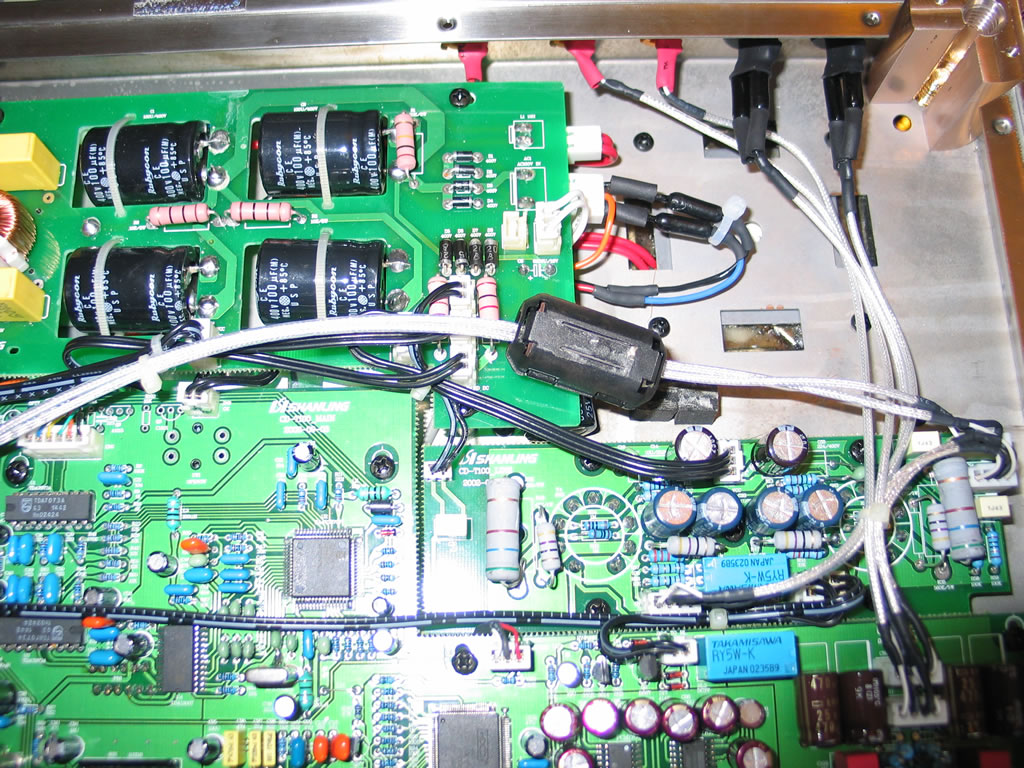

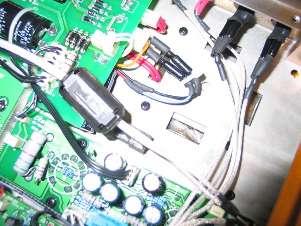

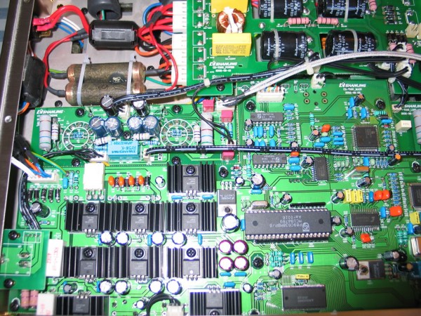

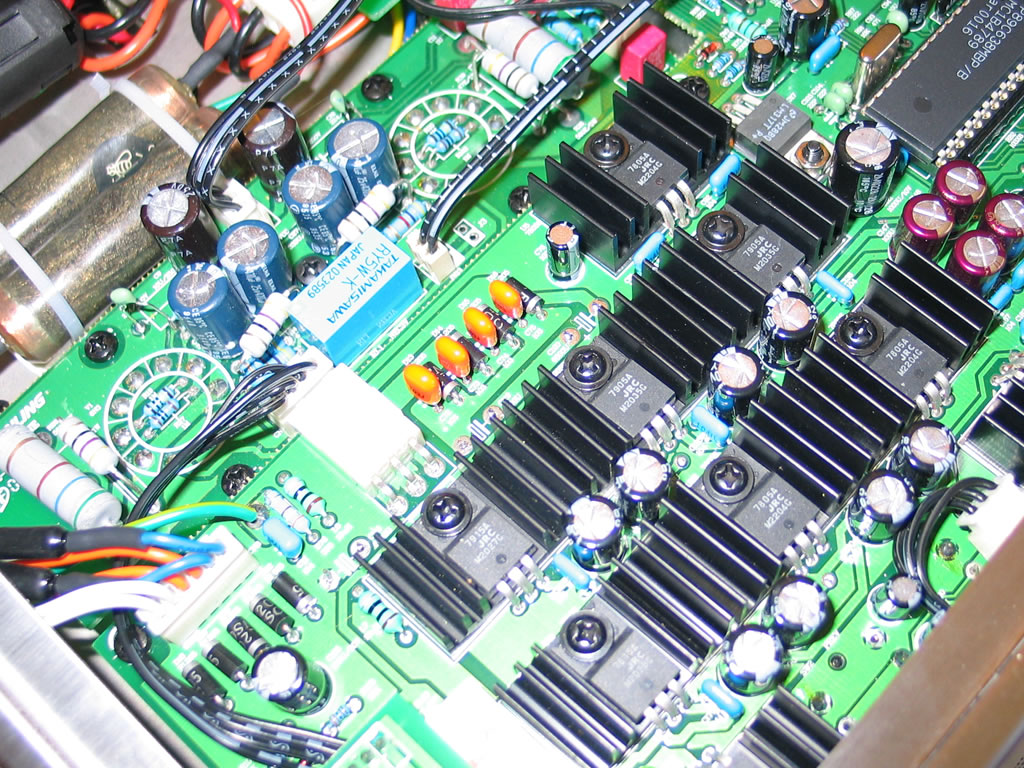

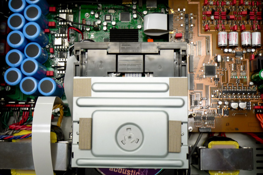

Les photos du travail, je vous propose un jeu : trouvez les composants qui ont été ajouté !

boudiou, c'est sacrément propre comme travail

Les modifs sont pourtant présente dans chaque photo !
Il est très difficile de savoir ce qui n'est pas d'origine.
Comme indice la liste des tweaks :
Bybee AC Bullets for AC input.
2x Slipstream purifiers for secondary AC (analogue tube power supply)
2x Slipstream purifiers for secondary AC (digital power supply)
4x Slipstream purifiers for tube output.
2x WBT NextGen RCA connectors for tube output.
Sontech SFRT-AL resonance control.

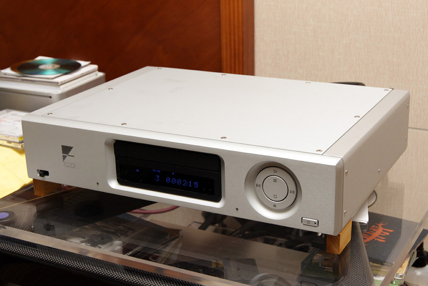

En attendat de pieds ferme ma platine versus Nuforce, j'aimerais savoir ce qu'il y aurait à faire pour travailler sur la partie Vidéo ?
Nuforce n'ayant revu que la partie audio analogique...
Ce qui me surprend sur ma platine c''st que Nuforce, qui a semble t-il travaillé la carte alimentation n'a pas remplacé le transfo
Et si cela apporte quelque chose...
