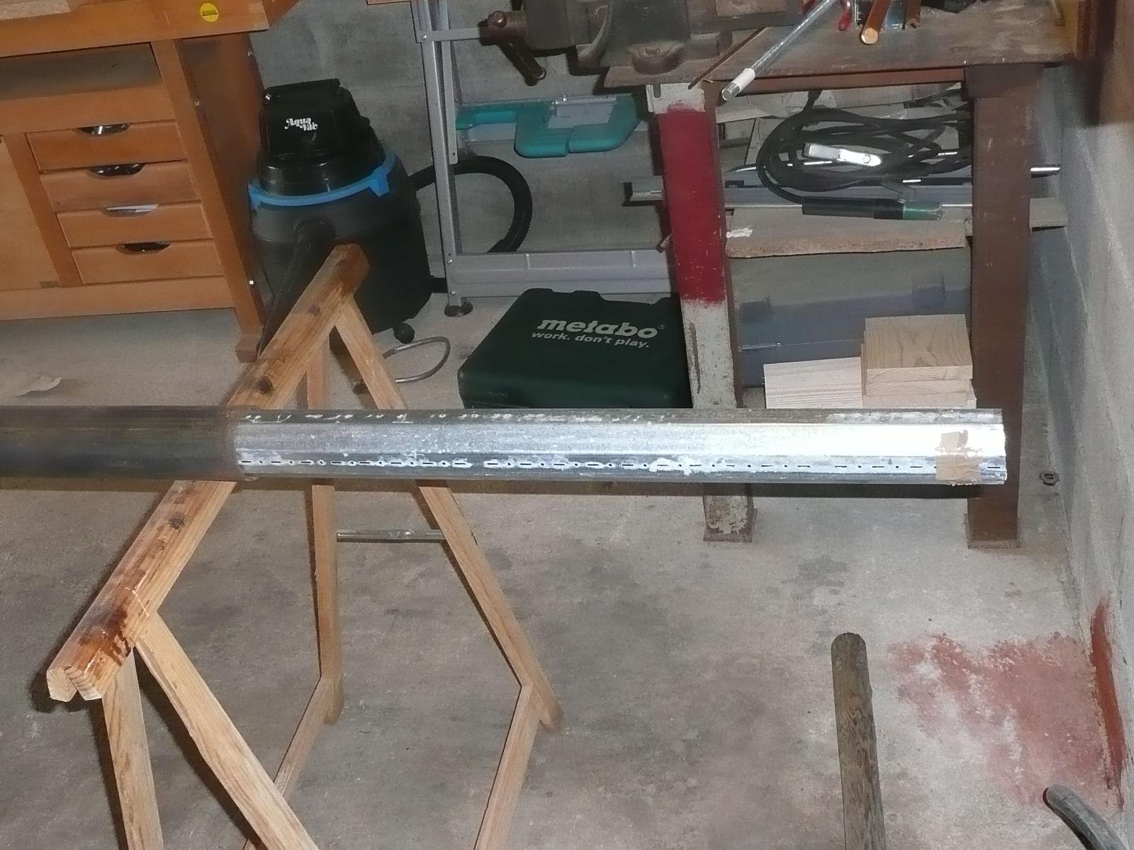

Et le tube acier est un 3m en diamètre extérieur 70mm,son diamètre interne correspond pile poil au diamètre du tube fourni dand le KIT pour l'allonger à 3m.
Un petit descriptif est en dessous de chaque photo.

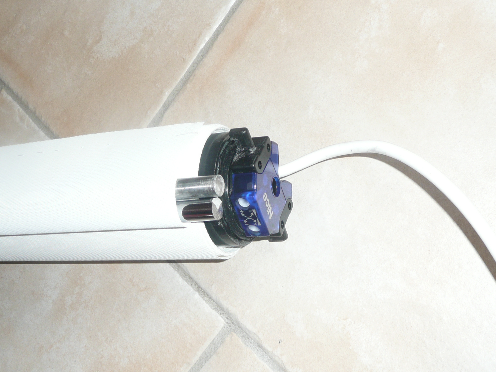

Le moteur,le roulement coté opposé,le tube d'origine trop petit,et le tube acier
Coté roulement,enfoncer avec une lègère force et visser,tête noyer dans le tube pour ne pas abîmer la toile.
Coté moteur,pas de chichi,j'ai enfoncer les 2m50 du tube.
Vue coté moteur,sans la moteur...
Présentation du moteur,je ne l'ai pas enfoncer complet,car j'ai peur que le serrage me me permette pas de le retirer,il sera positionné une fois la toile en place sur le tube

GRRRRRRRque 5 fichiers joint max,donc une dernière pour le poncage et la peinture

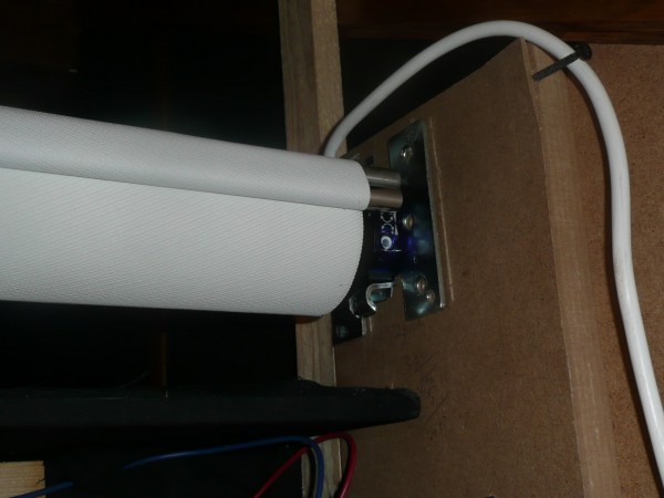

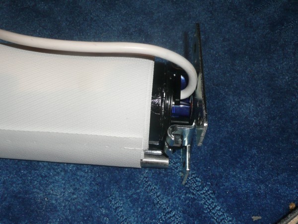

Autrement la suite en image commentées:
Ourlet terminé,et tiges acier diamètre 12mm comme poid,environs 15kg de poid
Toile enroulée coté roulement
Coté moteur,sans moteur
Moteur en place

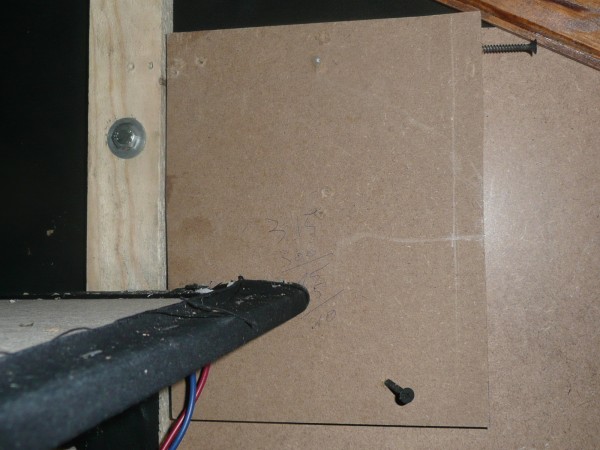

Suite dans la salle,donc le moteur est directement fixer au mur sur une plaque de médium,et le roulement est déjà fixé sur du médium aussi.
Toujours suite en image:
Mur coté moteur
mur coté roulement
Plaque de fixation moteur en place
Ecran fixé
Ecran fixé
