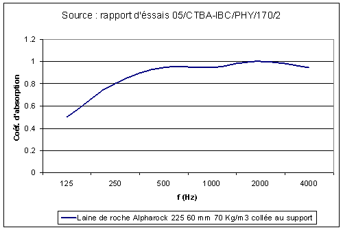

thebustre a écrit:il me semble que la laine de roche n'est pas un absorbant acoustique justement
Même sur l'internet, même sur un forum, il faut éviter ce genre d'assertion ridicule et non argumentée.
Voir par exemple ces données de labo pour de la laine de roche collée au support :
Et aussi :
http://alphasabine.info/spip/+Coefficients-d-absorption+.html

c'est bien pour cela que j'ai dit "il me semble", il me semble :wink:
j'ai posé la question à JPL, qui a clairement dit que ce n'était pas un isolant acoustique, ce qui m'a interpelé d'ailleurs, mais qu'utilisé dans le plénum (en laissant quand même du vide) ça améliore
du coup je ne comprend encore moins
ceci dit
avoir un coefficient d'absorption de 1, c'est un sacré exploit !
je pourrai avoir la source de cette courbe ?
(sur votre site il y a même un coefficient supérieur à 1 !)
(je met pas de point car je pose une question)

Tu ne confondrais pas isolant et absorbant? En soi, la laine n'est pas un isolant mais bien un absorbant qui utilisé dans certaines applications d'isolation acoustique (par exemple à l'intérieur d'une double cloison) y participe.

Message » 26 Mai 2010 11:44
c'est possible effectivement, merci
humm la différence est suptile
on peut être isolant sans absorber, par réflexion par exemple je pense
mais être absorbant (avec un coef proche de 1, ce qui pour moi veut dire qu'on absorbe toute la puissance acoustique) sans isoler, je ne vois pas trop ?
thebustre
Messages: 242
Inscription Forum: 13 Sep 2008 23:28
Localisation: Marseille
Message » 26 Mai 2010 11:50
thebustre a écrit:c'est possible effectivement, merci
Il me semblait bien :wink:
Non pas vraiment...
Je le pense aussi
Un absorbant ne renvoit pas ou peu l'énergie sonore mais la laisse malgré tout passer donc n'isole pas...
