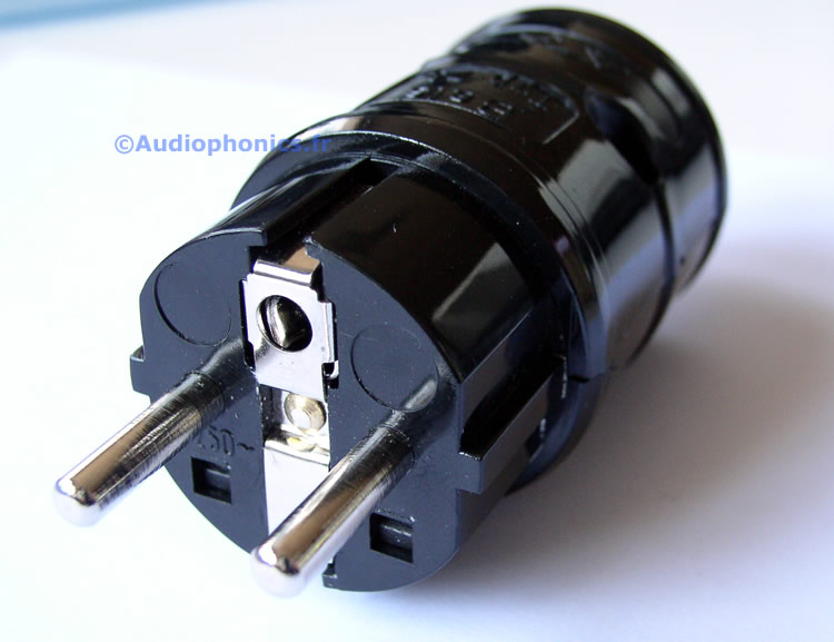

warrior a écrit:SAlut cedirc.
Les prises shunko ont bien la terre.Je possede ces prises (je fais moi meme mes cables maintenant)
regarde la tof ,la terre se déporte sur les cotés par 2 bandelettes :wink:
Elles sont comme ca en faite ,c'est pour pouvoir faire tourné la prise pour la mettre en Phase avec l'instal electique :wink:
Mettre en phase avec l'install éléctrique :roll: :roll: euh , c'est à dire ?
Bon , pour le reste, merci des renseignements Mick :idee: :wink: , je vais ouvrir les cartons des Qsc, matter les cordons secteur, et au pire j 'opterais pour refaire de nouveaux cordons avec des connecteurs schuco ad hoc :wink: .
Par contre , au niveau puissance, est ce que brancher 5 amplis ( mes 4 QSC rmx + mon futur ampli pour mon sub jbl 15 gti) sur ce genre de multiprise est possible et ne présente pas de risque???
Mici les zamis :mdr:
Normalement,si ton instal electrique est bien faite,tu as la phase de courant qui est a gauche .Or,sur le materiel,c'est un peut la loterie.Donc tu peut tourné la prise pour que la phase du materiel soit la meme que l'instal electrique :wink:
