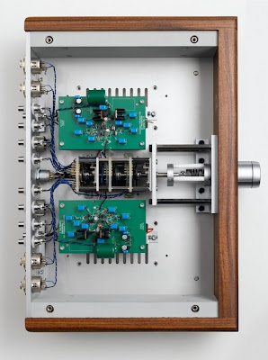

Oui, il y a de chaque coté un LM317 (visible sur DSC02511.jpg).
Par contre, il s'agit d'une alim asymetrique (une fois x volts), chaque canal à son alim,dans le style double mono.
Tu pourrais relever la tension sur la patte du milieu (masse sur le fil bleu) ?

Vu que la régultation est déjà présente dans le préphono lui-même, je suppose qu'il est moins utile de construire une alim régulée séparée. On peut peut-être rester sur l'idée initiale d'un clone de l'alim optionnelle de la marque?

Et hop, on revient à l'idée initiale de MFC qui le premier avait vu que la régul était en place sur la cartte du pré phono.
Je pense en effet, pour me répetter, qu'il est inutile de vouloir faire trop bien, au risque de faire mal. Un clone de l'alim en option (8 diodes HIFI, un transfo très corrects, et des condos acheté dans une CG bon plan, et pour 80 € on obtient quelque chose de top !)

fiscal a écrit:Et hop, on revient à l'idée initiale de MFC qui le premier avait vu que la régul était en place sur la cartte du pré phono.
Ca m'ira je pense. Tu conseille quoi comme condos? Elle est où cette Commande groupée?
Il faudra aussi faire graver la PCB...

Bon, je n'ai pas vraiment d'idée sur les CG en cours, mais elles sont récurrentes, un peu de patience et çà viendra!. J'avais oublié le PCB. Pour des choses aussi simples, une plaque d'essais à quelques euros suffira grandement! demande donc à Philby ce qu'il en pense

Sur ce coup il y a vraiment pas plus simple
Ce qui ne veut pas dire que c'est inutile.
Un jeu de diodes - Des shotky bien sûr...
Un bon gros transfo, surdimensionné un chouille comme il se doit, histoire d'aller l'amble dans tous les cas,
Les condos tu t'en fous, ou tu prends du panasonic FC si tu peux pas dormir la nuit sinon,
Le pcb ... est-ce bien nécessaire ?...
et le reste à lavement ...
Pour t'inspirer l'alim des Lyra Connoisseur ... Ca vaut (vache cochon) un bras ( qq K€)
Mais le principe est le même ..

Pour ma part j'irais plus loin.
L'alim vendu en option est totalement inutile,les LM317L permettent 300mA à tout casser et la qualité du courant est determiné pas ceux ci (entre 60 et 80dB de réjection).
De plus,une alim double mono pour un phono ayant 30dB de diaphonie
Donc je garderais l'alim d'origine , qui doit sortir largement de quoi alimenter le prépré ,s'il consomme 15w c'est le bout du monde.
Le seul moyen d'ameliorer la qualité est de passer par le super régulateur ,et c'est pas dit que ça va s'entendre.
Bien entendu,celui ci devra se substituer au LM317L et integré dans le prépré.

Samsara a écrit:Pour ma part j'irais plus loin.
Mais comme dit plus haut, si tu veux dormir tranquille...
Mouai... après bon dans l'immédiat il faudrait que je trouve une cellule MC pour le faire marcher. A noter que les possesseurs de ce préphono qui ont testé l'alim optionnelle sont convaincus de l'apport de cette dernière. Effet placebo?
