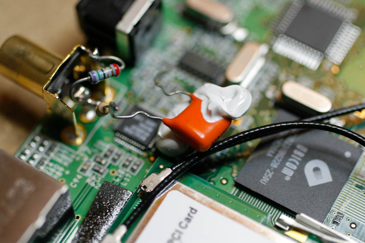

Bon ben je lui ai écrit pour tirer tout cela au clair, voici sa réponse :
the best output is achieved if you solder the thin wire to pin 3 of the XLINX and on the RCA with center leg CUT OFF THE PCB add counting from the chip: : 100 nF capacitor in series, 200 Ohms in series and nothing more. Of course remove R102
Ce qui donne cela :

Voici ce qu'il fait exactement pour l'amélioration de la sortie SPDIF :

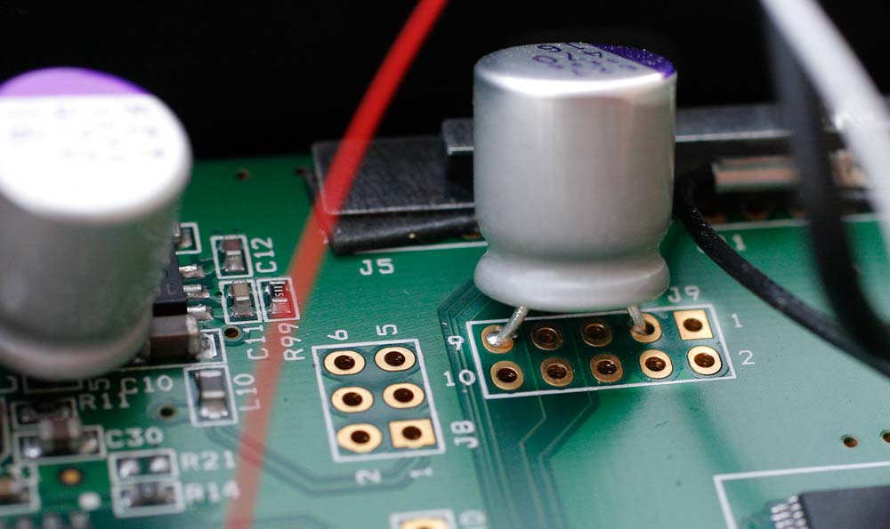

La clock est installée :
J'ai ajouté un condo 470mf sur les pin 3-9 de J9, comme il le font ici :
http://www.lampizator.eu/LAMPIZATOR/Squ ... sqb-21.jpg
J'ai relié le GND IN de la clock au plus proche.
Ai connecté le + IN directement sur J1 et ai utilisé le GND pour blinder le câble d'alim.
Ai connecté la clock direct sur R104, j'ai trouvé cela plus simple que le bricolage avec le petit bout de fil soudé à Y2.
Voilà!
Le résultat pour l'instant à l'écoute ne donne pas une grosse différence qu'avec la clock d'origine, on verra d'ici qqs temps si il y a un saut qualitatif ou non.
Ce qui est certain c'est qu'avec ces modifs c'est plus la même SB, la musicalité et la qualité sonore fait un bon en avant, et les basses sont juste hallucianantes...
