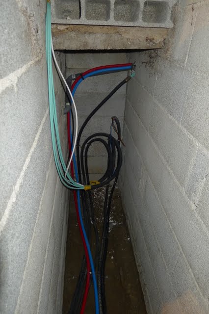

Au tout début sur les conseils de mon électricien je voulais tout distribuer depuis le tableau electrique principal, mais avec tous les gadgets que je compte installer, et voulant pouvoir faire evoluer la salle avec le moins de contraintes possibles, il me semblait plus judicieux de dédier un tableau unique pour la salle.
Branchement
J'ai suivi avec assiduité les cours de l'ami Sonatine, pour réaliser le branchement suivant :
    Au niveau du tableau principal j'installe un disjoncteur divisionnaire directement relié au disjoncteur de branchement (l'arrivée d'EDF). Cela me permet de couper tout le HC depuis mon tableau principal au besoin.
    Ensuite un cable de 6 mm2 passe dans la nouvelle chape de ma lingerie jusqu'a mon petit local technique
    Deux interrupteurs différentiels de type A prennent le relais. Ils délivreront du courant vers les disjoncteurs divisionnaires dont je détaillerai leur rôle dans un prochain post (il faut encore que je me décide pour le chauffage et le gestionnaire d'ambiance lumineuse).

Le vide sanitaire déblayé, avec l'alimentation électrique et les cables réseau :

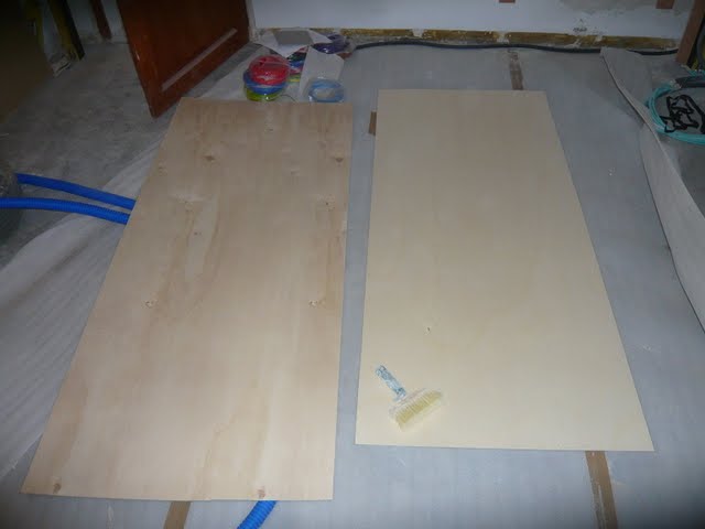

Les scieries ayant repris leurs activités, j'ai pu trouver du contreplaqué de 3mm, et la ce fut un jeu d'enfant de les faire tenir entre mes tasseaux! J'en ai profité pour également acheter le medium nécessaire a mes guides d'ondes. Le retour de la scierie ne fut pas une mince affaire, j'ai bien cru que la rodomobile allait décoller sur la voie rapide !

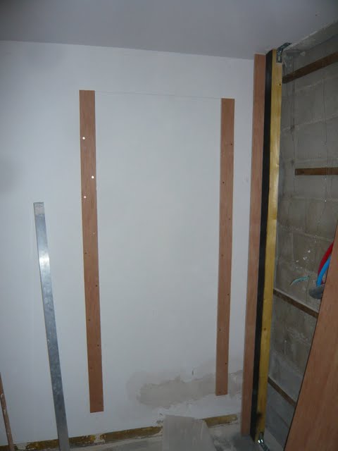

Dans un premier temps je me sert du niveau laser pour poser les deux tasseaux contre lequels seront coincés les planches de Contreplaqué :
Ensuite je découpe a la bonne dimension les membranes, et je les positionne 'a froid' pour m'assurer que tout se passe bien
Tout semble ok, alors je repose les plaques au sol, je nettoye les surfaces qui seront en contact pour eviter de coller de la sciure.

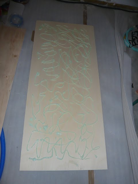

Je débouche mon premier tube de green glue. Pour le mode d'emploi c'est ici. C'est en effet tres facile de l'extraire sans le pistolet américain au format XXL, tellement facile d'ailleurs que j'ai du mal a finir la plaque, tout est parti sur la partie haute. Vous remarquerez que je n'ai pas mis de Green Glue sur les bords :
J'applique ma seconde planche sur la premiere, et je presse avec un plan de travail qui trainait dans le coin. Je marche dessus pour donner une plus grande pression, mais les deux plaques se mettent a glisser l'une par rapport a l'autre. Il faudra alors que je remette les contre plaqués bien en face l'un de l'autre.

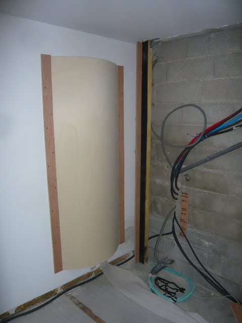

Et hop, je cale tout cela entre les deux butées, le résultat est vraiment chouette :

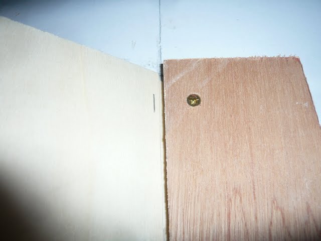

Et comme je trouvais que les bords n'etaient pas assez collés entre eux, j'ai ajouté quelques agrafes en périphérie :
rodo
Messages: 1053
Inscription Forum: 28 Mai 2002 20:26
Localisation: Cannes (06)
Message » 23 Aoû 2011 17:23
Et ben voilà ! C'était pas si difficile.
Il faudra ensuite glisser de la laine à l'intérieur, bien sûr.
Je vois un coté de chevron non peint. Je conseille de le peindre car il risque de transparaître à travers le tissu.
En tout cas bravo.
