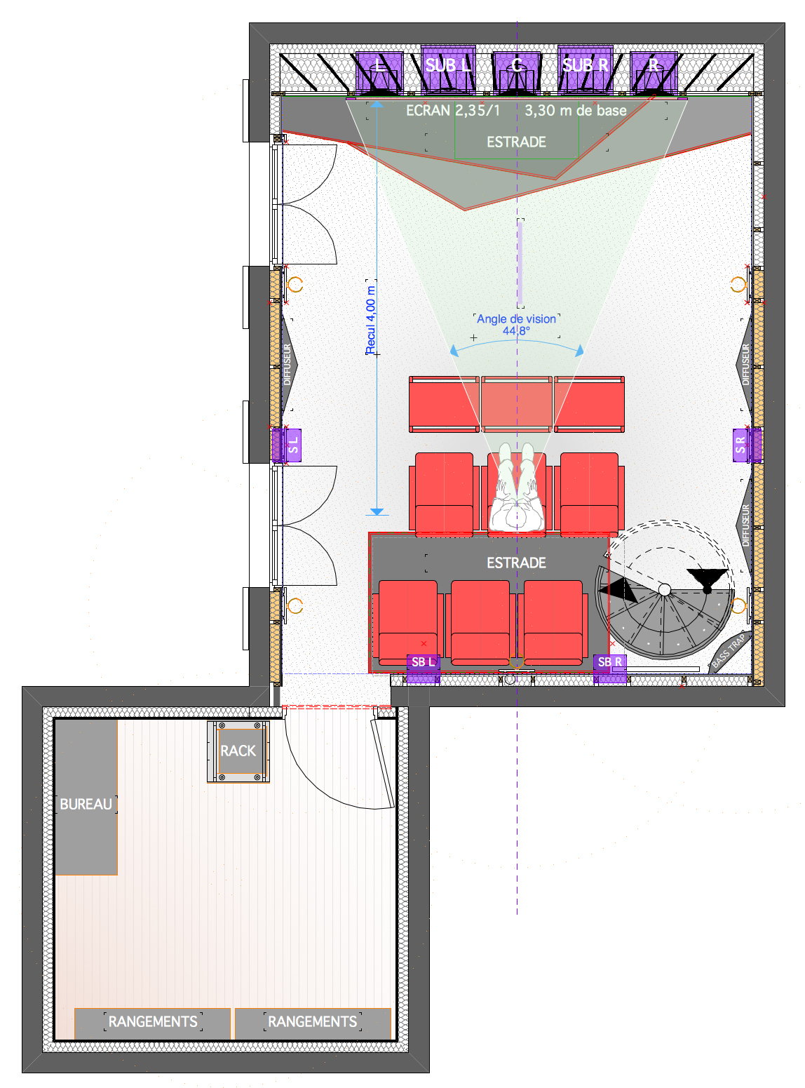

Un petit plan de la salle. Ca avance petit à petit dans la réflexion.
Le violet des enceintes, ç’est juste pour les repérer (elle seront bien noires mattes en réalité) :hein:
Pour le moment je prévois 50 cm de profondeur derrière l’écran pour y intégrer les enceintes et le traitement acoustique type guide d’onde (ou mur « THX » si ça me paraît trop complexe à réaliser). Les parois latérales en jaune sur le plan seront les parties réfléchissantes, tous le reste sera absorbant. Des 30 m2 brutes, la salle devrait passer à 26 m2 finie.
Je pense finalement partir sur la solution avec tous les amplis dans un même rack pour des questions pratiques, j’augmenterai les sections des cables HP en conséquence pour les Subs et les HPs de graves des principales pour ne pas trops faire descendre le facteur d’amortissement.
J’hésite encore à prévoir 4 sièges sur la première rangée au lieu de 3. J’aurai la place mais je préfère être dans l’axe quand je regard un film. Mais bon, rien ne presse à ce niveau là pour le moment

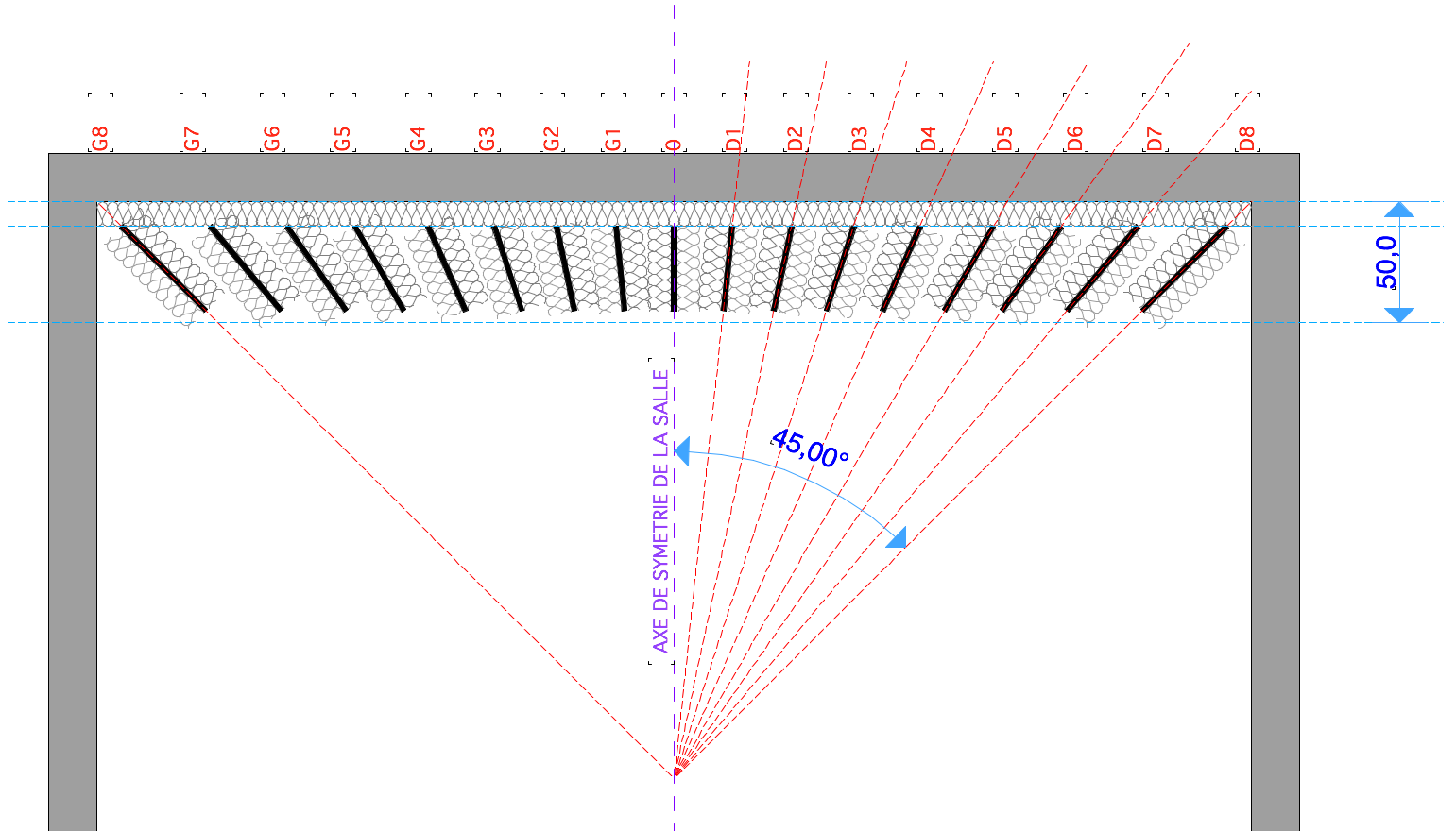

Je ne sais pas si ta place préférée est celle figurée sur ton plan . Si tel est le cas, les surround latérales m'apparaissent trop en avant .
Pour le mur avant , tu envisages soir le mur "guide d'ondes" (à la rodo mais pas forcément avec les angulations des guides d'onde j'imagine) soit un mur thx , tel que le décrit JPL dans son topic "cinéma privée " , en le dimensionnant à ta pièce bien sûr ? ( à ce sujet d'ailluers Il n'a pas décrit quel joint il utilisait entre les HP et le baffle plan en BA13 multi couches.)
Continue avec ce type de schéma super clair pour les forumeurs !

Message » 22 Fév 2013 22:43
Effectivement la place figurée est bien celle à privilégier.
Pour les Surrounds latérales, je suis d’accord avec toi, mais je suis contraint par la porte fenêtre à gauche qui m’empêche des les reculer davantage. Dommage :-?
Si je pars sur un mur « THX » ce sera un faux mur THX comme l’entendent généralement les forumeurs (c’est à dire une structure bois sur les 50 cm env. et remplie de laine de roche comme le voit habituellement). Je ne pense pas que je vais m’orienter sur un vrai mur type baffle plan genre Biosonic ou celui de JPL à base de BA 13 multicouches. Je n’ai encore vu personne sur le forum s’essayer à ce genre de solution (c’est bien dommage). Apparement, ce genre de réalisation doit effectivement être hyper étanche vis-à-vis de l’onde arrière des enceintes si on veux que ça marche vraiment, mais nul pars j'ai trouver comment réaliser ce joint étanche non plus
Pour une solution guide d’ondes, en plus du topic de Rodo, j’ai retrouvé un topic où JPL ou en parle brièvement (il parle de baffle orienté)
installations/projet-hc-dediee-sous-sol-information-de-base-t30018808-75.html
Partant sur l’exemple de Rodo, je pensais à quelque chose de ce genre (j’ai fait un ptit plan la semaine dernière, c’est le moment de le diffuser):
Prendre 50 cm sur la profondeur de la pièce:
- Pour recouvrir le mur avant de 10 cm de laine de roche (ou laine de verre).
- les 40 cm suivants pour les guides d’ondes. Le panneau central serait dans l’axe de la salle. Les autres panneaux seraient orientés selon un angle différente jusqu’à aller à 45° pour les deux panneaux latéraux. Ces panneaux seraient revêtus de 10 cm de LR (ou LV) de part et d’autres. L’idée de les suspendre me paraît également être l’idéal si on veut éviter toute vibration.

steph357 a écrit:Effectivement la place figurée est bien celle à privilégier.
En effet, personne ne s'est lancé dans cette technique. [color=#FF0000]JPL précise que cela nécessite de bcoup travailler le plafond... Et pour les petites salles (cf rodo) c'est plutôt les guides d'ondes ...
[/color]
Je connaissais bien ce lien pour avoir suivi le topic de [color=#FF0000]bigjim , voisin isérois (et fort sympathique) . JPL ne parle pas d'orientation particulière des panneaux...[/color]
Est ce que ce dispositif particulier n'a pas été calculé uniquement pour la salle de [color=#FF0000]rodo ? Pour ma part, si je le fais ,les lais seront parallèles et il y aura compromis. Perdre 50 cm c'est trop pour mes dimensions
[/color]
Comme pour tes surround , compromis est bien le bon mot . Et surtout, se rappeler que nous n'avons pas tous les écoutilles de [color=#FF0000]JPL ; nous avons rarement des références à l'oreille, d’où nôtre tolérance très forte aux acoustiques imparfaites ! [/color]
Bonnes prises de tête :mdr: !

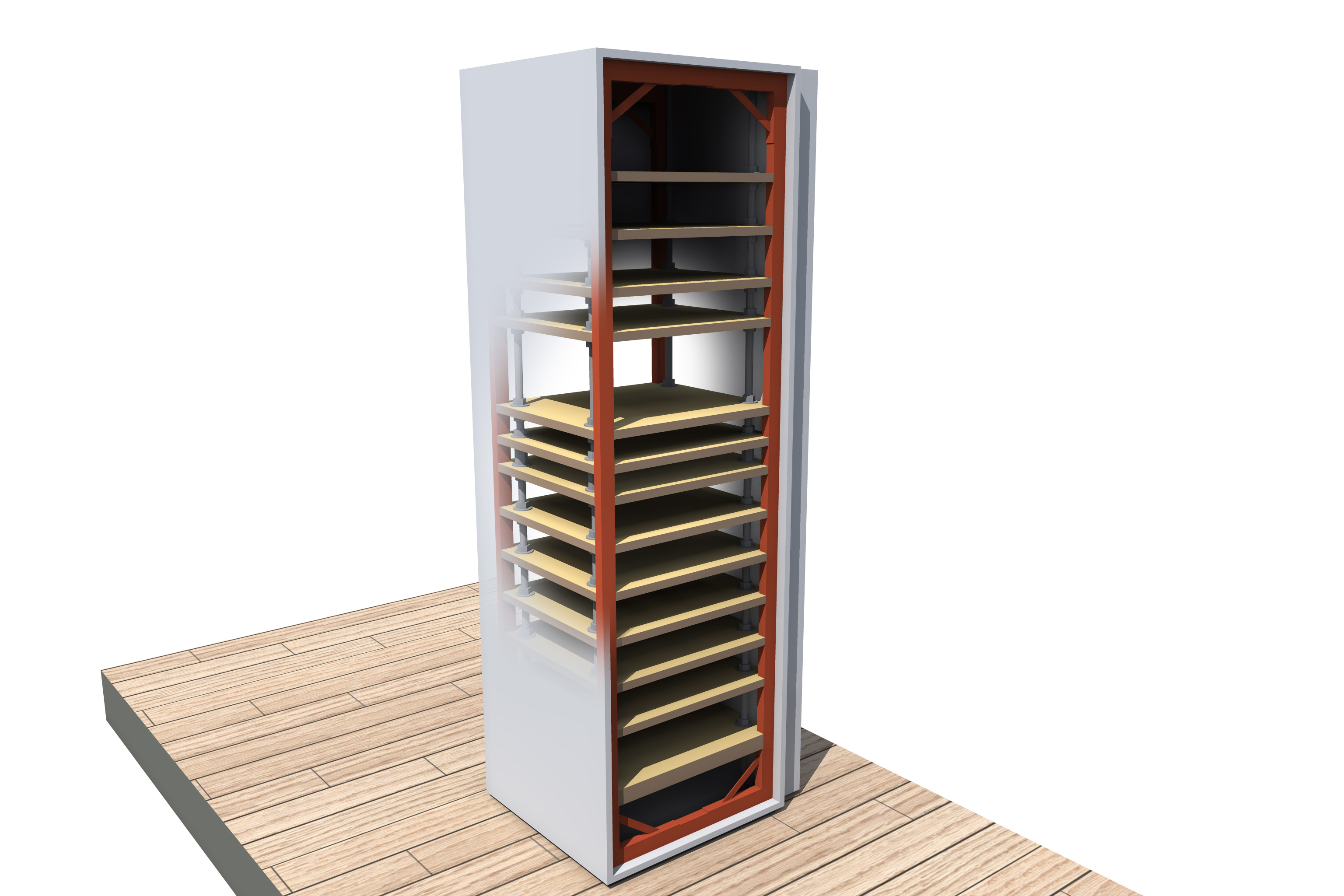

Ce weekend, j'ai bossé sur la conception du rack (c'est plus facile que l'acoustique)
Etat donné que je me suis quand même décidé et que toutes les électroniques seront finalement rassemblées dans un seul et même rack. Vu que je ne trouve pas ce que je veux, ça sera aussi du DIY (au point ou j’en suis, autant y aller jusqu’au bout).
Les données de départ :
- Je veux un rack qui face pro, du genre ça, mais pas seulement :
- Je ne veux pas que ça coûte un bras non plus et les rack Middle Atlantic et autres, c’est quand même pas donné
- Les étagères doivent être réglages précisément en hauteur car je souhaite le même intervalle entre chaque appareil (je sais je suis un peu maniaque, mais visuellement ça fait plus propre)
- Je ne veux voir QUE les façades des électroniques.
- Pas de fils visibles qui trainent dans tous les sens non plus. La partie arrière du rack doit donc être fermée, mais rester visitable (un impératif si on veux rajouter, enlever, déplacer, débrancher….)

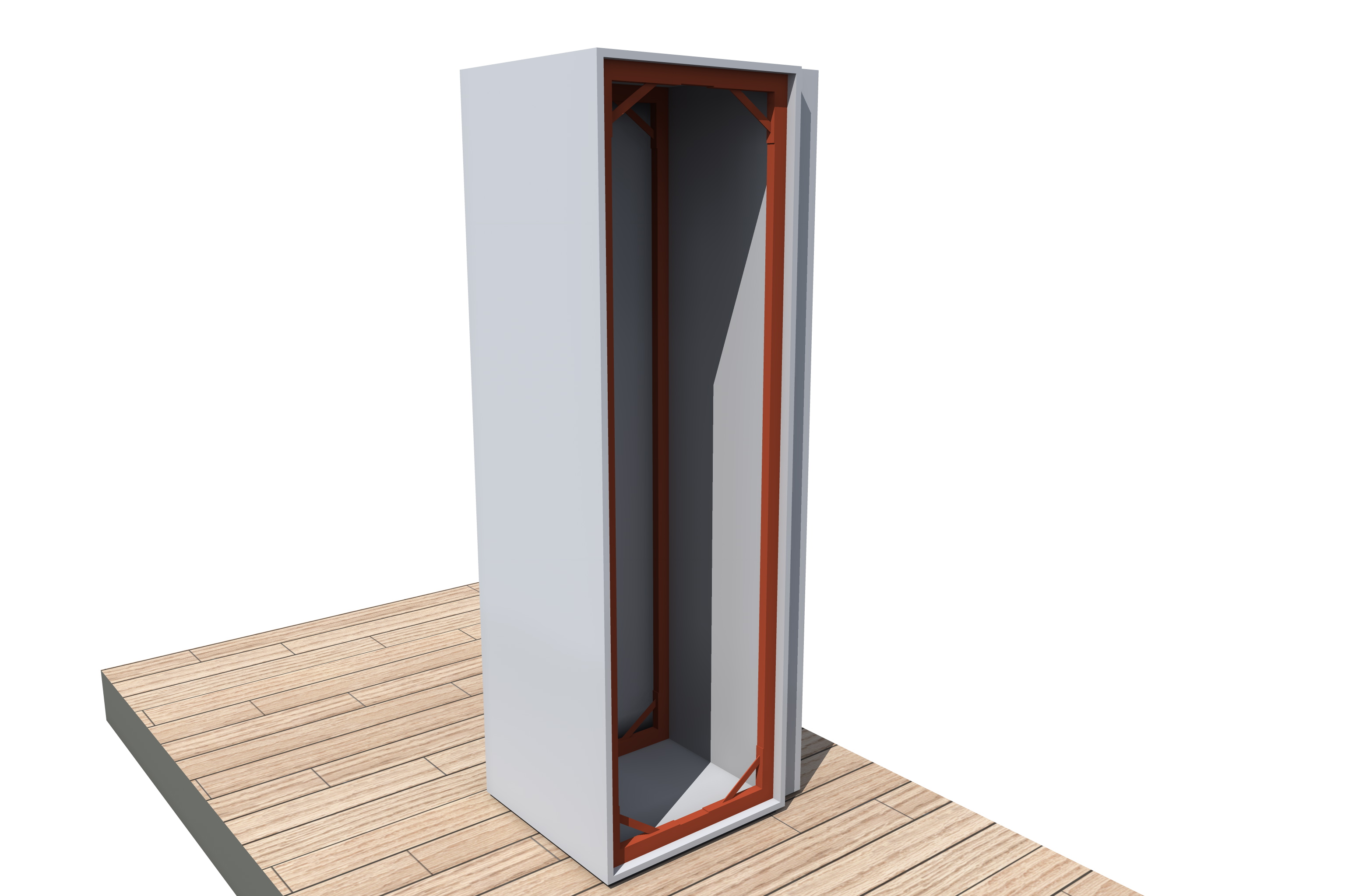

Voici le détail du rack que je projette de fabriquer:
- la structure primaire sera constituée de 2 cadres à base de profilés métallique de 27x40mm fixés par rivets et équerres. Ces profilés serviront également de rail guide pour bloquer latéralement les plateaux. Le rack fera 2m de haut
- Les flancs latéraux seront en médium 18mm fixé sur les profilés métalliques.
- Le tout sera posé au sol, et le flanc droit sera à mon avis fixé directement dans la maçonnerie du local
- La partie haute du rack devra rester démontable au cas ou j’ai besoin de rajouter ou d’enlever des plateaux.
- Les plateaux seront boulonnées sur des tiges filetées ø 20 mm et seront bloquées verticalement par écroux+rondelles. Chaque étagère sera donc réglable facilement et précisément en hauteur (suffit de visser). Je prévois une bonne section pour les tiges filletées, car au final, ce sont elles qui vont reprendre tout le poids des appareils
La structure principale: barres d'acier (en rouge) et panneaux latéraux en médium 18mm
Le principe de plateaux réglables boulonnés sur les tiges filetées
Les deux éléments assemblés
- Pour n’avoir que la façade avant des amplis je pense découper des cadres à la dimension de chaque appareil. Ces cadres seront maintenues par boulonnage dans la tranche des étagères de sorte que la encore, tout soit facilement démontable.
Le rack terminé - il y aura encore des plateaux libres pour des évolutions futures
- Pour l’arrière visitable, je pense à une plaque démontable (pas trop lourde) boulonnée sur la structure, ou bien à un système de charnières
- Enfin question disposition du matériel, je mettrai logiquement les plus lourd en bas, c-à-d les 6 amplis
steph357

c'est un rack de compétition que tu nous prépare belle étude de concept très ingénieux le réglage des étagères :wink:

Il est vrai que les rack middle Atlantic coûte un peut chers, mais vous êtes vous pencher sur la référence Slim ils sont plus abordable que les autres réf.
De plus il est très difficile de réaliser des façades découper au millimètre près comme les [i]aface[/i] de middle Atlantic.
Pour installer du middle chez des clients, au début le prix les freinent puis a la fin: la ventilation, la maintenance, la finition des produits fait qu'ils ne regrettent pas l'investissement.
Les rack fait maison ne sont jamais très pratique, exemple les étagères RSH avec aface couper sur mesure en fonction de votre appareil sont toutes ventilé ( le plateau de l'étagère) et permet d'évacuer la chaleur des électroniques vers le haut du rack.
Bref tout est pensé pour vous simplifier la vie.
