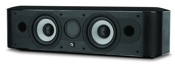

Un HP interessant pour les centrales, ici la Boston MCenter:
Le meme encombrement que ces centrales en d'Appolito a l'horizontale mais sans les soucis de directivité que l'on connait
