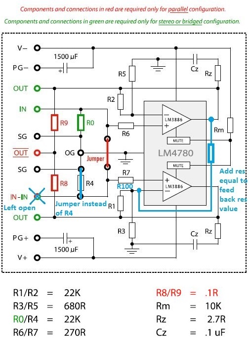

J'aimerais appliquer la manip d'ESP au pcb Audiosector :
http://www.audiosector.com/lm4780.shtml
Pour la câblage, ça donnerait ça :

Message » 15 Fév 2014 20:34
J'ai posé la question à Peter Daniel, voici sa réponse :
He's talking about " the second amp will have a signal gain of unity".
Those chips require minimum gain setting of 10, so I'm not sure if that setup will work here.
Dans le papier d'ESP on trouve ça :
Do not be tempted to disconnect the feedback attenuator network, since no power amp that I have ever seen is stable at unity gain. "Yes, but ...". I know - I just said that we will make the second channel operate at unity gain, in inverting mode. This is not a problem, since the amplifier still thinks it is operating at its normal gain (typically about 30dB), and we are attenuating the input signal by using a resistor that is the same value as the feedback resistor.
Ca c'est ma spécialité : poser des questions mais être infoutu de piger la réponse.
A suivre..
androuski
Messages: 23256
Message » 15 Fév 2014 21:41
Peter me dit :
Well, in that case it's certainly worth trying and it may work.
Also, in your pic the other input shouldn't be left open, but shunted to ground with 100R according to the article.
A quoi je dis :
I thought this was already done via R4/R7, isnt'it ? R4 could be replaced by jumper and R7 value by 100R, dis I missed something ?
J'ai encore tout faux ?

Bon,
je continue à soliloquer : le bon câblage :
sans ce qui est en rouge bien sur.

Message » 16 Fév 2014 0:56
Les modifs sont en anglais parce que c'était fait pour être soumis à Peter Daniel, n'y voyez pas un outrage à la francophonie.

Message » 16 Fév 2014 19:30
Avec cette manip, les entrées des deux amplis sont reliées :
- au signal depuis la source via une R de 270ohms pour l'entrée non inverseuse de l'ampli A ;
- à la sortie de l'ampli A via une R de 22K pour l'entrée inverseuse de l'ampli B.
Donc ils n'ont pas un signal de même niveau à leurs entrées respectives, comment peuvent-ils sortir un signal amplifié de même niveau ? Ca me :wtf: :wtf:
androuski
Messages: 23256
Message » 16 Fév 2014 19:43
androuski a écrit:Avec cette manip, les entrées des deux amplis sont reliées :
N'oubierais tu pas R3 ? Ta résistance de 22K et R3 forme un diviseur de tension du même rapport que R1/R3 ce qui nous fait un gain inverseur de 1.
L'ampli "du haut" est un ampli câblé normalement, celui du bas a à sa sortie, l'inverse de la tension de celui du haut.
On a bien un circuit à sortie symétrique....
