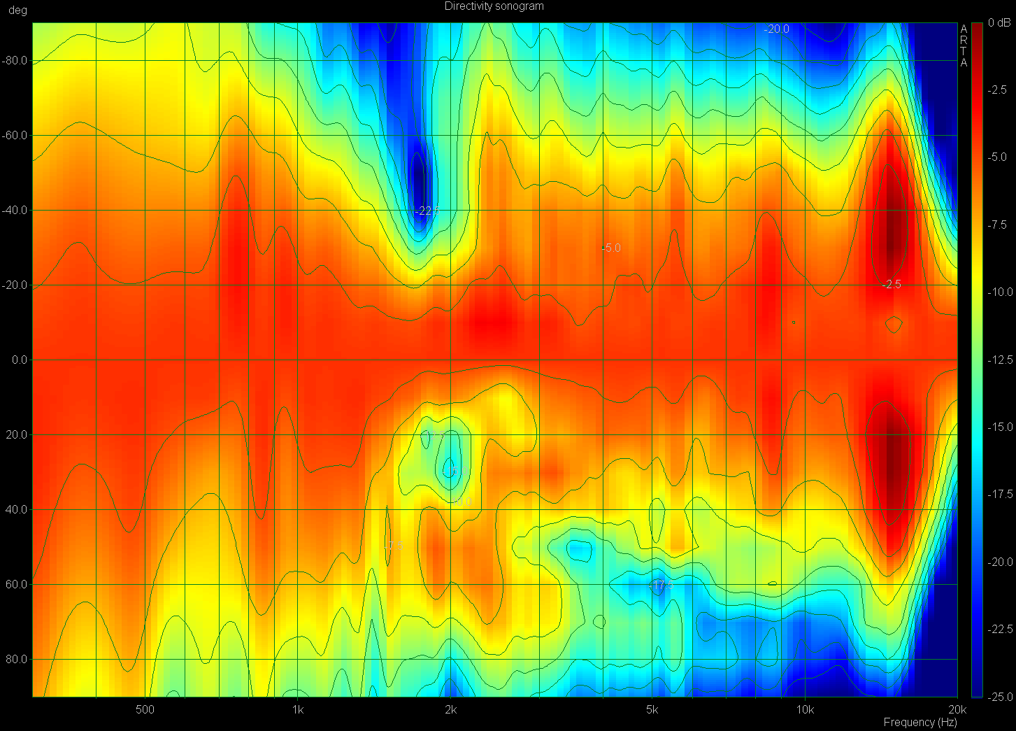

fiscal a écrit:Il y aurait exactement la même réponse " en peigne" que sur les principaleś donc une belle cohérence d ensemble :wink:
Sauf que là c'est sur l'axe horizontale :-? , donc celui qu'est assis en bout de canapé aura de gros trou dans la réponse ... Un peu ce genre là, mais en symétrique :
http://cobrasse.free.fr/images/screensh ... tivity.png
Oui, le montage d'appolito corrige l'axe du lobe de directivité, mais pose des problèmes d'interférences avec les deux médium. On ne peut pas tout avoir !
