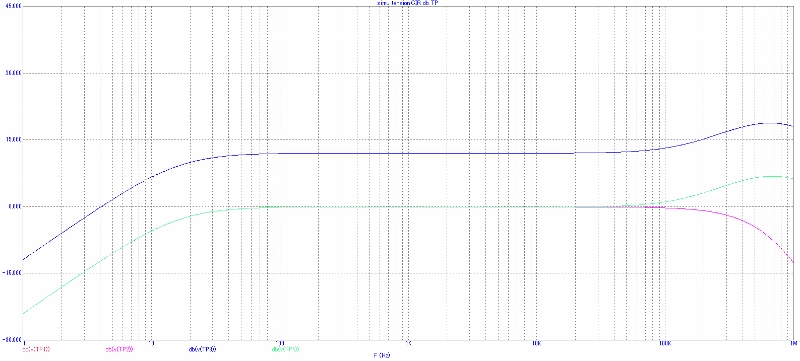

En terme de stabilité, j'ai aucun problème.
Mais j'avais fait quelques modifs sur le circuit d'entrée.
Voila ce que me donnait la simu
PT1 est l'entrée + du LME
PT2 l'entrée - du LME
PT3 la sortie du LME
PT4 l'entrée + du LM
J'ai donc augmenter R22, passage à 560 ohms
Pour le bruit, il faut que je fasse des mesures.
