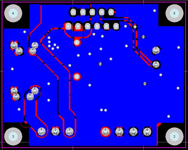

Message » 29 Oct 2015 16:02
Thierry,
ton routage m'intéresse. Surtout pour voir comment tu gères les masses. TI recommande des traces séparées.
androuski
Messages: 23255
Message » 29 Oct 2015 18:27
Voici :
Je ne me suis pas trop pris la tête, un plan de masse au max.
thierryvalk
Messages: 5618
Inscription Forum: 08 Mai 2012 9:39
Localisation: Belgique
Message » 29 Oct 2015 20:07
Merci.
androuski
Messages: 23255
Message » 30 Oct 2015 10:08
J'ai fini pas retrouver le schéma que tu appliques : c'est la note d'appli du LM4780, fig. 6 : special audio amplifier application circuit ; ils sont avares d'explications sur cette "application spéciale".

Message » 30 Oct 2015 12:32
Merci pour tes réponses :)
Sur une autre note d'appli TI (LME498xx) j'avais même lu qu'ils préconisaient un retour signal gnd séparé jusqu'à l'alim. Je ne comprends pas trop pourquoi le retour GND HP doit transiter par le PCB ; dans le cas d'un montage 4 canaux sur une seule SMSP, ne pourrait-on pas avoir, tous en étoile vers le GND alim :
- un GND rca depuis le tableau arr,
- un GND petit sigaux depuis le PCB ampli (en l'occurence la masse du feedback et de l'entrée)
- un GND alim depuis le PCB ampli (découplages)
- un GND HP
Une étoile intégrale quoi...
androuski
Messages: 23255
Message » 30 Oct 2015 13:33
Séparer les masses, c’est bien, mais pas toujours réaliste.
Par exemple pour le HP, c’est tout de même mieux d’avoir un connecteur avec le + et le – l’un à coté de l’autre.
Séparer les masses c’est aussi, souvent, des masses plus petites et donc moins efficace pour la puissance.
Il y a aussi les modes qui changent, et actuellement, on fait plus attention à la position des composants et ensuite une masse commune pour tous, la plus efficace possible.
Ceci est aussi possible vu les PCB double faces qui sont devenus communs aujourd’hui.
En audio ce n’était pas le cas il y a encore quelques années.
thierryvalk
Messages: 5618
