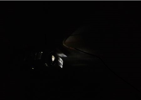

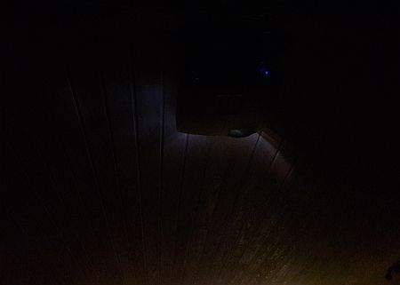

Pendant ces vacances, je me suis fait un certain nombre de toiles en famille, pour rattraper un retard accumulé et profiter des quelques galettes offertes aux uns et aux autres pour Noël ... Et je suis de plus en plus gêné par le halo lumineux causé par mon projecteur au plafond. J'avais installé un lambris blanc, en raison de la décision initiale de faire une salle non 100% dédiée au HC.

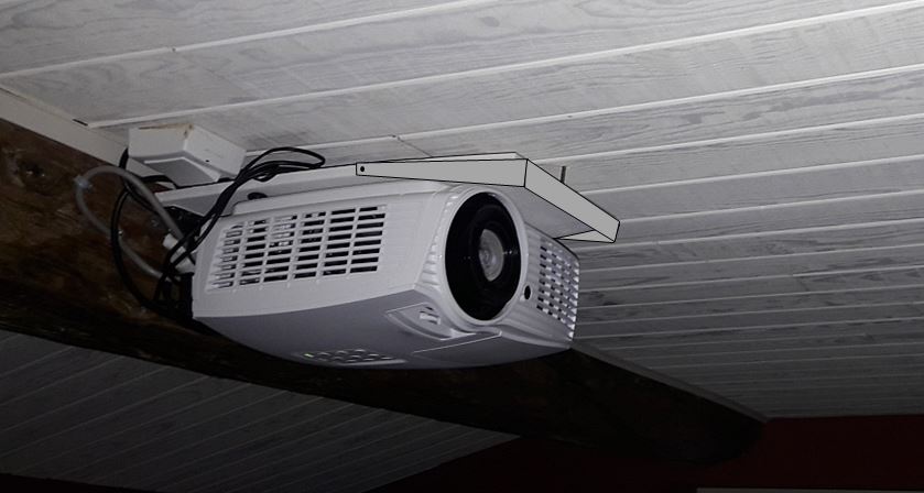

Mais comme le projecteur est placé contre le plafond, on voit bien le halo lumineux causé par l'objectif :
Image Image
vue de coté du projecteur - vue de l'arrière
La solution qui me parait la plus logique est de peindre le plafond en noir mat, j'ai commencé à émettre l'idée mais celle-ci est loin d'avoir suscité un enthousiasme débordant :grr:. Une autre solution est bien sûr la hushbox, mais ceux qui ont suivi mon fil savent que cela m'a valu des petits soucis que je ne voudrais pas reproduire. Alors, je me demande si je ne vais pas tenter une autre solution (au moins intermédiaire), en réalisant une casquette qui intercepte les rayons partant vers le plafond. Quelque chose de réglable pour en bloquer le maximum sans nuire à l'uniformité de l'image, qui ressemble à ça :
Qu'en pensez-vous ? Est-ce que le plafond noir a une telle valeur ajoutée que je ferais mieux de sortir tout de suite les pinceaux, ou cela vaut-il le coup de tenter mon bricolage ?

Une bande de velours Dc-fix adhésive et le tour est joué... :wink:

Ta caquette me fait un peu peur car ne va-t-elle pas renvoyer de la lumière vers la lampe de diffusion et encore créer un halo différent ou une grosse perte de netteté de l'image ?
Pas facile de trouver une solution qui plaise à tout le monde, un store noir d'une largeur et longueur suffisantes le temps des séances, quelques points de fixation au plafond pour y tendre une toile noire, encore en position provisoire ?

lobs7052 a écrit:Une bande de velours Dc-fix adhésive et le tour est joué... :wink:
Ca a été ma première idée, j'ai déjà utilisé un velours noir adhésif pour recouvrir le carter de l'écran, et ça marche très bien. Mais je me dis que ça va faire bizarre, ce carré de noir sur un plafond blanc ... Et puis il en faudrait au moins 1 m2, le halo part vite assez large.
Jean16 a écrit:Ta caquette me fait un peu peur car ne va-t-elle pas renvoyer de la lumière vers la lampe de diffusion et encore créer un halo différent ou une grosse perte de netteté de l'image ?
C'est la raison pour laquelle je prévois qu'elle puisse pivoter sur un axe, afin de trouver le meilleur compromis. J'avais fait un premier essai avec un gros tasseau, l'objectif est énorme mais en fait c'est la partie supérieure qui est vraiment utilisée. Et je comptais utiliser une chute du velours décrit plus haut et collé à l'intérieur pour optimiser l'absorbsion de la lumière. Plus discret que le rectangle
Jean16 a écrit:Pas facile de trouver une solution qui plaise à tout le monde, un store noir d'une largeur et longueur suffisantes le temps des séances, quelques points de fixation au plafond pour y rendre une toile noire, encore en position provisoire ?
Ah oui, la solution de l'amovible, ça je n'y avais pas pensé ! Ca risque quand même de me coûter cher en tissu (12 m2 de plafond entre les 2 poutres). J'avais aussi envisagé de faire sauter le lambris, et profiter des tasseaux installés pour mettre un matériau amortissant masqué par du tissu noir tendu sur cadre. La meilleure solution, mais pas mal de boulot ... :-(

A mi chemin des propositions pertinentes de lobs7052 et de Jean16, tu peux aussi positionner un panneau amovible d'au moins 1 m², composé de tasseaux et d'un tissu ou d'une feutrine. Reste à voir le positionnement et la forme :idee:
Ce panneau peut être fixé à l'aide d'aimants ou de fixations de façades d'enceintes à la mode de notre ami fanvw :thks: http://www.homecinema-fr.com/forum/post179075332.html#p179075332
