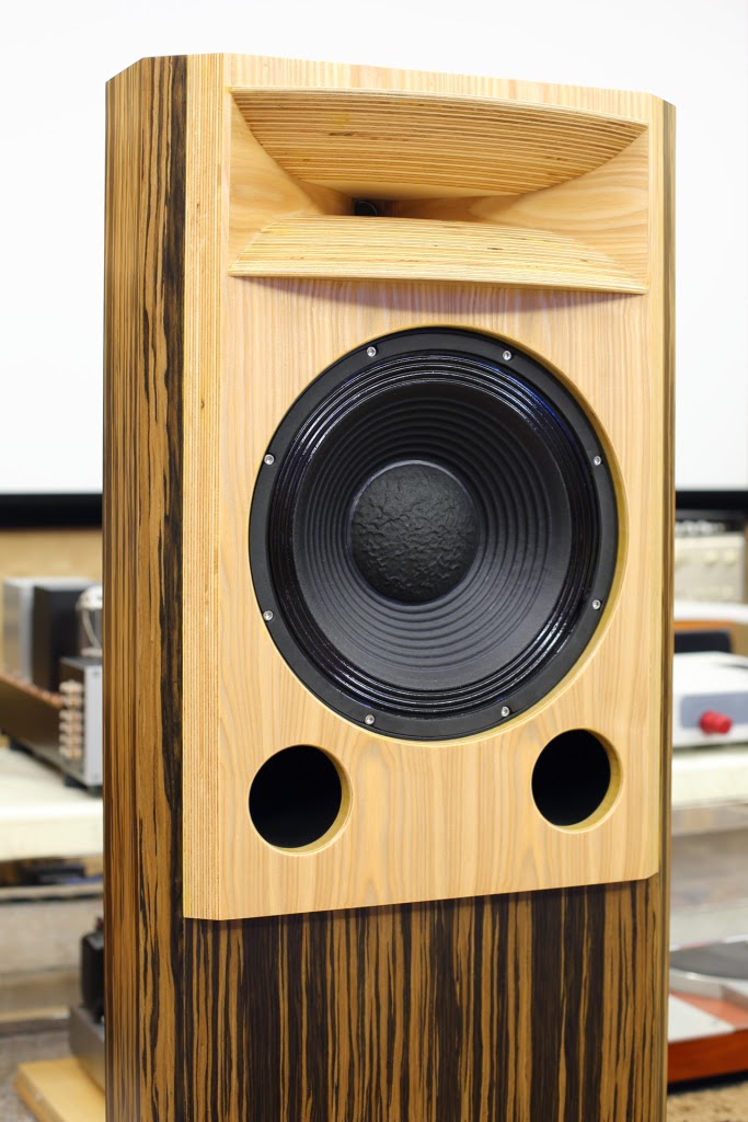

A speedbad, Je vais essayer de mesurer les pavillons le WE prochain (en rentrant de déplacement).
Les pavillons ont ete calculés et fabriqués par un membre du forum LH.
Si vous pouviez m'orienter vers un tuto :oops: ou les grandes lignes :oops: je me debrouillerai 8)
Pour plus de simplicité, je vais eviter l'integration du caisson comme le dit Bruno, quitte à utiliser des HP qui m'apporteront peut etre moins de transparence dans le medium que des 12" HR.
Image[/url]
Les caisses seront donc à peu de chose pres celle ci...
Hormis la veine du bois et la couleur qui seront comme les pavillons du premier message. (le menuisier a deja le bois de tigre :D )
Je vais avoir du mal a depasser 100 à 110 litres nets avec la forme arrière arrondie.
Je pense faire la face avant amovible (la noire) tout du point dans un premier temps, ce qui pourra me permettre d'essayer plusieurs HP differents si c'est jouable (non?) avec des events reglables?
Je vais pouvoir modifier le titre, ce ne seront pas des 30cm du coup :mdr:
Didier

Message » 19 Fév 2017 12:39
C'est canon hein :love:

Message » 19 Fév 2017 13:51
Je dois monter le voir pour les caisses. Pour les pav il peut faire des pieces coulees, alu ou plastique ou bien comme celle ci en bois. Aucune idee du prix je vous dirai si ca vous interresse. :wink: ce qui m ennuie c est que si il fait des moules il a besoin des miens :mdr:

Message » 19 Fév 2017 19:42
Salut
Beau travail
La base du pavillon est bien un A290, dont tu as réduit les dimensions pour l'adapter à un 1.5'' ?

Message » 19 Fév 2017 19:56
Bonsoir razzortec, il ne s’agit pas de mon ouvrage mais effectivement, c'est une mise à l’échelle des plan de l'arai pour une 1.5.
Partir sur des TH4001 ou des A290 ne me convenait pas pour des raisons d'encombrement.
L'emplacement des gougeons sur la pièce de raccord rond/carré correspond par exemple a ceux des JBL 2435HPL (3" Be) ou 2450SL (4" titane + aquaplast).

Message » 19 Fév 2017 20:54
Je m'étais renseigné dans une lointaine époque pour réduire ces pavillons 2" à 1,5".
Malheureusement, la loi d'expansion change et tu risques d'être déçu du résultat...

Message » 19 Fév 2017 20:55
En pavillon 1,5", tu as le Behringer qui est une copie du H9800

Message » 19 Fév 2017 20:57
Plusieurs paires ont été produite. Les retours étaient très bons. C'est ce qui m’a décidé.
Je ne me suis pas orienté vers le H9800 parce que la meilleure maniere de le faire fonctionner est en vertical
C'est peut être dommage mais je souhaite que l'enceinte soit belle.... :-? L'Array 1400 fonctionne peut etre bien mais je la trouve bien moche :D
