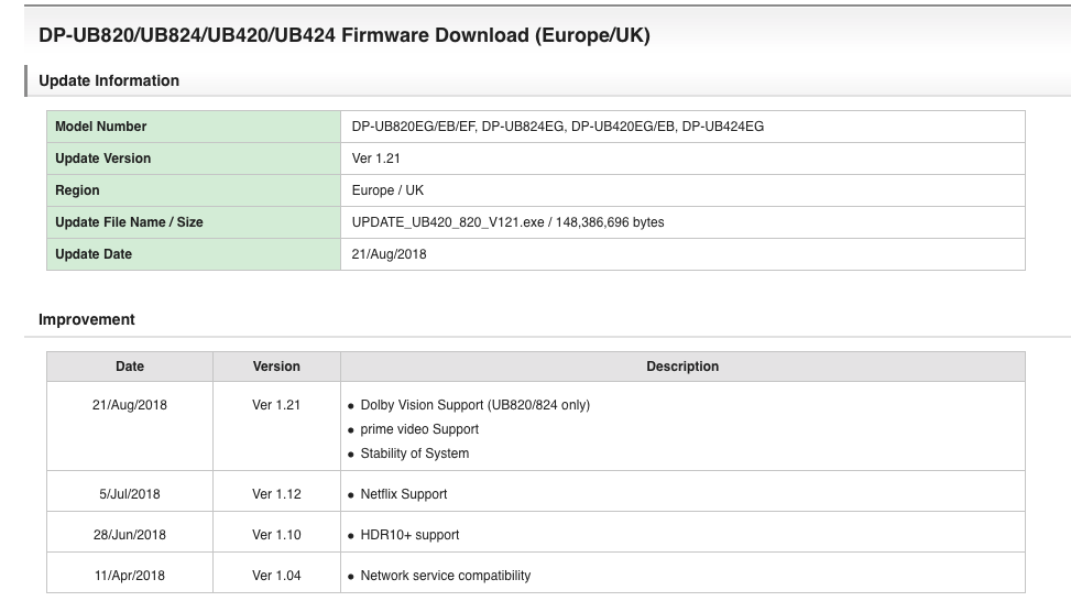

Hello,
La mise à jour Dolby Vision est arrivée:
Firmware version 1.21
J'avais bien dit avant la fin de l'été....
Je vais tester avec un coup de Matrix vite fait....
téléchargement en 5 partitions c'est du lourd.....
Dans le menu au dessus de réglage HDMI, au dessus de HDR10+ on trouve réglage Dolby Vision OFF ou ON ?..... j'hésite !!!
J'ai finalement testé vite fait TRANSFORMERS the Last Knight.
En haut à droite de l'écran s'affiche bien Dolby Vision, au démarrage du Blu-ray UHD
Une fois le Blu-ray lancé, en faisant option il est impossible de paramétrer l'image, car elle est en Dolby Vision pour de vraie !!!...
Premières impressions:
Je ne regrette pas le UB820, vraiment extraordinaire en terme d'images et en DV surtout.
Mon ampli Yamaha RX-V 681: MAJ D.V en décembre dernier, ma TV OLED LG D.V, Cabasses Skiff.
Je n'ai jamais vu de telles qualités d'images sur une TV.......Sur un Blu-ray UHD prémium, certifié Dolby-Vision, le "simple" HDR est très largement surclassé.
Merci UB820.......

monas a écrit:Hello,
La mise à jour Dolby Vision est arrivée:![]()
Dans le menu au dessus de réglage HDMI, au dessus de HDR10+ on trouve réglage Dolby Vision OFF ou ON ?..... j'hésite !!!![]()
Merci UB820.......![]()
Ce serait sympa d'avoir un comparatif d' images avec le DV et sans le DV....

MISTERBING17 a écrit:monas a écrit:Hello,
