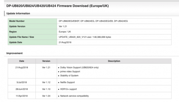

D'aprés le tableau posté plus haut, cela rajoute aussi le support de primevideo.

Quelle bande de branquignoles chez PANASONIC :
Firmware v1.12 :
Impossible chez moi d'afficher le NETFLIX du lecteur (sur mon LG OLED 65W8) à cause de l'encryptage HDCP mal géré par la programmation "à la va comme j'te pousse" du firmware.
... mais je pouvais sans problème aller dans le Service Réseau, me balader dans le menu tuiles dynamiques, lancer une appli (sauf NETFLIX) etc.
Firmware v1.21 :
Sensé avoir corrigé des "instabilités système" si l'on en croit le descriptif...
NETFLIX s'ouvre et s'affiche désormais sans aucun souci (et en Dolby Vision
... mais le menu Service Réseau est désormais totalement inaccessible (commutation HDMI qui flash en boucle) pour exactement le même souci de HDCP qui bloquait NETFLIX précédemment.
(obligé de forcé, comme avec la précédente version du firmware, le HDCP 1.4 pour pouvoir accéder au menu "Service Réseau", et donc à PRIME VIDEO par exp)
Encore un bel exemple de mise à jour proposée à la va-vite sans avoir été correctement testé (en prenant encore une fois le consommateur pour un beta-testeur
tout ça pour céder à la pression commerciale du "toujours plus vite" (... et donc toujours plus mal fait).
Plus qu'à attendre le prochain firmware patché...

Dans cette majeure màj 1.21, par delà le support du DV sur le 820 qui était prévu, on peut aussi remarquer le support d'Amazon Prime, un bonus gratuit qui réjouira tous les possesseurs Français d'un compte Prime...
... une màj Prime n'a pas été forcément "simple" à mettre en place pour la France et sur cette toute nouvelle génération de lecteurs UHD Pana car en Europe les licences Amazon sont différentes d'un pays à l'autre, toujours est-il que c'est désormais fait chez nous, aussi MERCI à Christian D. de Panasonic France.
