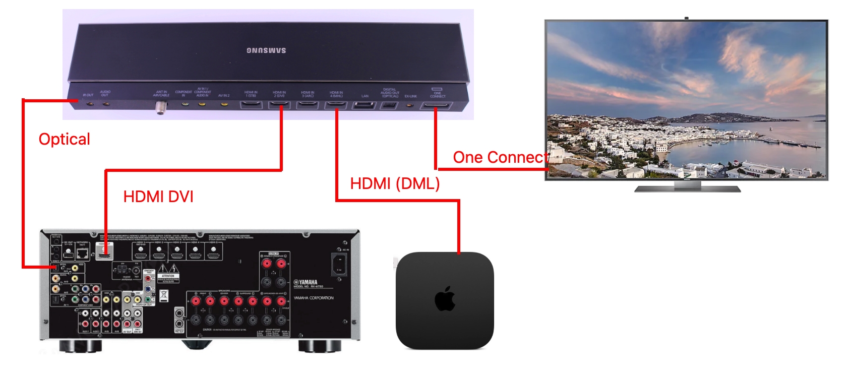

J'ai besoin d'aide pour le branchement d'une AppleTV 4K sur une 55F9000SL et un ampli.
ampli: Yamaha RX-A730 - qui d'après la notice fait du 4k sur chaque port hdmi
tv: Samsung 55F9000SL tout le HDMI passe par un boitier SEK-2500U
Si je la branche en HDMI à l'arrière de l'ampli j'ai l'image, le son, mais pas de 4k.
Si je la branche en HDMI sur la TV j'ai l'image, la 4K mais pas le son.
Et j'ai tenté de brancher le son avec un câble optique, mais étrangement ça passe en Airplay sur l'ampli (airplay que je ne peux pas couper)
Tout est relié via des HDMI 4k bien sûr.
Si dessous un schéma pour essayer d'être plus clair.
J'ai tenté de brancher l'appleTV sur l'HDMI ARC mais idem, pas de 4K
Si quelqu'un a des pistes ce serait grandement apprécié :thks:
