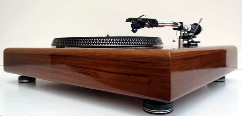

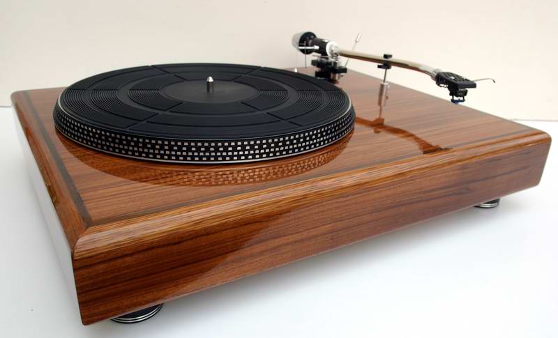

Avant
Après

La platine suivante, une Marlux MX86 m'avait été donnée par un camarade d'un forum voisin.
L'esthétique de cette platine ne me plaisant pas, surtout le bandeau de commande en plastique, j'ai donc bien vite envisagé un relookage.
Tout étant fixé sur un épaisse et lourde platine métallique je ne disposais pas d'une grande latitude pour ma customisation.

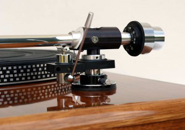

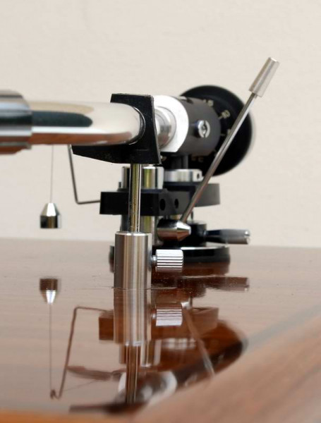

Donc la plinthe d'origine sera gardée ainsi que plateau et bras dont j'ai toujours beaucoup aimé le look et la qualité de fabrication pour ce dernier, quelque chose me disait que techniquement ce devait être un bon bras, j'ai appris plus tard que le bras avait été fabriqué par Micro Seiki.

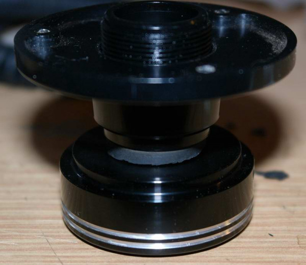

Les disgracieux pieds garderont leur principe de découplage et de réglage mais verront leur look changer.
(Avec le recul, je ne trouve pas ceux choisis judicieux.)
Toutes les fonctions jugées superflues ne seront pas réimplantées.

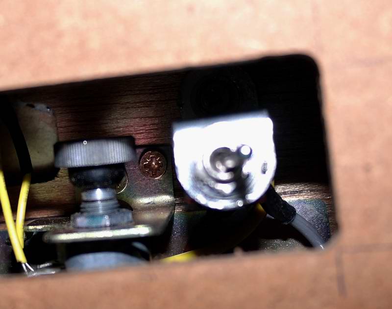

Seuls les réglages du pitch (33t) et la fonction on/off seront gardées, leur montage sera déporté sous le dessous de la platine, proche de la face avant de cette dernière.

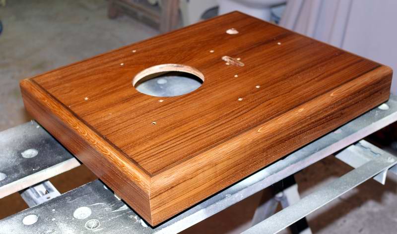

Le placage sera du teck, des filets de bois noirci, qu'il me faudra re teinter seront intégrés, ainsi qu'un quart de rond en chêne.

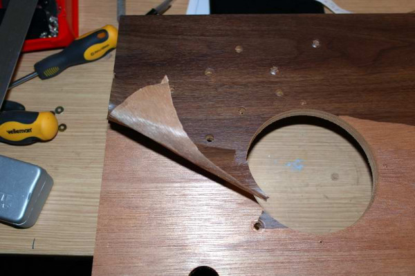

Après un démontage de tous les éléments on obtient une plinthe en CTP recouverte d'un horrible vinyle imitation bois qui sera bien sur décollé.
Tous les anciens usinages de la plinthe qui n'auront plus d'utilité seront rebouché, elle sera poncée soigneusement avant de recevoir le placage.

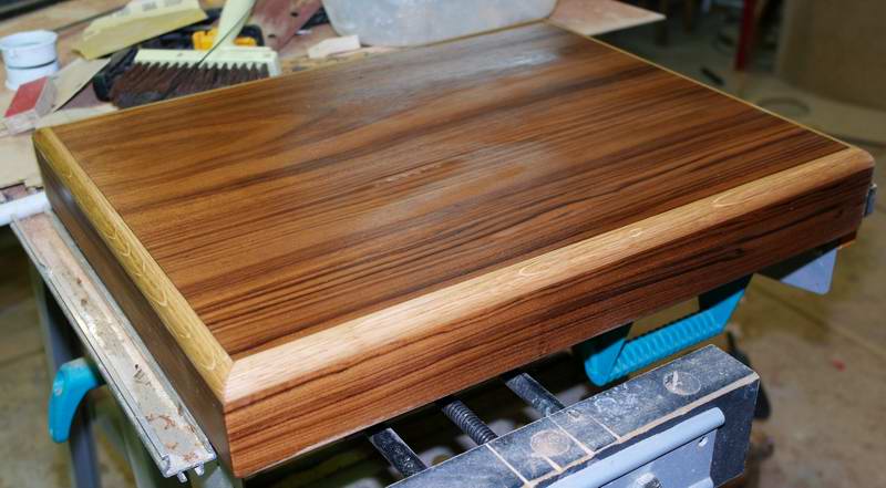

Il est temps de commencer le placage, qui sera beaucoup plus simple à effectuer.
Une feuillure sera usinée tout au tour afin d'y insérer une baguette quart de rond en chêne.
Les baguettes afin d'être parfaitement ajustées seront coupées et collées une par une.

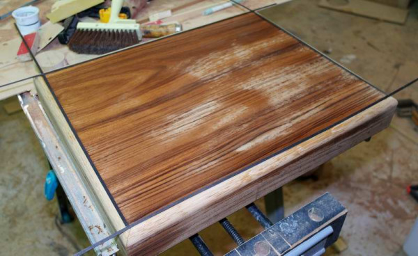

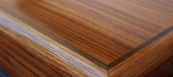

Une fois les quatre feuillures réalisées, les baguettes peuvent être une par une ajustées et collées.
Les côtes de la feuillure ont été adaptées au plus juste aux dimensions du quart de rond de façon à minimiser le ponçage afin de les affleurer au placage.
Pour suivre l'évolution de l'ajustage et du ponçage, je passe régulièrement de l'alcool sur le travail effectué.
Un filet de placage sera intégré, une défonceuse avec une fraise à rainurer de 3mm sera utiliser.
Les filets seront comme les quarts de rond,ajustés un par un puis collés.

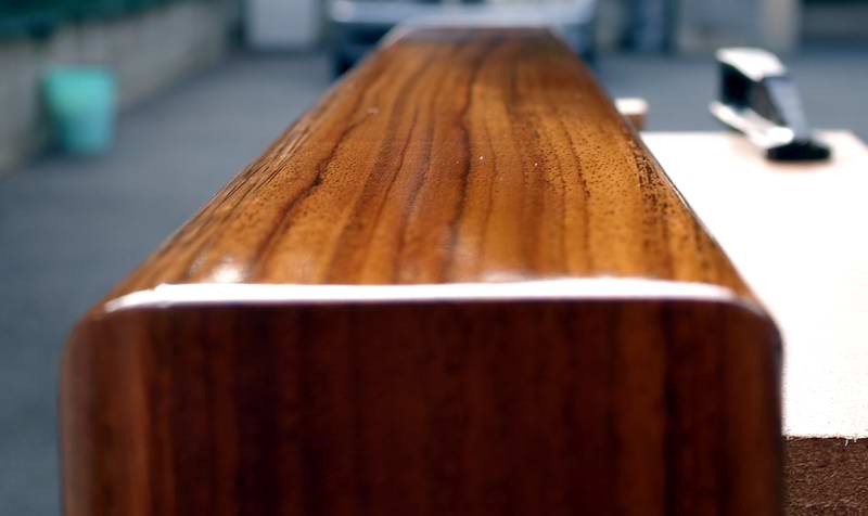

J'ai hésité, pour laisser les quarts de rond clairs, mais trois teintes auraient été de trop, donc j'ai uniformisé la teinte des quarts de rond avec le reste.
Une fois le placage préparé, la teinte bien sèche, le tout peut être égrainé puis vernis.
J'utilisais encore du vernis 1K à cette époque (05/2014), l'inconvénient de ce type de vernis est qu'il est long à durcir à cœur qu'il se tend encore après quelque mois d'application et qu'il nécessite un plus grand nombre de couches.
Son avantage, son prix 3 fois moins chère et vue le nombre de bombes nécessaires :hehe:
Je crois me souvenir qu'une dizaine de couches avait été nécessaires.

Entre les nombreuses applications, les pieds seront modifiés tot en gardant le même principe de découplage.
Une fois le vernis suffisamment dur il sera polis et lustré, l'avantage de ce vernis 1K outre son prix, c'est qu'il est facile à travailler.

Il est temps de passer au remontage, d'intégrer le pitch et l'inter on/off sur l'avant de la platine.

Après environs deux mois, fin juillet 2014 j'ai pu en profiter, revendue (200€) à un pote fin 2015, elle fonctionne toujours .
