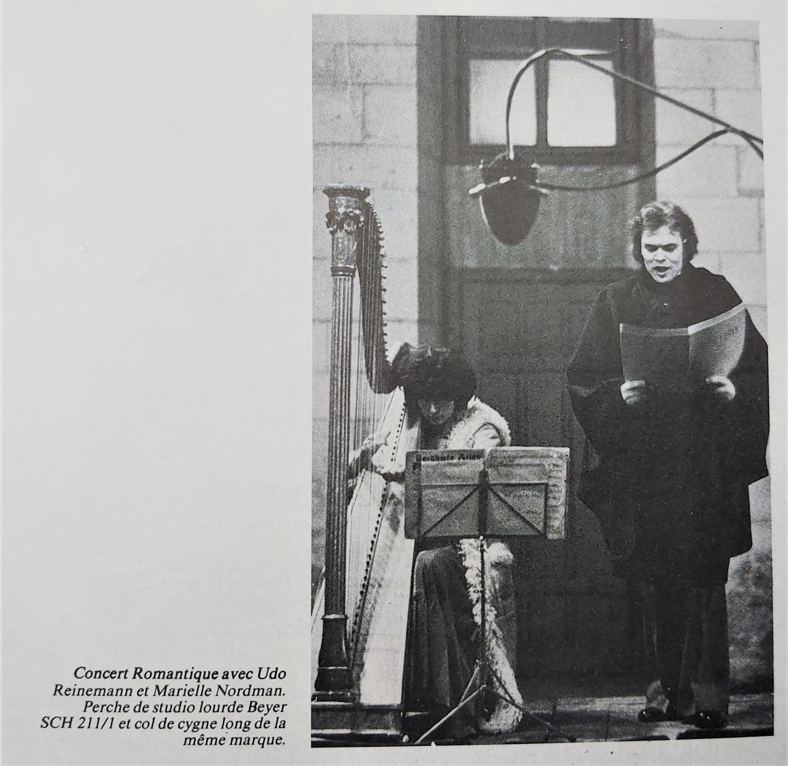

J'ai pratiqué l'enregistrement strictement binaural jusqu'en 1988 ( une quarantaine de CD et de disques vinyles)
Voici à quoi ressemblait ma tête atificielle (photo extraite de Hi Fi Magazine), moins sexy que celle de Ohl
On y voit la harpiste Marielle Nordman et le baryton Udo Reinemann .
Le résultat était bon mais dépendait de la quantité de kapok utilisée, pour la séparation stéréo.
L'angle des micros Neumann omindirectionnels à lampe KM 80 était de 60°

Igor Kirkwood a écrit:Le résultat était bon mais dépendait de la quantité de kapok utilisée, pour la séparation stéréo.
Il est clair que la séparation des canaux doit avoir un sacré impact lors de la prise de son, comment c'est géré ?

La tête Neumann c'était pas avec 2 omnis placés dans les oreilles (miniatures et câblés à l'intérieur)?

Igor Kirkwood a écrit:J'ai pratiqué l'enregistrement strictement binaural jusqu'en 1988 ( une quarantaine de CD et de disques vinyles)
Voici à quoi ressemblait ma tête atificielle (photo extraite de Hi Fi Magazine), moins sexy que celle de Ohl![]()
L'angle des micros Neumann omindirectionnels à lampe KM 87 était de 60°
Merci pour ces détails intéressants.
C'est sur que l’enregistrement musical binaural doit être plus complexe que les « simples » bruitages qu’on trouve sur YouTube, et qui sont souvent assez spectaculaires au casque.
