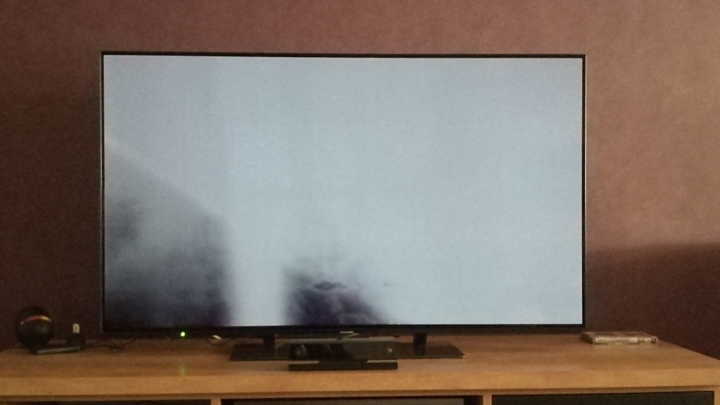

... la première photo montre une tache typique d'une dalle cramée par les reflets, directs ou indirects du soleil ...
Tout récemment, un membre est parvenu à les faire disparaitre en effectuant une maintenance longue ... ET en supprimant le risque d'exposition de son TV aux rayons directs ou indirects du soleil ...
Dans son cas, la tache était due à la réflexion du soleil sur le dos d'un appareil placé devant le TV ...

... non, ça n'est pas pris sous garantie, d'autant que le manuel est très clair dans les précautions à prendre vis à vis du soleil, sources de chaleur etc ..., et que cette tache est typique d'une dalle cramée par le soleil ...
Voici un autre exemple où on distingue bien le toit de la maison d'en face ...!

merci de vos réponses pour la tache sur l'écran. J'ai une fenêtre pas loin de la tv et en fin de matinée la lumière tape sur la TV, je pensais pas que ça fasse autant de degat. J'ai remarqué ce matin que j'ai une boulle à neige au bout de mon meuble, ça explique la tache pile en bas, avec une petite maintenance de la dalle la grosse tache est partie mais j'ai un petit flou juste au dessus qui n'est pas trop voyant, peut être que ça partira aussi.
Su coup je met un drap sur la TV pour la protéger la journée, je me demande si je ne vais pas la vendre pour investir dans une TV non OLED, mais je sais pas trop ou la vendre.

... merci pour ton retour qui confirme le diagnostic ...
... revendre ton oled pour prendre un LCD inférieur en qualité d'image ... et perdre de l'argent au passage ... ça se réfléchit au moins à deux fois ...
