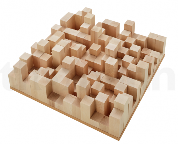

Message » 05 Jan 2021 10:40
J'ai constaté le problème suivant dès le premier morceau, que j'attribue à la configuration de la pièce et des enceintes, mais j'aimerais avoir votre avis. Quand je bouge lentement la tête de gauche à droite (ou de droite à gauche :ane: ), le centrage de l'image sonore oscille subtilement entre droite et gauche. On a d'abord cru a un soucis avec la musique sur Tidal et on a essayé un CD. Mais le pb était toujours présent, quoique moindre.
Pour préciser un peu, M. Nicoleau avait constaté un phénomène similaire quand on bougeait la tête d'avant en arrière et avait par conséquent ajouté un panneau absorbeur en feutre d'environ 5cm au mur derrière le siège d'écoute. Il a dit que c'était un problème de diffraction entre l'onde directe et l'onde réfléchie derrière, phénomène sensé être moins présent dans une pièce moins matte, plus diffuse.
Est-ce que pour réduire ces phénomènes de diffraction à l'arrière il ne faudrait pas plutôt mettre des panneaux diffuseurs à l'arrière comme cela :
Panneau acoustique diffuseur en bois (photo Thomann)
Vous en pensez quoi, ceux qui s'y connaissent un peu en acoustique ? :wink:
