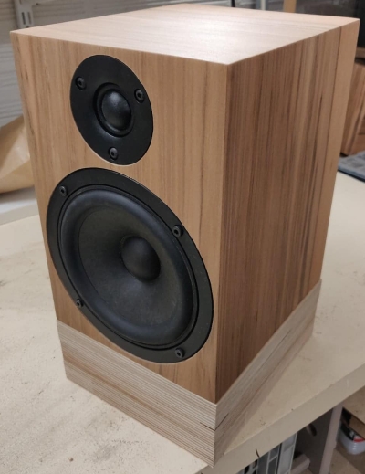

J'avais fais un truc similaire pour augmenter le litrage d'une biblio (deux plaque de CP 23mm dont l'une évidée + fond de caisse découpé), mais là la façon d'intégrer le borniers derrière c'est encore mieux

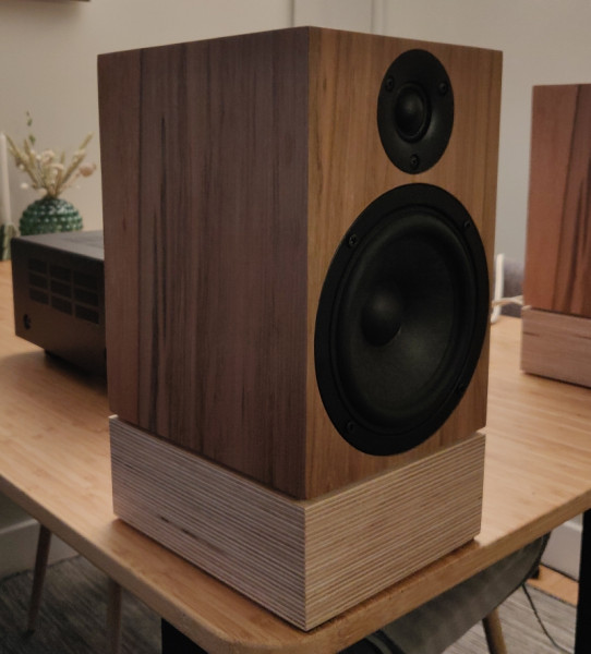

Des cosses.
Un pied avec des fils et des borniers.
L'une des deux enceintes est câblée sur le tweeter, l'autre sur le woofer du haut.
Et voilà, c'est plutôt pas mal !
Bon, maintenant que le plumage est terminé, il va falloir s'occuper du ramage !
EDIT: http://dctech.fr/?hi-fi/menu-d pour ceux qui ne voit pas les images
D.
