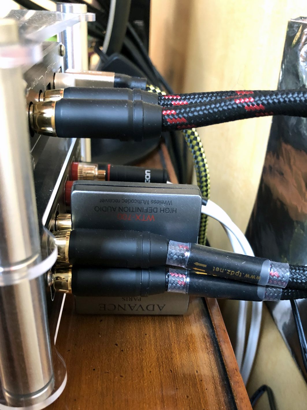

1) Le niveau de sortie du TOPPING D10S est important et le volume sur l'ampli, en écoute normale, doit à peine être décollé... Bizarre qu'au sein d'une même marque ils n'accordent pas les niveaux d'entrée et de sortie.
2) Au bout de 1 à 2 heures d'écoute le TOPPING PA3 s'est arrêté de fonctionner (les deux LED input 1 & 2 clignotent en même temps et l'ampli ne produit aucun son...) Retour chez Audiophonics pour "panne au déballage". J'attends leur verdict.

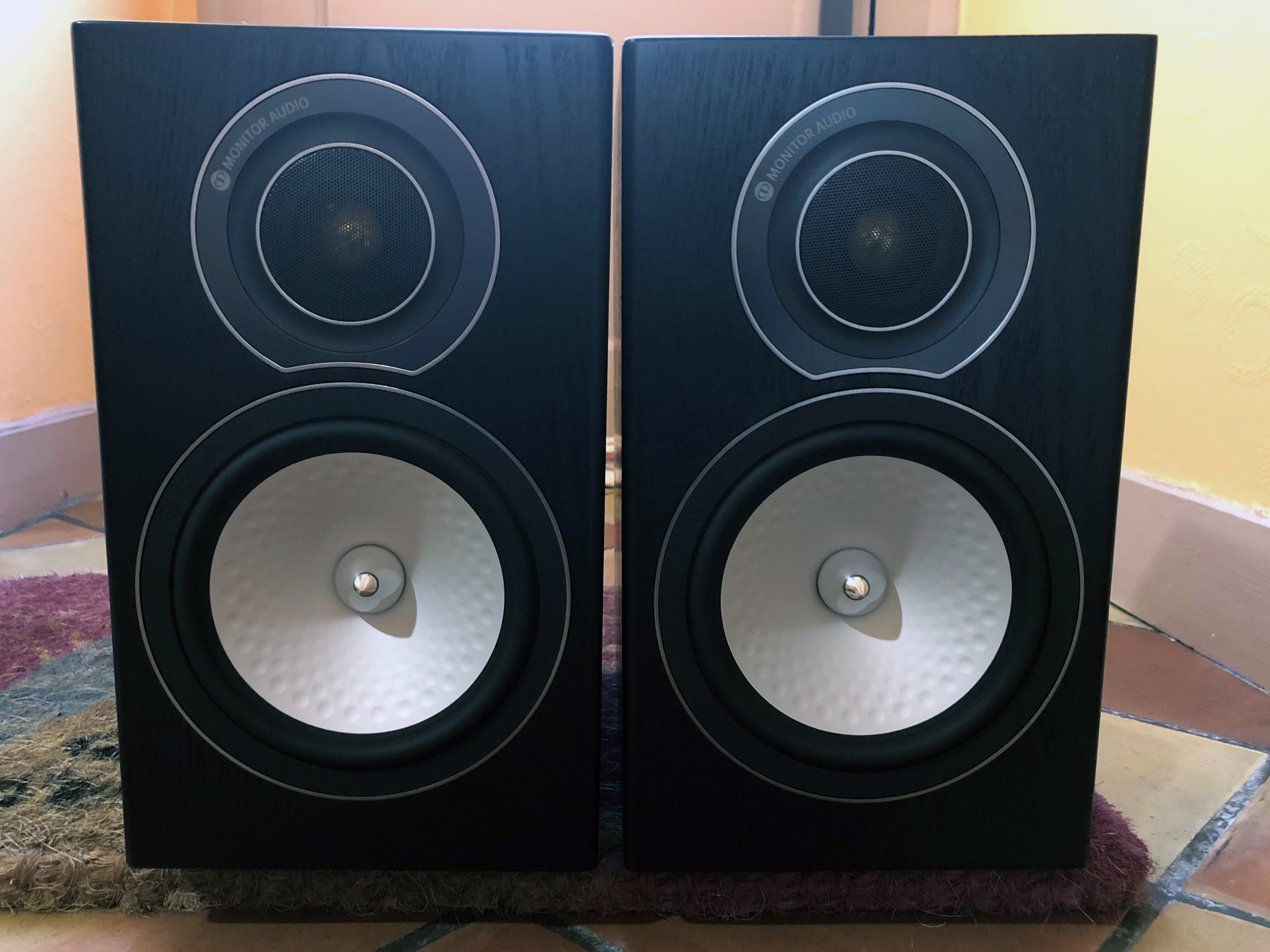

3) J'ai trouvé des Monitor Audio Silver RX1 Black Glossy d'occaz et j'ai craqué pour la compacité au détriment du HP de 20 cm... J'attends la livraison..
J'ai donc acheté le TOPPING PA3 que j'ai testé sur de très vieilles enceintes KEF Chorale III. Très satisfait de mon achat sauf que :
