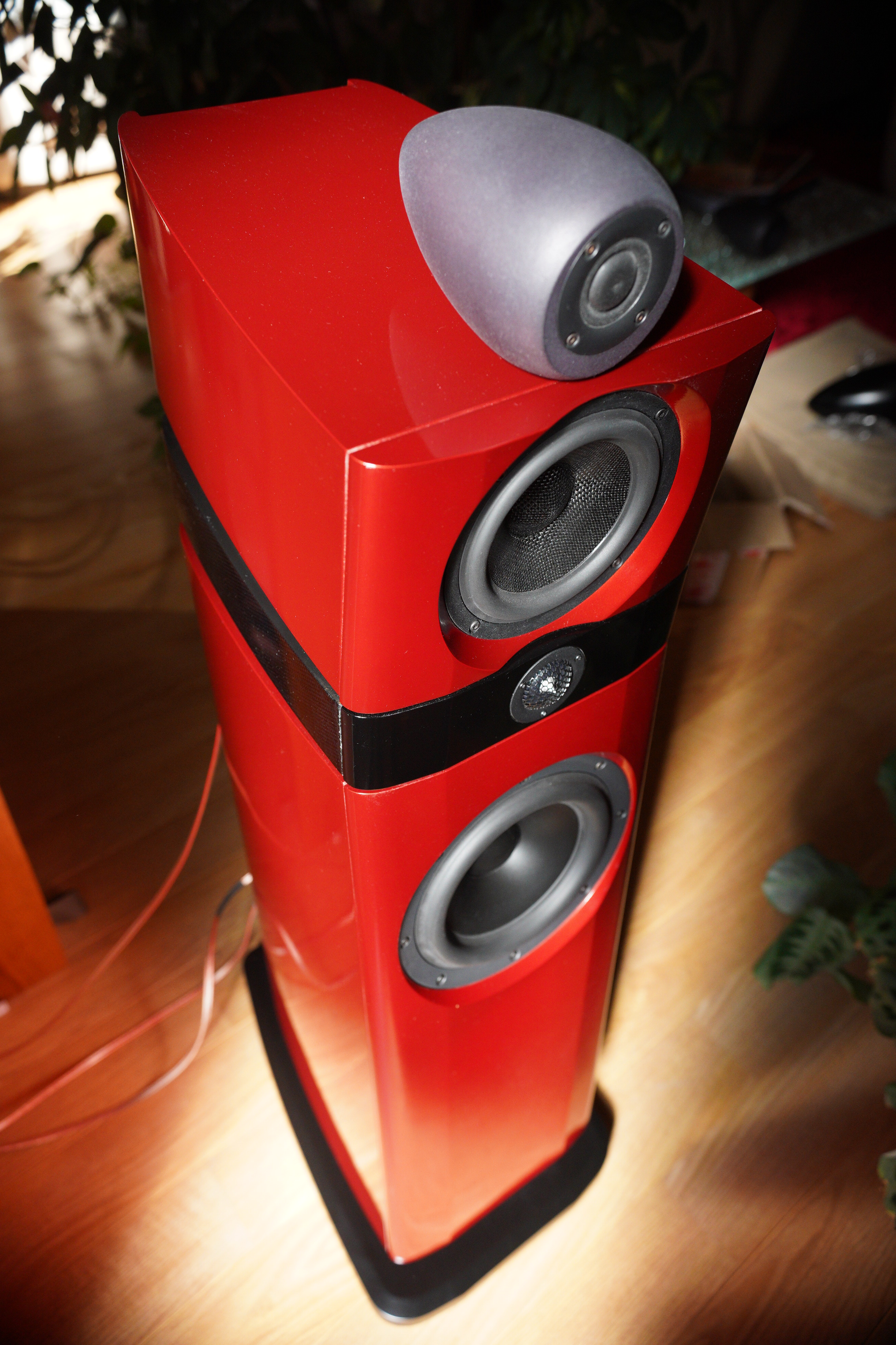

Les ogives sur les futurs formes de caisses :
De plus petites ogives, pour de plus petites enceintes : (juste posé sur mes Anankés pour la photo)
Coupé en biais chez bowerswilkins... Pas trop moche, mais j'intégrerais le MID dans la colonne.

Il y a une grande différence entre les photos 1 et 2 et la n°3 (B&W) où l'on voit clairement le soin qui a été pris pour minimiser la surface frontale avec un grand rayon de courbure, fonction des fréquences utiles. Ceci pour éviter un passage brutal de 4 Pi à 2 Pi.

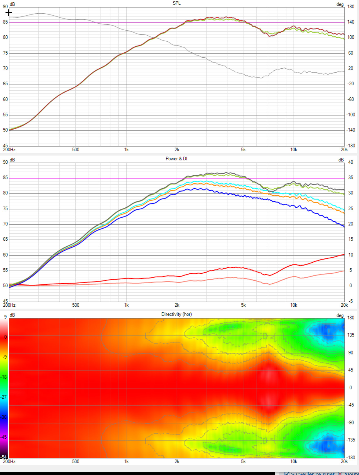

J'ai eu l'occasion de mesurer (+/-180°) une ogive Compacbel avec un Bliesma T25B et on note bien le problème de transition. Je peux fournir l'image des résultats mais ne trouve pas le moyen de l'uploader dans le forum.
Ceci étant, les ogives Compacbel restent intéressantes d'une manière générale

Ouais, la deuxième photo, c'est juste des enceintes vite faite pour voir... L'ogive n'a rien à faire ici. Les prochaines seront mieux.
jcg74 a écrit:Il y a une grande différence entre les photos 1 et 2 et la n°3 (B&W) où l'on voit clairement le soin qui a été pris pour minimiser la surface frontale avec un grand rayon de courbure, fonction des fréquences utiles. Ceci pour éviter un passage brutal de 4 Pi à 2 Pi.
JC
Je pense que tu as testé la 1ere version des ogives, car selon Fabrice le concepteur, ce problème de transition serait résolu.

Réponse de Fabrice, qui ne souhaite pas s'inscrire sur le fofo par manque de temps.
Pour rappel, le design de l’ogive a été développé avec l’objectif global de s’adapter à la majeur partie des tweeters de différents diamètres, de procurer un montage facile (5 trous) et bien entendu pouvoir reculer le tweeter tout en gardant une esthétique élégante. En ça, je crois que l’objectif est atteint ! (Tout en sachant que ce n’est pas une solution parfaite)
Au-delà de cela, c’est une solution technique avec ses compromis et jcg74 a fait de très bonnes mesures et m’a rendu un avis circonstancié sur celles-ci qui m’ont amené a modifié le profil (2ième version) de l’ogive, je le remercie encore pour son retour constructif. Ce 2ième profil minimise la transition mais ne la résout pas complètement, c’est bien un compromis comme évoqué plus haut. Au-delà de l’ogive seule, il me semble important de considérer l’intégration de celle-ci dans un projet global, notamment sur le filtrage, l’influence du bord supérieur de la caisse et du profil de celui-ci et de comparer avec une solution classique (tweeter sur face avant) et de tirer des conclusions comparatives. Tu auras l’occasion de le faire avec ton projet en cours et je laisse le soin à jcg74 de présenter ces conclusions sur le forum car il est pertinent et je pense qu’il est plus éthique de laisser parler un membre du forum qui aura testé un système.

Voici les courbes de jcg74 que je poste pour lui
