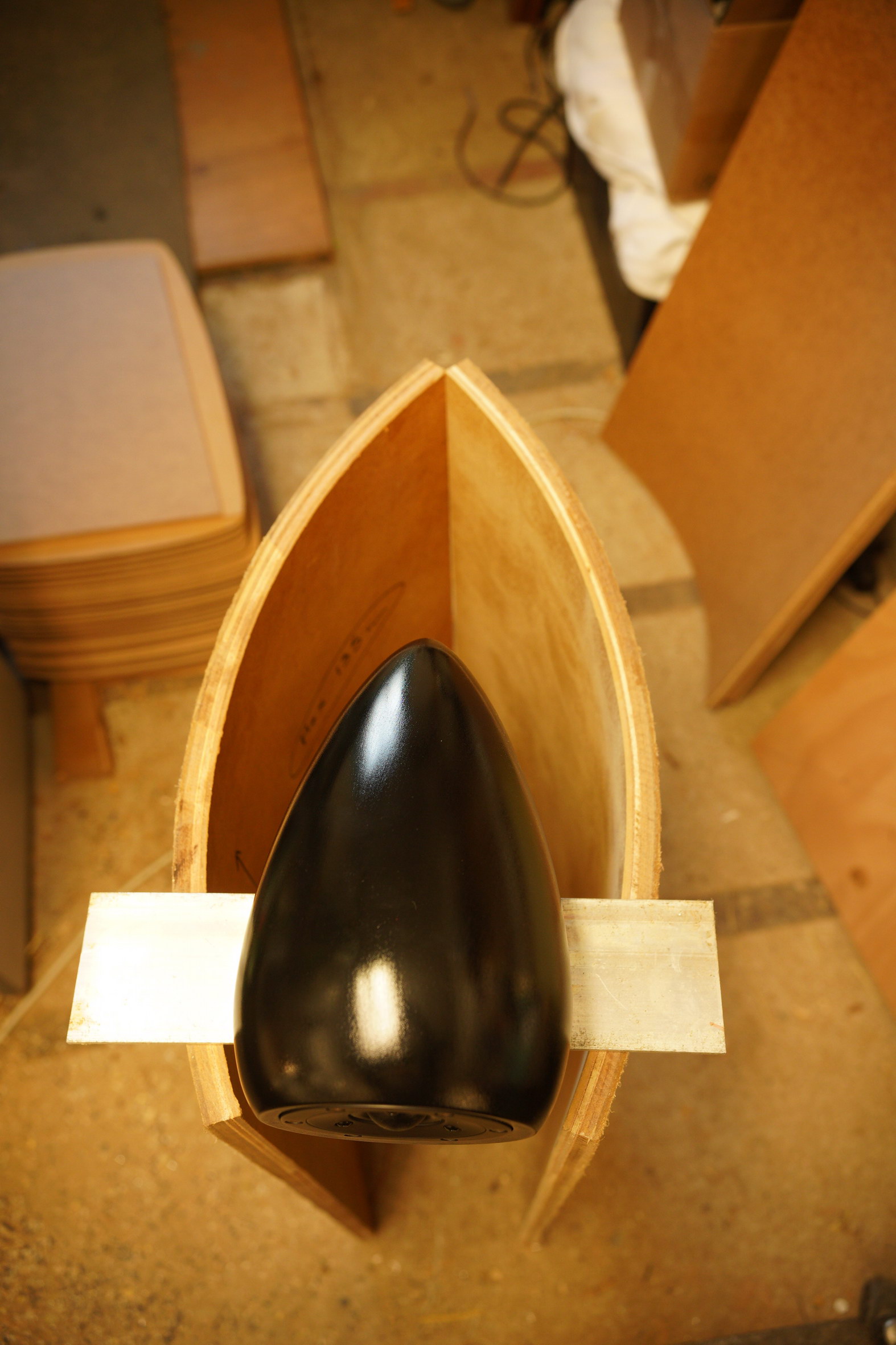

Les ogives sur les futurs formes de caisses :
De plus petites ogives, pour de plus petites enceintes : (juste posé sur mes Anankés pour la photo)
Coupé en biais chez bowerswilkins... Pas trop moche, mais j'intégrerais le MID dans la colonne.

Il y a une grande différence entre les photos 1 et 2 et la n°3 (B&W) où l'on voit clairement le soin qui a été pris pour minimiser la surface frontale avec un grand rayon de courbure, fonction des fréquences utiles. Ceci pour éviter un passage brutal de 4 Pi à 2 Pi.
J'ai eu l'occasion de mesurer (+/-180°) une ogive Compacbel avec un Bliesma T25B et on note bien le problème de transition. Je peux fournir l'image des résultats mais ne trouve pas le moyen de l'uploader dans le forum.
Ceci étant, les ogives Compacbel restent intéressantes d'une manière générale

Ouais, la deuxième photo, c'est juste des enceintes vite faite pour voir... L'ogive n'a rien à faire ici. Les prochaines seront mieux.
jcg74 a écrit:Il y a une grande différence entre les photos 1 et 2 et la n°3 (B&W) où l'on voit clairement le soin qui a été pris pour minimiser la surface frontale avec un grand rayon de courbure, fonction des fréquences utiles. Ceci pour éviter un passage brutal de 4 Pi à 2 Pi.
JC
Je pense que tu as testé la 1ere version des ogives, car selon Fabrice le concepteur, ce problème de transition serait résolu.
