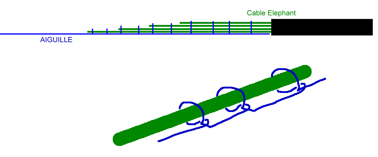

Hi
Effectivement comme déjà dit plus haut :
décaper la protection sur une quarantaine de cm,
couper les fils en quinconce pour gagner en souplesse dans la gaine lors des passages plus compliqués (coudes et autres)
etre 2 : un qui pousse, un qui tire en synchro
et oui le yellow aide bien aussi
Je rajouterais en +
attacher l'aiguille/ou cordelette via des boucles ou clé (plus tu tires /plus les boucles serrent les conducteurs de ton câble
le tout enrubanné de scotch
un screen vit'fait pour la compréhension (enfin j’espère )
